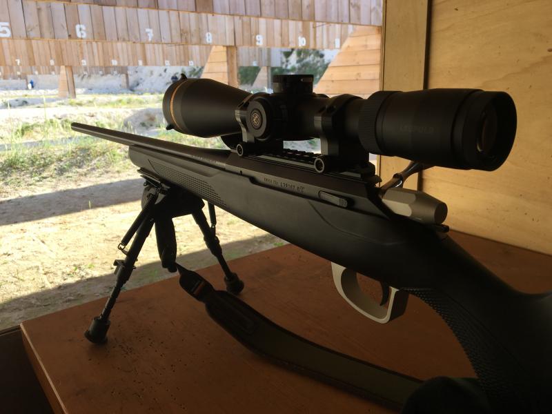

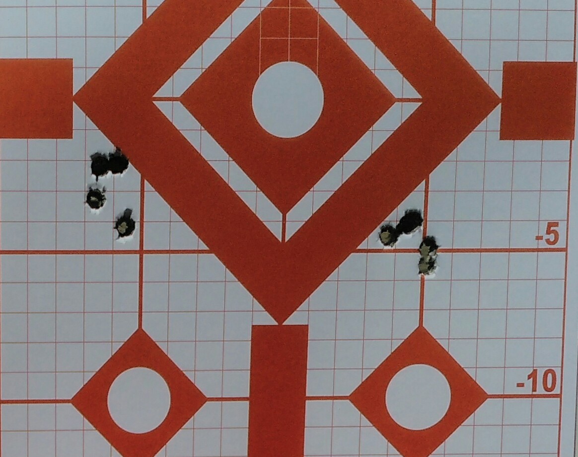

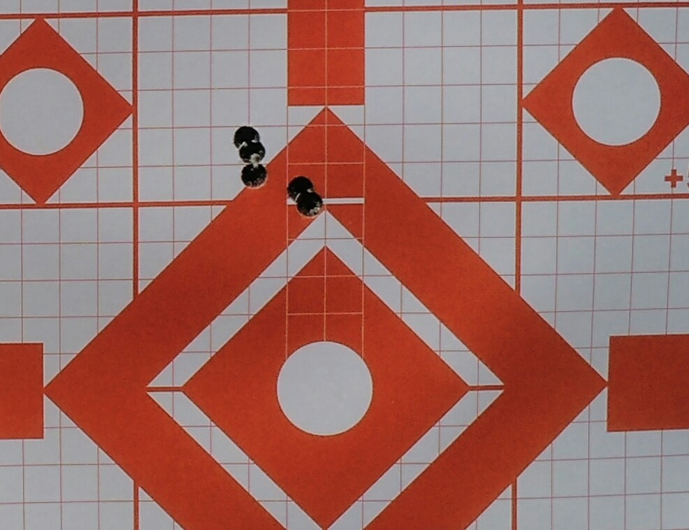

Blaser R93 Professional .270Winchester
Zeiss Victory HT 2,5-10x50
Galería 100m
Apoyo en saquetes rellenos de tierra.
El visor a 10 aumentos.
5 balas por cada tipo de munición.
Hago tres disparos y dejo enfriar para terminar con los dos últimos de la tanda de 5. Luego mientras enfría lo limpio por lo que siempre empiezo tirando cada grupo con cañón limpio y frío.
Winchester BST 130
Izquierda: Federal BST 130. Derecha: Barnes TTSX 130
Remington Accutip 130
Galería 100m
Winchester BST 130

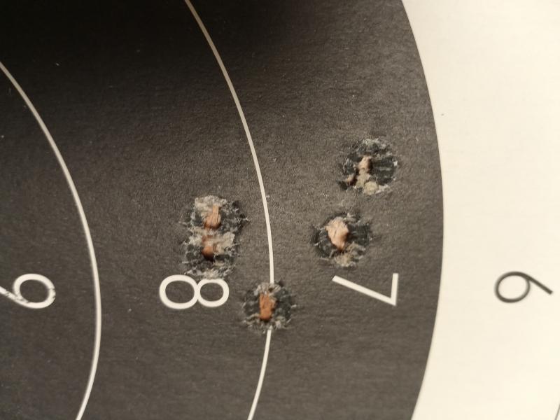

Ostras, me había olvidado de este hilo. Ahora me ha salido un aviso de respuesta de 30cero6 y lo he recordado.
Pues estaba probando una carga para la cabra hembra, corzo, etc, y tengo una observación curiosa que hacer. Lo suyo sería en recarga, así que luego veré.
Bueno. El rifle está puesto en tiro para otra bala con otra carga, así que no se extrañe nadie de ver que el punto de impacto no está donde corresponde. De momento lo que me interesaba era ver cómo agrupaba. Probablemente sean 8 clicks de alza y 1 o 2 de deriva para ponerlo en tiro a mi gusto.
Sako 75 en .30-'06.
Vainas Norma trimadas a 2.490".
49 grains de la antigua Tubal 5000.
Pistón CCI BR-2.
La bala es la Nosler Custom Competition de 168 grs.
Prueba hecha @ 100 m con apoyo en saco Caldwell lleno de arena, en cima de una simple peana de madera y con apoyo trasero en saquete.
El grupo tiene su historia. Al recargar la munición noté que dos balas entraban más duritas, clara señal de que la sección del cuello era mayor que en las otras vainas, y de que con gran probabilidad la tensión iba a ser mayor. Los dos cartuchos estaban marcados. El spotter me daba la munición uno por uno, así que yo estaba ciego. Él anotaba. Los dos impactos altos son los dos cartuchos en que la bala entraba más durita.
JW.
Sako 75 en .30-'06.
Pistón CCI BR-2.
JW.

Olvidé decir que apuntaba a la línea divisoria entre el 7 y el 6 a las doce, porque el blanco era de pistola y el centro estaba muy "ventilado".

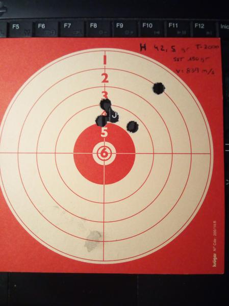

Yo también tenía olvidado el hilo
Me costó mucho encontrar la carga y proyectil, pero el resultado merece la pena.
Rifle Marlin X7 en .308W, Hornady SST 150 gr, 42,5 gr de T-3000
Los tres primeros son los que se tocan... Y ya sabemos que estos rifles con el cañón tan fino a partir del 3er tiro se calienta y empieza a dispersar.
Por cierto, eso de que con cargas flojas agrupan mejor en el mío no funciona. Agrupa bien con cargas máximas o muy cercanas a ella.
A 100 mts satisfecho, a 200 parece una regadera, pero es más el conjunto visor- indio que ninguno de los dos están a la altura.

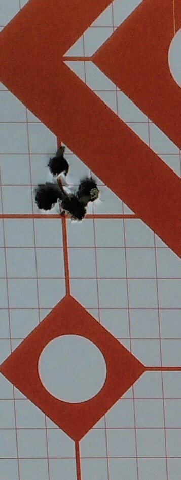

Re: ¿Cómo tira tu rifle de caza?

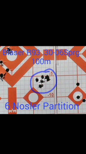

Blaser R93 Professional .30-06 Sprg
6 Federal Nosler Partition 180
Zeiss HT 2,5-10x50
100m
Luego pondré un grupo que hice con el cañón del .270Win que no las quiere ni a tiros, nunca mejor dicho...
Zeiss HT 2,5-10x50
100m
Muy bien. ¿Ya sabes que es excepcional que una Partition tire así?
¿Y qué le pasa a tu .270 Win?
JW.
JW.
From my cold, dead hands !!
JohnWoolf escribió:Muy bien. ¿Ya sabes que es excepcional que una Partition tire así?
JW.

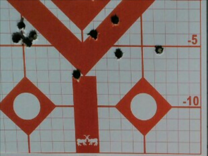

Hola.
Precisamente por eso he subido la foto. Te he leído ya varias veces que no es lo normal que una Partition haga buenos grupos.
Esta es de la de 165 también cargada por Federal y con el mismo rifle. 5 disparos a 100m. Le gustan menos pero para tirar un venado en berrea nos vale ese agrupación ¿No?
No nos fijemos que no estén los grupos centrados porque tengo ese visor con la TipStrike en un +7 y estas las tira donde las tira.
Siempre el primer tiro con cañón limpio y frío en todos los grupos que he puesto tanto del .30-06 Sprg como del .270 Winchester.
Por otro lado lo que comentas del .270 Win, no le pasa nada. Que como cualquier rifle la que le gusta la tira bien y la que no como un postazo. En páginas anteriores subí unas fotos. Y que mata más y mejor de lo que pensaba cuando compré el cañón. Eso le pasa jejej
Como ejemplo una Bst 130 cargada por Winchester a la izquierda y la Partition 150 cargada por Federal.
Aprovecho y te pregunto... ¿Tengo suerte con las Federal que me suelen agrupar bien en la mayoría de los casos o es que Federal carga bastante bien y regular?
