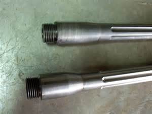

Perdonar la calidad de la muestra, pero es que con el Paint no hay quien haga lineas rectas, os indico como he medido, de la boca la fuego hasta el puente donde se une el cañón con la acción, y me daba algo menos de 60 cms

¿Por qué te complicas la vida?
Las medidas de cañón incluyen la recámara. Por tanto, para saber la medida, obturas el cerrojo, metes una varilla con mucho cuidado por el cañón hasta que haga tope en la cabeza del cerrojo, marcas la varilla en la boca de fuego, la sacas y mides con un metro la varilla desde su extremo hasta la marca que hayas hecho... Si quieres, te digo lo que mide el del Santa; pero mejor me lo callo y haces un poco de bricolage :D

Midiendo así descuentas toda la rosca del cañón, y ahí va parte de la recámara; mejor con una baqueta introducida por la boca y hasta que toque en el plano del cerrojo, así no te dejas ni un milímetro en el tintero.
Hace unos días preguntaban en otro foro cómo se medía la longitud del cañón, si solamente contaba la parte 120
