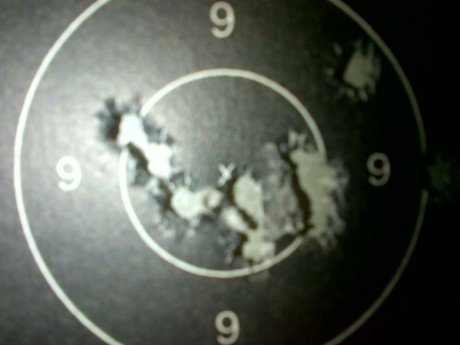

Autrigon escribió:
Steyr escribió:Eso significa que, siendo más rápido que éstos, tiene también otra de sus virtudes que el Saut no tiene o tiene en menor grado: la precisión.
De acuerdo que los semi frente a los cerrojos tiene menos precisión, pero ¿cuanta menos?. Las distancias de tiro normales en una montería son máximo 150 o 200 metro. A la hora de tirar y repetir tiros, creo que la precisión es inapreciable o indiferente frente a un cerrojo y un semi. Otra cosa es en rececho, donde la rapidez de recarga no es muy importante y si la precisión. Teniendo en cuenta que en el cerrojo hay que quitar la mano del gatillo y mover el cerrojo esto lleva su tiempo y el consiguiente movimiento, que en el semi no lo hay, por lo que una cosa por la otra.
Quizás sea, que la mayoría de sitios o puestos donde cazo el cerrojo, sea rectilíneo o normal, es muy lento, pues son cortaderos o franjas de cincuenta metros donde un bicho parda en pasar unos segundos.
remington 7400-30-06 a 100 m 10 impactos

CETME C 307 W a 100 m, 7 impactos
los Semiautomaticos disparan como regaderas tal y como parece sugerirse ????
