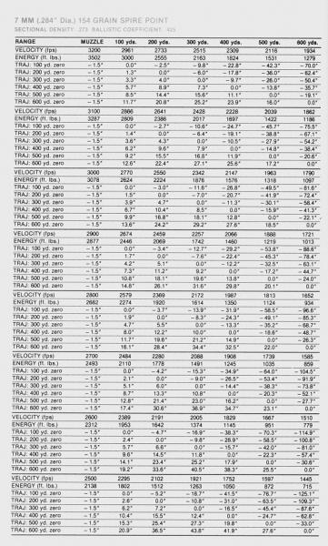

Eme: Te envio la tabla del 284 /mm) proyectil Hornady interlok psp.
El problema es que mi escaner sólo saca formato jpg o tiff y eso no lo vas a poder colocar en ningún programa, tendrías que pasar los datos a mano. omo ves, vienen en Yardas, pies por segundo y la energia al lado. La trayectoria es en pulgadas.
No sé si te servirá, pero yo he conseguido cronometrar ese proyectil en 7 mm Rem Mag, a 3080 f/s,(938 metros por segundo) y es, con 26 pulgadas de cañón, exacta.Tan exacta, que sorprende. Si lo que usas en un 280, la velocidad, a mí en el Remington 7400, me cae a 2765(842 m/s).Pero aún así, cogiendo 2800, me reproducía la caída hasta 250 yds, tal y como dice.Yo estoy hablando de cero a 300 yardas(275 metros) en el primero, y a 200(182 metros) en el segundo, con una montura de dos pulgadas de alto, milimetro mas o menos.No sé si te servirá, pero si sabes las Vº, tienes todos los datos restantes.
