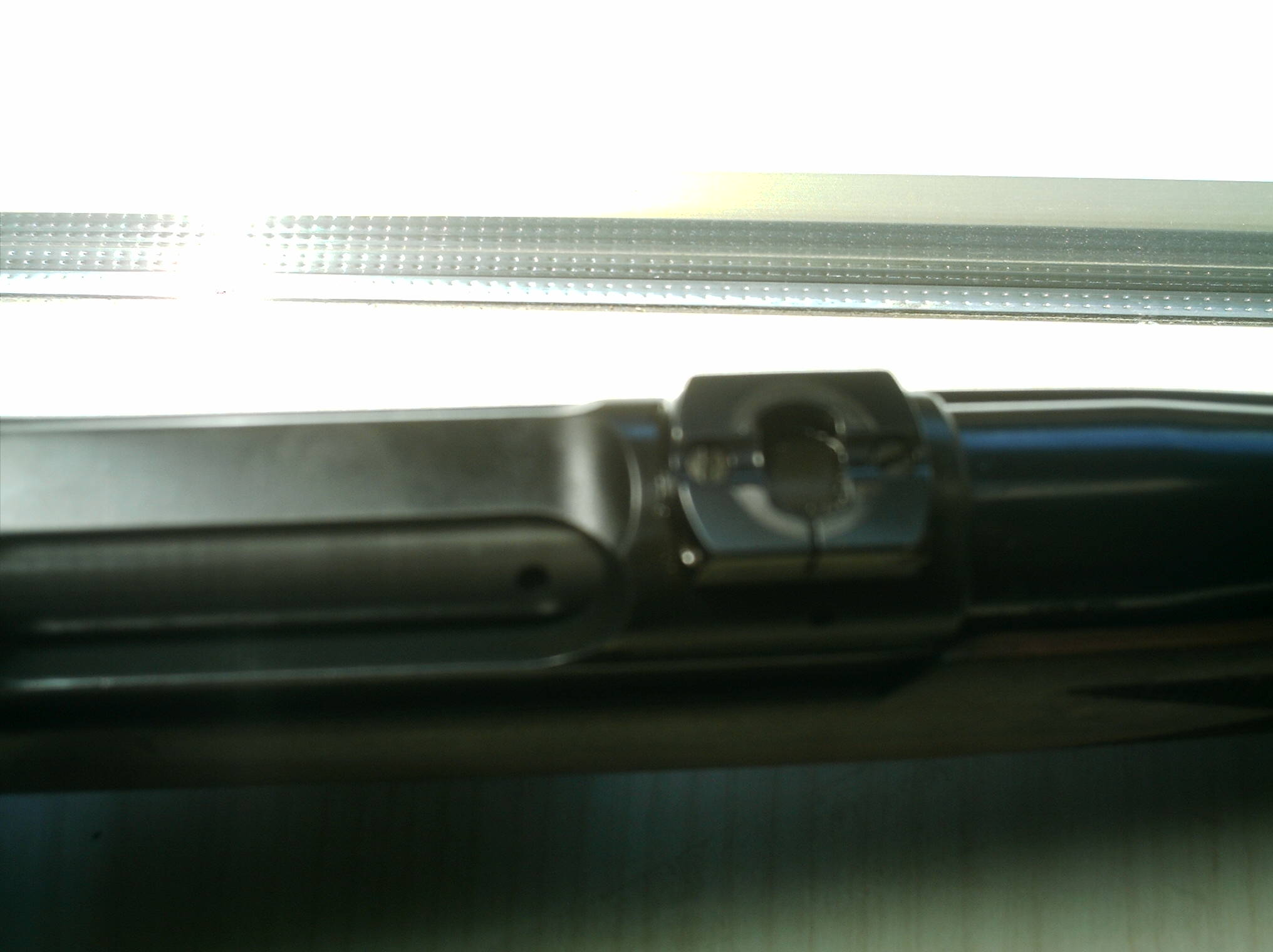

creo que he podido poner las fotos
hola compañeros,tengo un problema,compre tiempo atras un rifle con bases apel y tengo visores con anillas 20
hola compañeros,tengo un problema,compre tiempo atras un rifle con bases apel y tengo visores con anillas 21

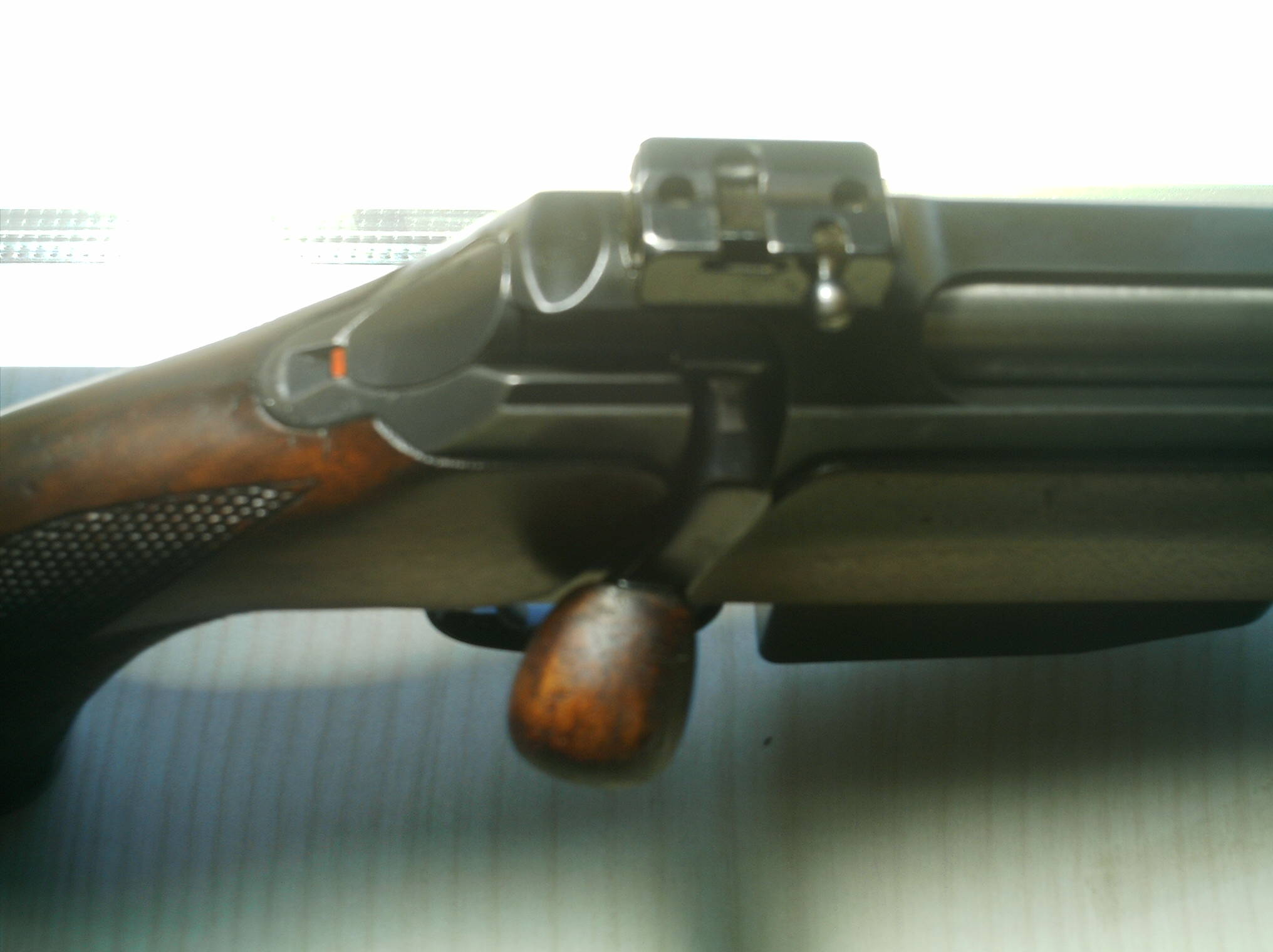

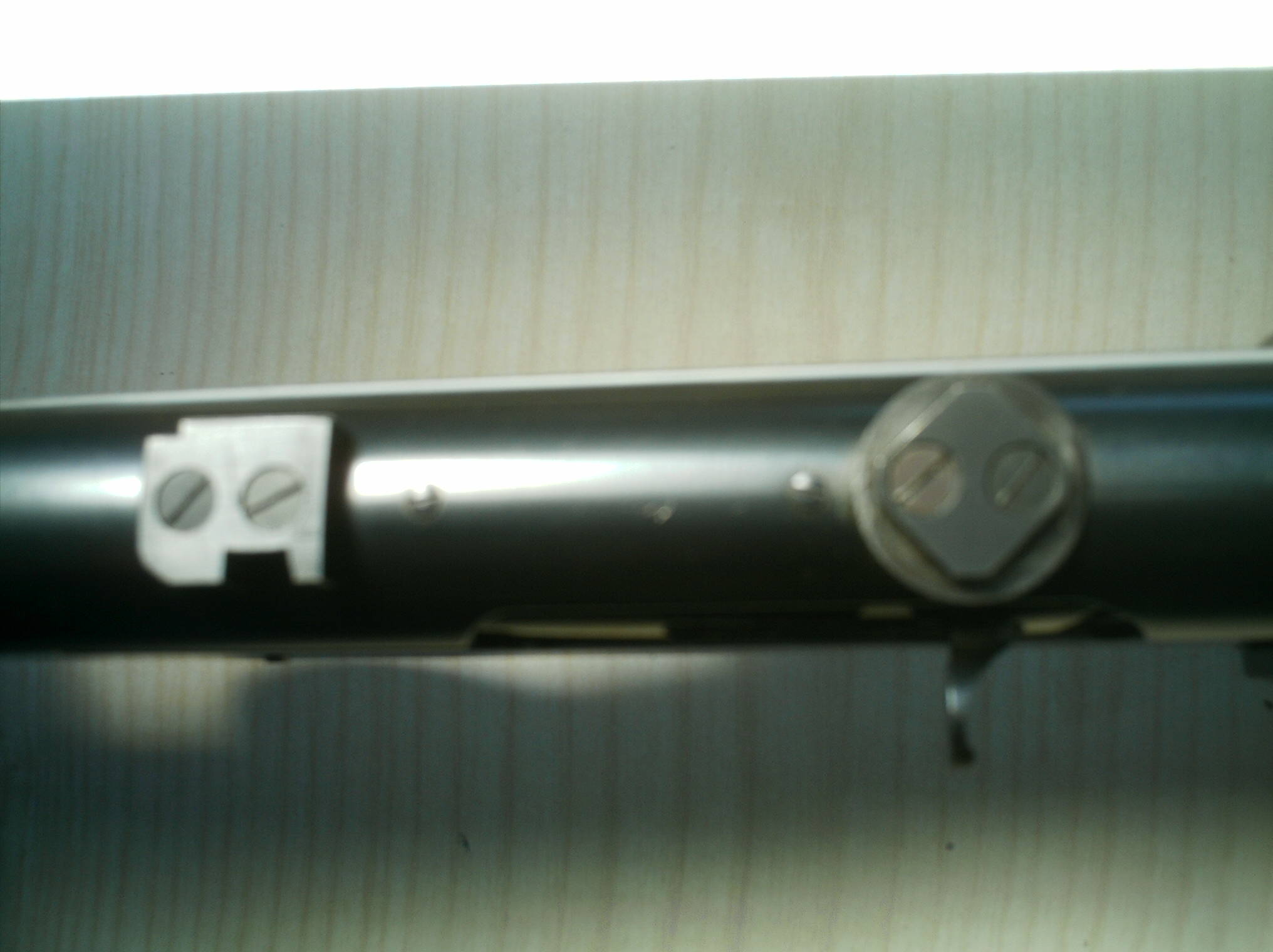

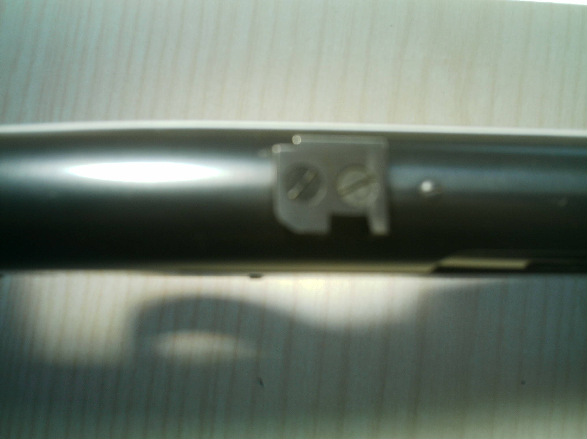

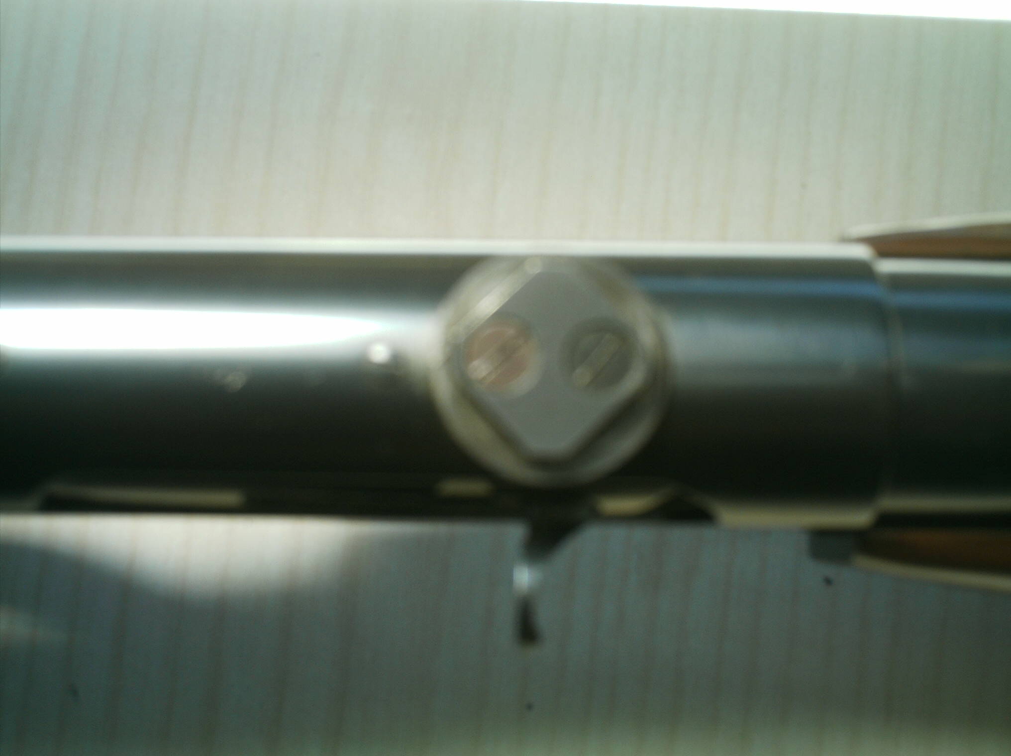

me podeis decir que monturas son estas...
hola compañeros,tengo un problema,compre tiempo atras un rifle con bases apel y tengo visores con anillas 30
hola compañeros,tengo un problema,compre tiempo atras un rifle con bases apel y tengo visores con anillas 31
hola compañeros,tengo un problema,compre tiempo atras un rifle con bases apel y tengo visores con anillas 32
Robertocazaruta
Mensajes: 1075
Registrado: 31 Ago 2008 12:01
Re: problema con bases epel
Mensajepor Robertocazaruta » 04 Sep 2012 21:50
Las primeras son unas bases Apel autenticas (me falta ver las monturas del visor), las segundas ni idea

rupicabra
Mensajes: 2929
Registrado: 23 Mar 2008 07:01
Mensajepor rupicabra » 04 Sep 2012 22:55
arocho escribió:me podeis decir que monturas son estas...
Mannlicher?????
arocho
Mensajes: 485
Registrado: 28 Jun 2012 14:09
Mensajepor arocho » 05 Sep 2012 09:17
las raras estan montadas en un 280 o mejor dicho en un remington 7mm exp remington. no las encuentro en internet ni en propagandas ni naaaa :( :( tienen que ser desmontables por la formapor eso me interesan.
arocho
Mensajes: 485
Mensajepor arocho » 05 Sep 2012 09:34
jod...!!!!he estado mirando en internet y hay una foto que si puede ser unas manlincher, estery manlincher para ser exactos. perdon por mi torpeza,pero no tenia ni idea de que man hiciese monturas.son caras de la ostia tambien!muchas gracias rupicabra por ponerme en la pista. :birra^:
hornet
Mensajes: 1559
Registrado: 11 May 2011 13:36
Mensajepor hornet » 05 Sep 2012 13:28
yo tuve un manlicher con esas mismas monturas. no las recomiendo, se movia el visor por culpa del anclaje de atrás, que sujeta poco la anilla. prefiero unas warne, antes que esas.un armero me dijo, (no sé si con razón o sin ella,que mannlicher no hace sus bases, que se las hacia recknagel, pero repito, lo digo con reservas,porque el susodicho, llevava un par de vinos de mas ese dia)
respecto a la foto de las bases appel, no se ven bien, pero tengo dudas de que sean las autenticas.

jabaliviejo
Mensajes: 20537
Registrado: 15 Dic 2007 06:01
Mensajepor jabaliviejo » 05 Sep 2012 13:36
A mí sí me parecen auténticas.... Lo que me extraña es que la ranura de apertura-cierre de la base delantera se ve muy cerrada. ¿Seguro que has aflojado los tornillos que roscan en el eje longitudinal?
Tendría que verse más abierta.
¡Así que no se deja montar por el visor! ¡Es una estrecha! :mrgreen:

Cansino
Mensajes: 15440
Registrado: 13 May 2007 10:01
Ubicación: Zaragoza
Mensajepor Cansino » 05 Sep 2012 14:11
Supongo que le abreis dicho que afloje uno de los dos tornilos que sujetan la base al rifle, si no no se abre..... :roll:
arocho
Mensajes: 485
Mensajepor arocho » 05 Sep 2012 15:14
le quite el tornillo posterior del todo y luego no lo podia poner... no soy muy fino que digamos.tendre que calentarla un poco para que se afloge el araldit como dijo el compañero y soltarle un tornillo para ver si se hace mas facilona !la so estrecha! :mrgreen: :mrgreen:

jabaliviejo
Mensajes: 20537
Mensajepor jabaliviejo » 05 Sep 2012 18:37
Aaaaaaaah
Y no se abre más, eh?
Sólo se me ocurre aflojar del todo y apalancar un poco la ranura con el destornillador y usando un trapito para no marcar el metal.

agustiniglesia
Mensajes: 7114
Registrado: 30 Dic 2008 09:01
Mensajepor agustiniglesia » 05 Sep 2012 18:47
Pues ya de puestos soltar limpiar del todo la base entera y mirar dentro del alojamiento no siendo que tenga alguna marca o rebaba y la tenga que eliminar, coger de costado en un tornillo de banco y hacerla entrar y ver como queda ella sola en el tetón y despues ver como montarla y si los alojamientos de los tornillos están dentro de la tolerancia que permita abrir y cerrar la base.
Esa base con buenas manos debería abrir al menos 3 ó 4 décimas de milímetro incluso mas y asi permitir un buen ajuste sobre el tetón de la anilla.
