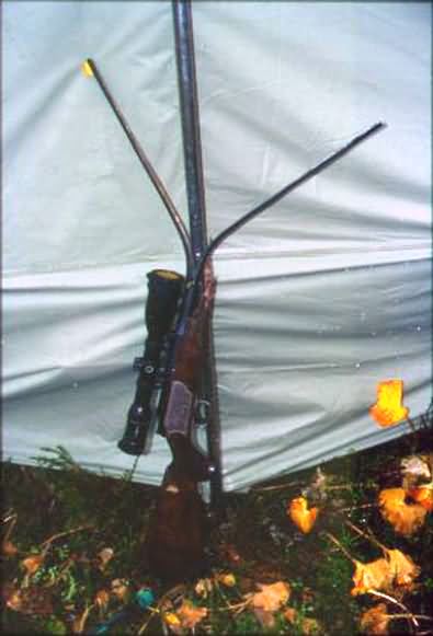

Accidente con Blaser en Cantoblanco

Tengo amigos que tienen el blaser, aunque nunca he tirado con él, y despues de lo que he escuchado, he declinado varias ocasiones el pegar un tirito, no quiero que me toque.....
En realidad supongo que hay pocos casos, pero suficientes para disparar este modelo con miedo, y asi no se puede usar ninguna herramienta, pues no hay concentracion y cometes fallos, quizas una aclaracion oficial devolveria la confianza, el secretismo lo que hace es aumentarla......
¿...Alguien sabe EXACTAMENTE cuantos blaser han reventado??
y ya de nota, en que paises??? y de que años eran??
esto nos ayudaria a saber si es una o varias partidas con algun problma o algo asi.

De cualquier forma no deja de ser curioso que en la misma web del un detractor de Blaser cuelgen esta foto que demuestra todo lo contrario, cañon rebentado y cerojo en su sitio. ¿'?

Es posible q sea un defecto de diseño, con lo cual queda eliminada la posibilidad de cambiar nada y mas se observas el nuevo cabezal del cerrojo.
Sigo pensado q los q tenemos un R93 en calibre estandar ,no tendriamos pq estar muy preocupados.

Lo que ocurre es que, como dicen los compañeros, hay una posibilidad entre millones de que todo salga mal y explote, con esas posibilidades, de millones de rifles vendidos si dañan a 10 personas (pongamoslo) a la compañia le es mas barato indemnizar a esas personas que cambiar o arreglar el problema...

Parece ser que los problemas del R700; mejor dicho en el disparador de dicho rifle se deben a "LA MANIPULACION DE ESTE",concretamente a pulirlo, con el fin de dejarlo lo mas fino posible, sin tener en cuenta que despues de esto hay que volver a cementar el material, para que conserve su dureza y no se gaste con el uso.
De todas formas no a todos los sistemas de disparo se les puede hacer esto con garantias. Si el fabricante lo pone en unos 1500Gr. sera por algo y es mejor no tocarlo.
En cambio en los Blaser, el reventón no se debe a ninguna manipulación, recarga del cartucho, o cualquier otra circunstancia ( ya le gustaria al fabricante que así fuera), sino a un fallo del material, o sencillamente a no soportar las presiones.
En todos los casos que se conocen , lo fueron con calibres de una alta presión (magnun), y en ninguno de los casos con calibres sin este apellido.
Creo que los propietarios de las armas de los calibres no magnun, deberiais estar tranquilos, pues solamente con tener limpia la zona de acerrojamiento, cañón (sin obstrucciones), y procurando no dejar los cartuchos al sol en verano, no habra problema alguno.
Lamentablemente un arma con el encare del Blaser, el peso, la precisión, la rapidez, y el equilibrio del mismo, carece de la fiabilidad y robustez del sistema 98, y esto no hay quien lo cambie.

Creo que es una reclamación justisima pero dado que a veces las causas no quedan claras (por multitud de razones) yo lo que quiero saber es por qué el cerrojo sale hacia atrás sin que haya nada lo suficientemente efectivo como para frenarlo, ESA es una pregunta fácilmente contestable; en lo demás te contarán 100.000 milongas.

Cada uno es muy libre de tomar las conclusiones que quiera sobre este asunto... y de comprarse el rifle que más le guste, faltaría más.
Los R93 son rifles con unas caracteristicas de disparo inigualables, y una maravilla mecanica... pero desgraciadamente SI TODO SALE REMATADAMENTE MAL, y algunas veces todo sale fatal... el cerrojo sale disparado hacia a tras y se clava en la carita del tirador reventandole el ojo y el pomulo.
Como cada uno con su careto hace lo que quiere... si uno cree que todo esto es un camelo y que es una probablidad minima de que reviente, y que los Blaser siguen siendo super seguros con calibres estandar... y bla, bla, bla... es muy libre de usar el rifle que quiera. Para eso en este pais hay libertad de comprarte el arma que cada uno prefiera y pueda pagarse... faltaria más.
Pero por suerte para los que el Blaser nos da algo de precaución, hay una veintena de rifles de otros fabricantes fantasticos en el mercado (Mauser, Mannlicher, Sauer, Winchester o Santa Barbara...), más caros o más baratos que el Blaser, de todo hay, con los que se puede cazar con todas las garantias del mundo, y que también tienen problemas mecanicos, y también a veces revientan... pero que cuando revientan por la causa que sea... el cerrojo se queda en su sitio... y no sale disparado hacia la cara del tirador.

un poco de porqueria, barro, suciedad, mugre, en los flejes BLASER, y ya no acerroja como debe, pues la teoria empieza a fallar...me gustaria ver ese rifle en combate, desde luego que los casos de reventones se multiplicarian...
un MAUSER 98 aguanta lo que le hechen...y claro que revienta, pero no por fallar un fleje, o haber porqueria en las mortajas, o por meter municion picante....revienta metiendo cargas brutales pero NO te lanza el cerrojo a la cuenca del ojo...revienta por delante.

buenas tal y como os comente me puse en contacto con excopesa y su respuesta fue rapida.
segun el mail por el que me han contestado admiten el accidente de cantoblanco y segun me dicen en el mail no pueden hablar sobre el tema sin el permiso del accidentado, eso me suena algo raro,me dicen que han realizado multitud de pruebas y que no han aparecido ningun problema de diseño.
Lo que me deja entrever es que el accidente se produce por una sobrepresion en el cañon causada por una obstruccion en el mismo, es mas me dice que por favor antes de disparar revisemos el cañon para comprobar que no hay tierra hojas ni nada que pueda taponar el mismo.
me dice que si yo dispararia sabiando que hay un proyectil dentro del cañon.
yo la verdad es que no entiendo como una persona de una empresa como excopesa puede llegar a decir estas cosas.
pero vamos que esto no va a quedar aqui por lo menos por mi parte.
mañana mismo voy a comenzar a moverme para que me den explicaciones por escrito.

Ah !!! Con estas explicaciones nos quedamos todos muuucho mas tranquilos :
1/ Cuando nos salga un ciervo a la carrera en el puesto por delante, en vez de encararnos el rifle para disparar, desmontamos el cerrojo, y nos aseguramos de que el cañón está limpio y sin obstrucciones... seguro que el ciervo se nos queda mirando delante a ver como lo hacemos. No me jodas !!!!
2/ A mi las explicaciones por escrito me la traen al pairo... lo que me vale es ver que a veces los Blaser revientan, como todos los demás rifles (me da lo mismo el porque lo hagan, sobrepresiones, obstrucciones en el caño...). Lo que me preocupa es que éstos cuando revientan suelen tener la mania de lanzarte el cerrojo para atras y meterselo en la cara al tirador, destrozandole el ojo y el pómulo.
JM
