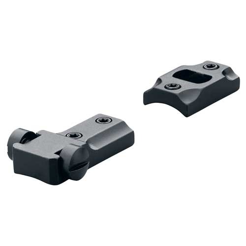

La solucion era drastica, p lo q a mi no me gusto. Asi fue cuando descubri las monturas Leupold fijas y las Millet. Con estas se terminaron todos mis problemas y seguramente los tuyos.

Obviamente, hay que analizar la idoneidad de usar anillas fijas, o removibles a mano. Muchas veces, no hay necesidad de tener que quitar el visor, asi pues, la discusion sobre su fiabilidad en el anclaje queda resuelta. Creo que la discusion queda mas bien en uno u otro sistema. Siempre se puede actuar de manera menos ortodoxa en un ajuste dificil, sobre algo que va a quedar definitivamente anclado, que sobre algo que puede variar en el ajuste , lo que hemos modificado. En este caso la falta de deriva.
Hay un carril accesorio, que se comercializa`por Borchers, que permite una mejora en la deriva muy sustancial. Miratelo. Es un carril weaver, y se despalza lateralmente. Esta todo inventado.
Yo uso anillas fijas.
https://www.leupold.com/tactical/product ... num-rings/
Las otras, estas:
https://www.barrettrifles.com/Store/prod ... 042,52.htm
Y estas que te enseño, son una opcion de correcion.
https://www.burrisoptics.com/sigrings1.html#2
