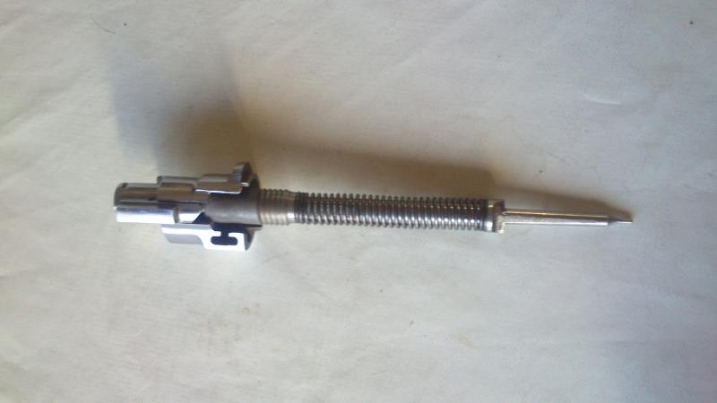

Buenas noches Jabaliviejo, he visto tu estupendo reportaje en el desmontado del cerrojo de un Santa.

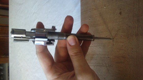

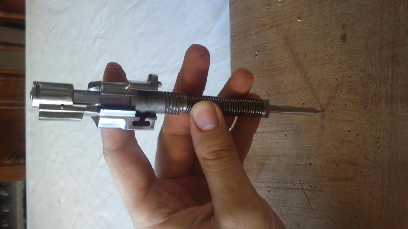

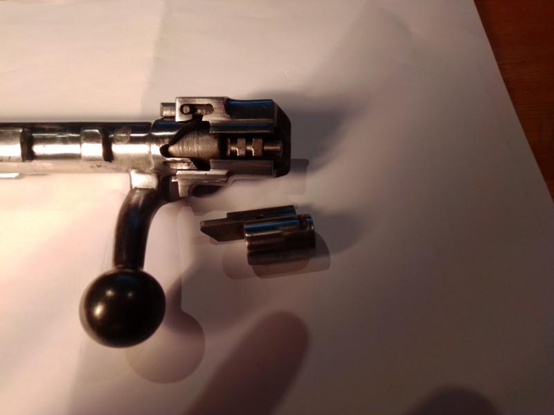

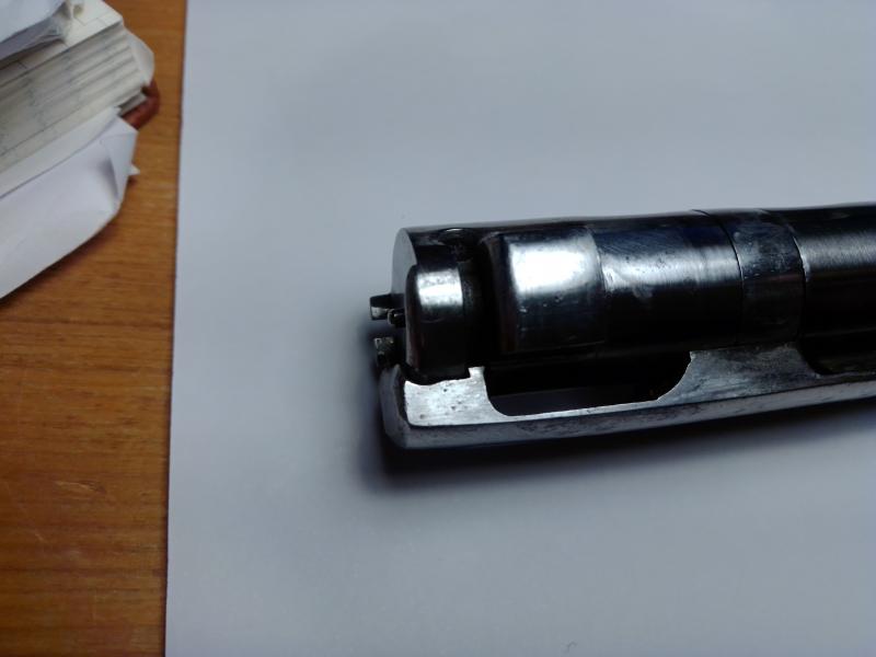

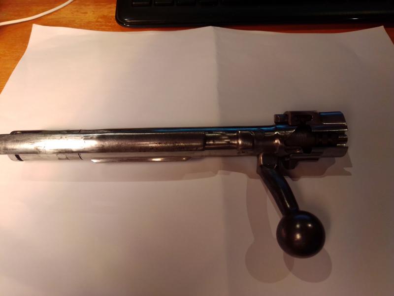

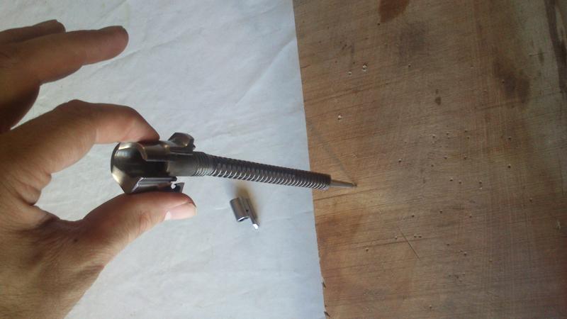

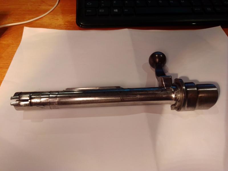

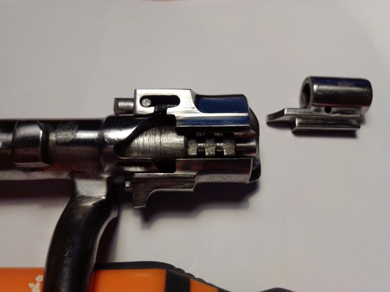

He tenido un problema con el cerrojo de mi Santa de Luxe, ayer al sacar el cerrojo movi la cabeza del cerrojo sin poner ningún pasador en el agújerito donde pones el puntero de lima, y se ha escapado hacia delante la aguja percutora,voy a subir un par de fotos para que veas como está el cerrojo, y haber si me puedes orientar de como solucionar el problema.
Re: cerrojo santa-barbara c-75
Fotos cerrojo del Santa, espero que sean resolutivas.
Buenas noches, nadie me puede ayudar para solucionar el tema del cerrojo?

Buenas noches compañero
A ver si me explico bien y te puedo ayudar.
Primero busca una superficie donde puedas trabajar bien porque el muelle real tiene bastante fuerza.
Lo que te ha pasado es que has girado el bulón trasero del percutor 90 grados y se ha salido de los dientes del percutor, si te fijas en la aguja tiene esa fila dentada con dos ileras de dientes opuestas a 180 grados.
Lo que has de hacer es meter el bulón haciendo coincidir sus marcas internas con las filas dentadas del percutor y girarlo 90 grados, y así te queda trincado el bulón al percutor, para que lo veas claro hazlo primero sin el muelle real y veras que es muy sencillo, simplemente metes la parte trasera del percutor y giras esos 90 grados y así queda trincado uno al otro.
Pues bien... Ahora viene cuando la matan... Pues has de hacerlo con el muelle para montarlo en condiciones.
Para evitar que en el intento, la punta del percutor doble o parta, lo mejor es hacerse de una tabla y practicar un agujero hasta que el percutor se unda en ella hasta el anillo delantero. Yo usaba una silla de madera con el asienta culos de mimbre y ahí clababa el percutor.
Una vez tengas eso o bien te asegures que por un posible fallo al apoyar el percutor no salga este a tomar por culo ( el muelle tiene fuerza de sobra), coloca el muelle, seguido coge la nuez del cerrojo y empuja con esta el muelle hacia abajo hasta que por la parte trasera de la nuez aparezcan los dientes del percutor, lleva bien abajo la nuez hasta que puedas colocar el bulón trasero tal y como te dije al principio y puedas girarlo esos 90 grados y queden la ranura inferior de la nuez y la inferior del bulón alineadas.
Y ya está, vas dejando ir poco a poco la nuez hacia arriba y listo... Ya tienes montado todo el conjunto para meterlo en el cuerpo del cerrojo.
Es más fácil hacerlo que explicarlo.
Importante es asentar adecuadamente el percutor en la mejor forma que puedas para evitar roturas o que salga disparado el percutor vete tú a saber hacia dónde.
Creo que no me he hecho la p... a un lío al explicarlo.
Disculpas por la parrafada y espero haberte ayudado.
Un saludo y a cuidarse.
