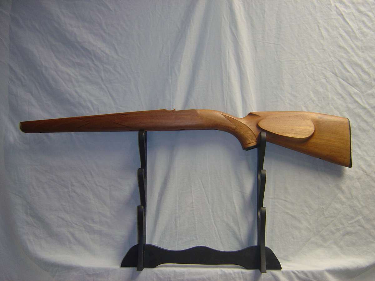

LA CULATA
Bueno pues siendo realistas y asumiendo lo que puedo hacer y lo que no (picados y demás) creo que trabajaremos sobre la base de la culata de mejor calidad que ofrece torres.
Pues sí amigos, esta es la historia de un parto. Ya sabéis lo calientes que son estas fechas para las 60
LA BASE
Se la modificará de detrás hacia delante con:
-Cantonera tipo Holland (naranja).
-Anilla porta fusil.
-Chapa en pistolet para iniciales.
-Puntal en ébano.
-Teñido con nogalina.
-Acabado al aceite (linaza? tung? teka?)
Podéis modificar la lista amigos, recordad que lo construiremos entre todos con buen gusto.

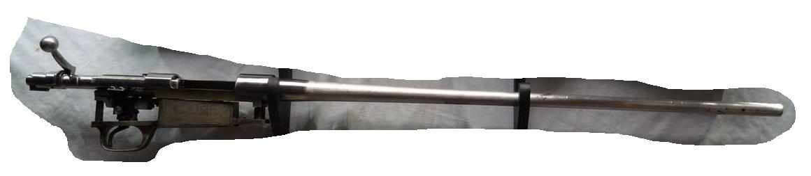

LAS PARTES METÁLICAS
Bueno pues las parte metálicas vienen al desnudo y creo que afrontaremos mejoras mecánicas y estéticas.
Pues sí amigos, esta es la historia de un parto. Ya sabéis lo calientes que son estas fechas para las 70
"Los hierros"
Mejoras mecánicas:
-Ajustes con madera: repasar cajeado, flotado de cañón. (me atrevo con el encamado??)
-Pulir asperezas.
-Instalar miras abiertas (pendiente el delimitar cuáles serán).
-Anilla portafusil en cañón (no podía resistirme).
Mejoras estéticas:
-La dichosa terminación ¿cuál será?

Con tu permiso pongo el enlace:
customizacion-y-bricolaje/culata-a-tu-gusto-otra-culata-para-entregar-t762371-90.html?hilit=culata%20tu%20gusto
Al parecer ahora hace más cosas que antes, yo le consulte hace un tiempo para una carabina, que como al final no tira bien no la voy a hacer, pero entonces no hacia nada en nogal y hacia unos picados que consistian en unos circulos, sin embargo ahora he visto trabajo muy fino.
rick46, miralo que hace tacticas :wink:

Mensajepor Enriqueto » 08 Abr 2010 22:51
De la lista de antes me gusta todo, tal vez dudo más en la anilla portafusil en el cañón qué os parece??

Mensajepor yogi_maketo » 08 Abr 2010 22:59
A mi no me disgusta en absoluto, pero casi que pide que lleve tambien el alza de librillo y la culata recta (para mí es un pack)

Mensajepor Enriqueto » 08 Abr 2010 23:01
El tema es que creo que se me ha ido un poco la olla, es un 7x57, debe tener lomo porque creo que se le dará un uso con visor....
Gracias por la observación yogui
Por lo tanto otro tema son las miras... Las he estado viendo en Midway ibérica y qué sablazos macho... Son así de caras o es que estos se columpian...
Tendré que ver los precios de recknagel...

Mensajepor brass » 09 Abr 2010 12:08
Hola a todos,servidor se monto un kit SB 7x57 hace un tiempo y es una maravilla poder cazar con algo hecho por ti mismo.
Yo lo hice de la siguente manera.
Pavonado en negro
culata la original con modificaciones/añadidos de otras maderas.
acabado al aceite
Sin PICADO, con unas piezas de cuero vuelto acabado al aceite y en el guardamanos unas piezas en nogala para agarrar los dedos
Sin miras abiertas, lo uso con visor
El gatillo me parece muy bueno de hecho me traje un timmey de usa y lo tengo aparcado.
En el guardamanos un puntal de madera oscura.La forma de la culata sobre la original,escofina,lija,imaginacion y paciencia.
Suerte con el kit
