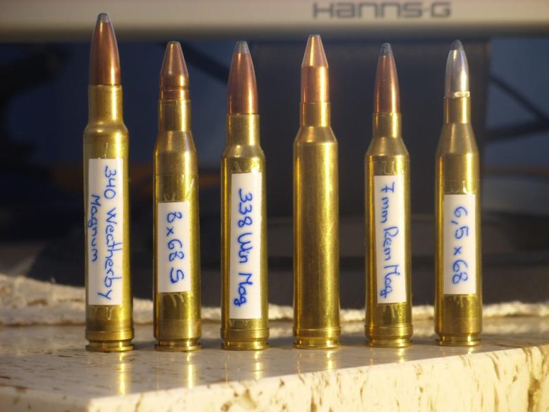

Mensajepor RugerM77 » 09 Ene 2010 00:30
perrotriste escribió:No esto me refiero ala misma municíon rws-ks pero en diferente calibre
Es cierto lo que comentas, yo tengo una bala del 8x68 y tiene la estria que dices, pero en las balas ks que tiro en el 300 no, es un poco raro, pero quiza es una punta diferente a la ks, que se llama dk, y que tambien la fabrica RWS :roll:

RugerM77
Mensajes: 4729
Registrado: 14 Mar 2009 02:01
Re: RWS-KS
Mensajepor RugerM77 » 10 Ene 2010 17:48
Creo que es a esto a lo que se refería el compañero con lo de la estría de la ks que aparece en algunos calibres y en otros no.
Fijaros en el 8x68S que si que tiene y en el 300 (que es el que no tiene puesto el nombre) que en cambio no la tiene.
yogi_maketo
Mensajes: 13855
Registrado: 20 Ago 2008 05:01
Re: RWS-KS
Mensajepor yogi_maketo » 10 Ene 2010 17:53
El 8x68 es una DK ¿no?
RugerM77
Mensajes: 4729
Re: RWS-KS
Mensajepor RugerM77 » 10 Ene 2010 17:55
Se supone que si, porque según la pagina de RWS la DK tiene esa muesca :roll:
jabaliviejo
Mensajes: 20537
Registrado: 15 Dic 2007 06:01
Re: RWS-KS
Mensajepor jabaliviejo » 10 Ene 2010 18:57
Que yo sepa esa estría sujeta el nucleo duro de la DK

legia4
Mensajes: 1120
Registrado: 03 May 2009 07:01
Re: RWS-KS
Mensajepor legia4 » 10 Ene 2010 19:59
una cosa es una banda de engarce, y otra un que se usa para retrasar la excesiva deformación del proyectil, como parece en el 8 pues la banda no está a la altura del engarce

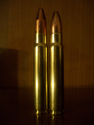

molinillo
Mensajes: 248
Registrado: 05 Ene 2008 05:01
Re: RWS-KS
Mensajepor molinillo » 10 Ene 2010 21:06
jabaliviejo al leer tu post me he dado cuenta de algo que ni siquiera me había planteado y al poner dos balas juntas una la RWS KS a la izquierda en la foto y otra NORMA VULCAN a la derecha en la foto como podéis ver hay una diferencia de unos 3 mm, esto puede ser el problema y en los HK si por algún motivo la recámara es un poco más corta se quedan enganchados en el cañón y se aflojan las puntas al meter la bala varias veces.
Si es esto el problema ¿RWS fabrica las balas con esta medida siempre o es un fallo en alguna partida defectuosa? me gustaría que hagáis la prueba los que tengáis este calibre. Yo he medido con un metro y la RWS da unos 83mm y la Norma 80mm, mañana lo mido exactamente con un calibre y pongo por aquí el dato.
Hola compañeros, tengo un MERKEL 9,3x 62 y utilizaba las RWS-KS y resulta que al intentar sacar las balas 140
RWS KS a la izquierda y NORMA VULCAN a la derecha
Acharzur
Mensajes: 1841
Registrado: 04 Ene 2009 10:01
Re: RWS-KS
Mensajepor Acharzur » 11 Ene 2010 03:43
La KS tiene más grains que la Vulcan.
¿Has medido comparando la KS con otras de más grains?
skeet
Mensajes: 11915
Registrado: 14 Jun 2008 02:01
Re: RWS-KS
Mensajepor skeet » 11 Ene 2010 04:34
Efectivamente es tal y como te pregunta Acharzur.
Por eso comentaba yo que es interesante saber la longitud porque se puede comparar con las Degol que he recargado hace poco ya que su peso es muy parecido y la longitud de engarce es similar.
Cansino
Mensajes: 15440
Registrado: 13 May 2007 10:01
Ubicación: Zaragoza
Re: RWS-KS
Mensajepor Cansino » 11 Ene 2010 08:02
Aunque sean de diferente peso, no puede haber esa diferencia de loguitud, las puntas mas pesadas simplemente se engarzan mas a dentro en la vaina. Asi que ahora va mi teoria, creo que el proyectil se ha podido salir del casquillo por el golpe que recibe al accionar el arma, lo he visto con municiones viejas y con balas que se meten una y otra vez a recamara pero no se disparan, la punta va golpeando en la rampa y se aflojan; comprueba el resto de la caja. Saludos
