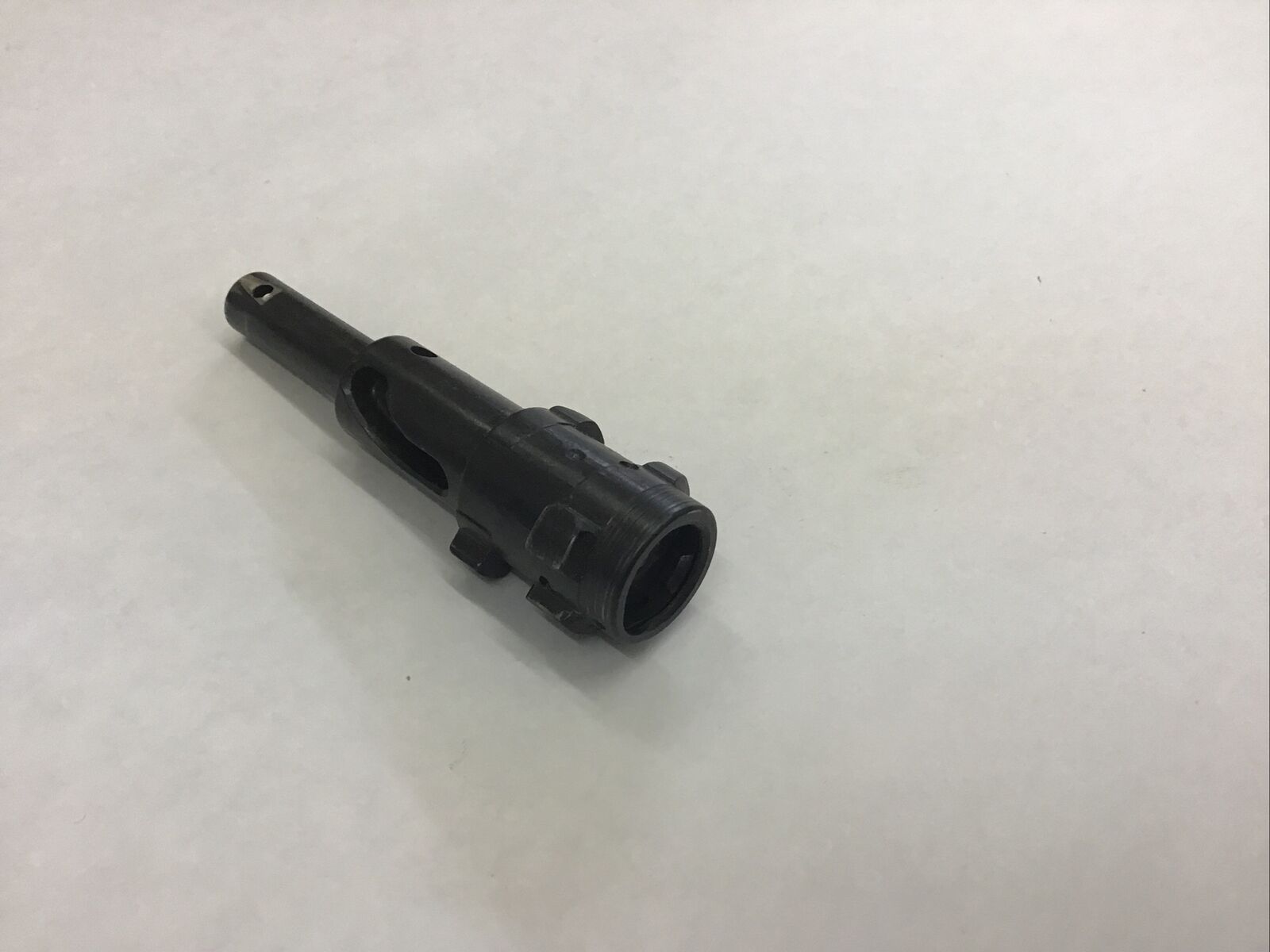

El 750, además de mejoras en la recámara y puerto de gases, simplifica la cabeza de cierre, con menos tetones y más robustos.
En los modelos anteriores, el sistema de múltiples tetones, era lo que daba los disgustos en cuanto alguno de los bordes se deformaba o, su alojamiento se llenaba de porquería.
La toma de gases se atrasó y se hizo directa, sin el ángulo que los modelos antiguos, con lo cual no es tan dada a almacenar residuos.
Otra tontería que suelen tener, es que algún "manitas", pudo desmontar el sistema de gases y perdió una bolita de acero que va en el sistema de gases tapadita con un tornillo y que sirve para dosificar la presión de entrada de gases en el émbolo.
Hola compañeros, hace poco pregunte en una armeria por el remington 750 en el 35 whelen. y su respuesta 90
cerrojo 750
Hola compañeros, hace poco pregunte en una armeria por el remington 750 en el 35 whelen. y su respuesta 91
cerrojo 7400
Hola compañeros, hace poco pregunte en una armeria por el remington 750 en el 35 whelen. y su respuesta 92
cerrojo antiguos modelos
