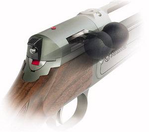

rafa1001 escribió:Se habla en este foro, y en otros muchos, de la "fragilidad" de los R93 en calibres magnum, y realmente ante la duda, y pensando en la seguridad, aunque me pase, voy a vender mi R93 con dos cañones 30-06, que no uso mucho, y 375 que si uso mucho, pues estoy ligeramente "aco...do" con lo que podria pasar.
pero tengo una dudas.
1- esta fragilidad de los blaser, la tienen tambien los otros rectilineos (Heym, Browning etc) porque de no ser asi, voy a cambiarlo por alguno de estos rectilineos, la verdad una vez que te acostumbras, son muy rapidos de disparar.
2- Caso que la fragilidad sea igual en todos los rectilineos, que cerrojo me recomendais que sea muy rapido de usar? me comenta un amigo que el Chapuis es rapidisimo..., algun consejo mas? La verdad no me apetece pasarme al tipico cerrojo 98 que siendo segurisimo, tambien es lentisimo, si si ya se que hay gente que dice que cerrojea muy rapido, pero no es mi caso....
Muchas gracias por vuestras respuestas.
Rafa
Haces bien en cambiarlo, y no solo porque no te de confianza, que seguramente no te pase nada con el, pero ademas es un rifle que tiene todo hijo de vecino.
Sobre los rifles que citas, al browning es muy dificil que le pase eso ya que el cerrojo no va por fuera, pero es un rifle muy incomodo segun dicen, y sobre el heym tambien es muy dificil que le pasen estas cosas ya que son rifles de mucha calidad, no como los dichosos Blaser que son de plastico :twisted: :twisted: .

rafa1001
Mensajes: 827
Registrado: 27 Oct 2008 08:01
Re: herido con blaser 93
Mensajepor rafa1001 » 07 Ago 2009 12:21
Gracias por tu respuesta Ruger.
Por que es mas seguro el heym? lleva otro tipo de cerrojo que asegura mas?
es que realmente no se si el problema esta en que sean rectilineos (sin importar la marca) o si el problema está en los blaser solamente.

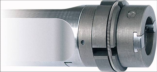

Mensajepor jabaliviejo » 07 Ago 2009 12:36
La acción del SR 30 de Heym es muy similar a la que mencionado del Strasser RS 05.
Este cerrojo es de acción rectilínea pero está dispuesto en posición horizontal.
Los atachec de cierre son esféricos y Heym presume de que soportan la sobrepresión, como muestra la fotografía.
No obstante me sigue gustando más el Strasser

Mensajepor jabaliviejo » 07 Ago 2009 12:47
Mira el detalle de los ataches de forma semicircular del Strasser y cómo el cerrojo queda en una posición de ángulo negativo (ligeramente hacia adelante) de forma que cuanto más empuje la presión, más se afirmará el cierre... Vamos, creo yo!
 http://www.larazon.es/noticia/herido-grave-al-estallarle-su-rifle-en-la-cara .Esta vez en 90
Strasser side 3-1.jpg (8.59 KiB) Visto 2156 veces
 http://www.larazon.es/noticia/herido-grave-al-estallarle-su-rifle-en-la-cara .Esta vez en 91
Strasser side 3-2.jpg (24.96 KiB) Visto 2156 veces

Exacto el heym soporta mas la presion, se me olvido comentarte tambien el strasser, pero aun asi yo me quedo con el heym, para mi es mas bonito ya que los rifles de cerrojo que tienen la madera separada en dos no me gustan nada, y ademas el seguro del strasser es incomodisimo, yo lo he tenido en las manos es la armeria y esta casi vertical.
