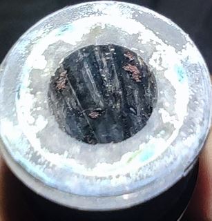

MiguelZ escribió:Imagen
Extractor escribió:En mi humilde opinión y por comparación con rifles de variado pelaje, me da que eso que vemos y que yo también veo en los míos, tira más a cobre que a óxido
Bueno, después de que sacara aquellas fotos, hasta ahora no ha vuelto a disparar el rifle, y al volver a ver el estriado de la boca veo esos mismos restos de color verde, por lo que efectivamente son restos de cobre, así que tocara seguir insistiendo con el robla. No entiendo tanta acumulación de cobre en zonas localizadas, supongo que debe ser por imperfecciones en ese punto. He leído algo del lapeado, osea pulir con pasta el interior del cañón, ¿eso se puede hacer (o al menos dejar un acabado algo mejor) con la grata de algodón y pasta de pulir normal? ¿O será una cagada que se cargará la precisión del rifle?
zarita
Mensajes: 569
Registrado: 07 Feb 2017 17:28
Re: Óxido en cerrojo Bergara b14
Mensajepor zarita » 25 Feb 2022 17:13
Efectivamente, son depósitos longitudinales de restos de cobre.
Prueba con un poco de viruta y lana de acero. Enrosca unas hebras de lana alrededor de un cepillo de grata, de tal forma q cuando lo introduzcas en el cañón cueste un poco, y lo pasas unas cuantas veces.
Con esto debería bastar.

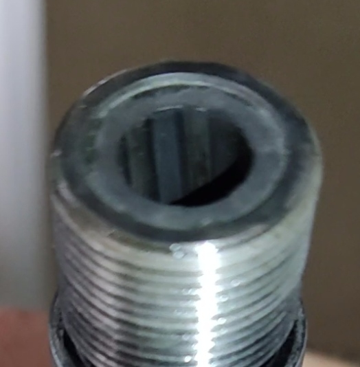

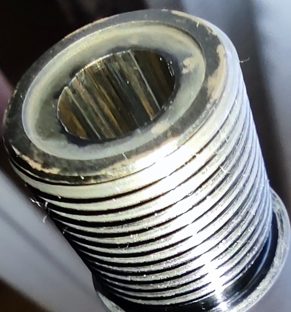

Verea
Mensajes: 22
Registrado: 31 Jul 2022 10:18
Mensajepor Verea » 10 Ago 2022 17:26
Os comento mi caso con un Bergara Ridge:
Hace 2 meses compré el rifle que tuve que enviar a Bergara en dos ocasiones por diferentes desperfectos y mal funcionamiento.
La última última vez cambiaron el cañón del rifle.
Cuando lo recibí y lo preparaba para hacerle el rodaje observé restos de suciedad. A mí me parece que en el ánima del cañón se aprecian cristales de óxido y en la boca del cañón cobre pero hablando con Bergara me comentan que son restos de pólvora de cuando probaron el cañón. Me parece raro que me manden una diana con 3 disparos para garantizar la precisión submoa con fecha de hacía 2 días y que en ese tiempo se haya formado óxido.
Adjunto fotos de:
- Cómo estaba el ánima cuando lo recibí.
- Cómo se veía tras disparar yo con él.
- Cómo ha quedado después de limpiarlo con baqueta de carbono, gratas con solvente hoppe's 9, secarlo, y aceitarlo.
No sé...espero no tener problemas permanentes de oxidación y precisión.
Lo que no veo son estas palabras de Bergara:
"Debido al sistema de bruñido utilizado en lugar de las escariadoras, el cañón Bergara tiene una superficie similar a un espejo..."
¿Qué opináis vosotros? ¿Os parecen resto de pólvora u óxido? ¿Es posible que, tras ser disparado, en 2 días se formen esos cristales de óxido?

Después de mi primer disparo

Tras limpiarlo
