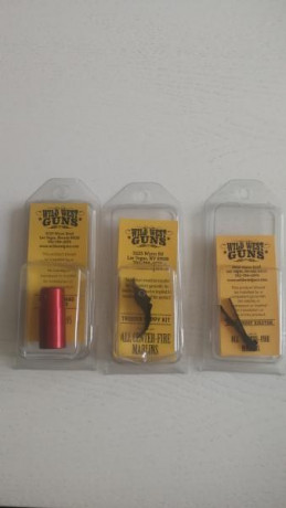

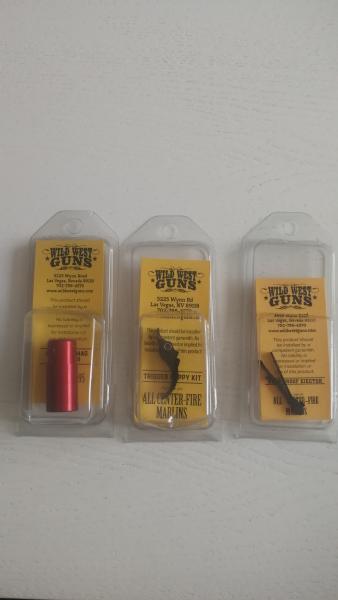

Primera customización, Ahora en estas fechas complicado hacer el cambio... ya subiré datos de la posible mejora y suavidades en el gatillo., traído de alemania en 1 semana. a ver si rebaja esos 450gr el gatillo.

Yo acabo de recibir las primeras piezas de mejora de mi marlin 1895 dark series

Te puedo entender perfectamente. yo estoy ya inquieto.. a la vista montería el 16.01.2021 y me dá que no me llegan las piezas a tiempo. Por lo menos el muelle ya está y en teoría quita 450g al gatillo.

Mensajepor PATXIMALAGA » 13 Ene 2021 14:42
Los de aduanas me dicen que es cuestión de días el que reciba mi paquete de USA...
mientras aporto mediciones del gatillo tal cual viene de serie el Marlin Dark Series 45-70..
después de la montería del 16.01.2021 montaré el muelle de Wolff... a ver como queda las mediciones... mas adelante montaré el gatillo y veremos como queda el conjunto entero.
1.73 Kg
1.67 Kg
1.73 Kg
1.60 Kg
1.68 Kg
Promedio = 1.682 Kgs de presión en el gatillo. Algo durillo si.

Me da que con todo el conjunto muelle Wolff y gatillo Ranger Point Precisión, quedará debajo del kilo... como mi Merkel que está en 900gr... ojalá se consiga esa reducción.

Pues si hubiera habido opción de comprarlo aquí lo hubiera hecho... pero ni aquí ni en UK ni nada.... no había stock de lo que quería.. incluso en USA he tenido que esperar mas de 1 mes y medio a que el fabricante repusiera stock de piezas... cuando salían se venderían rapidísimo.
Al cambio me ha salido unos 400€ + 98 euros de ADUANAS (80 euros impuestos + 15 aduanas + iva)
Aquí en España.. por medio de brownells sólo el Gatillo de Wild West sale 190€ + portes
https://www.brownells.es/Marlin-TRIGGER ... -981000004
En su lugar me he traído el freno de boca "comet" específico para el marlin que es muy corto + Puerta de carga ligero + Gatillo + Cargador de 3 balas todo de Ranger Point Precision = RRP
https://rangerpointstore.com/marlin-457 ... dge-quiver
https://rangerpointstore.com/marlin-loa ... sy-smooth/
https://rangerpointstore.com/marlin-tri ... move-flop/
https://rangerpointstore.com/comet-muzzle-brake/
Si hubiera habido stock de todas las piezas aquí... hubiera pagado poco mas de lo que he pagado.
Aparte traje de Alemania 2 muelles Wolff que aligera en teoría unos 400 gramos el gatillo y suaviza el accionamiento de la palanca un pelín. Kiazara2 ya montó uno de esos muelles y a quedado encantado con el resultado. (yo lo veo bien tal cual viene de serie ..la palanca) esto costó con portes DHL 1 semana estuvo aquí ... unos 25€ de media por muelle.
