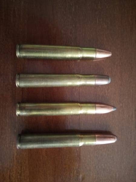

Mira, estas son las cuatro municiones recargadas que tengo para mi Whelen.
Esto del confinamiento da mucho tiempo para enredar.
Me aburrí de ver mi 750 Carbine con sus maderitas, 30

Mensajepor JohnWoolf » 22 Oct 2020 11:02
De izquierda a derecha:
Con Remington PSP-CL de 200.
Con Sierra RN de 200.
Con Sierra GK SBT de 225.
Con Hornady RN I-L de 250.
JW.

JohnWoolf escribió:De izquierda a derecha:
JW.
Gracias por el aporte.
Qué tal te han resultado las RN?
Para las distancias de batida norteña, no veo necesaria tanta aerodinámica. Casi veo más adecuada una superficie de impacto ampliada. Si, además, el metal de la camisa no es muy duro y deja hacer una bonita "seta", la cosa puede pintar bien.
Ya te digo tengo ganas de probar las RN de Speer, pero prefiero conocer tu fundamentada experiencia con ellas antes.

Mensajepor JohnWoolf » 22 Oct 2020 11:27
De nada, un placer.
La RN de 200 deposita toda la energía dentro. Es como una carga temporizada en el sentido de que hace el daño en el medio del animal, con muy pocas posibilidades de que llegue a la piel del otro lado. Hace "efecto paracaídas" tras los primeros cms. Eso si no toca hueso duro al entrar, claro está. Tiene impacto.
