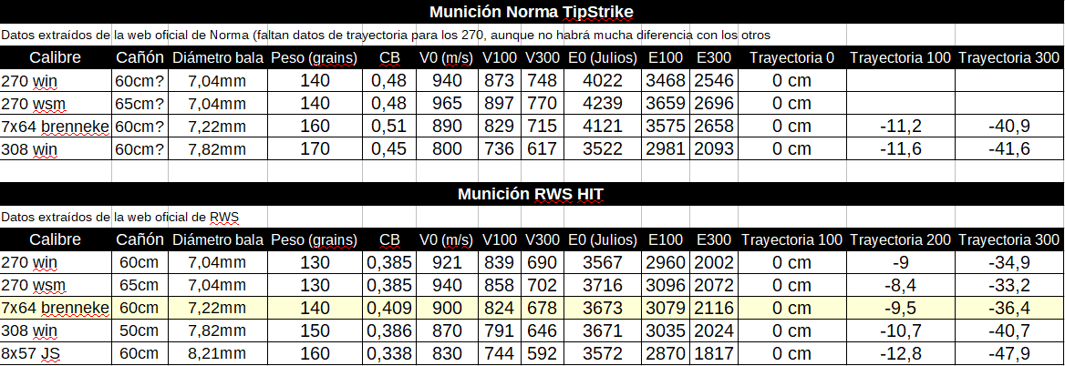

Ahí va una pequeña comparativa. Ten en cuenta que un t3x (como el 90% de los rifles hoy), tiene menos de 60 de cañón. Y fíjate que para el wsm se usa uno de 65 y para el 308 y munición rws uno de 50.
Más dudas para el cuerpo....7x64 lo que más voy a hacer serán esperas y monterias, con 170 grains, es lo suficientemente tenso para tirar a 200m....?
En la tabla se ve que el 7x64 es tan tenso como un 270 o un 270wsm, más o menos, 1-2-3cm no los vas a notar. Y si tiras a 400 es más tenso que ellos, aunque viene a ser lo mismo de antes pero al revés.
