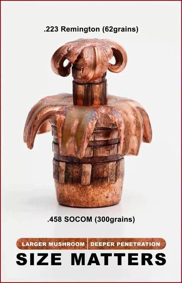

Ya me gustaría saber cual es esa alquimia mágica que unge de excelencias los 7,62 mm del 300wmg para ceder mucho mejor la energía, comparado con los 7,22 reales ( creo recordar que son esos mm ) del 7rmg.
La cesión de energía, de un cartucho, no tiene absolutamente nada que ver con su diámetro. La energía que ceda se fundamenta en sus dos parámetros elementales qué son su peso y su velocidad. Podemos hablar de cartuchos inadecuados para determinados usos; es decir, yo puedo utilizar una punta blindada para la practica de la montería en un cal,30 y desperdiciar una ingente cantidad de energía por su nula expansión y, al tiempo, utilizar una punta de un 7rmg de expansión controlada y ceder toda la energía. Y si utilizamos sendas puntas de idénticas características, cada cartucho cederá la energía de la cual disponga.
Un 22, un 243,270,7mm.30,etc,etc, transmitirán su energía de forma adecuada, siempre y cuando, se utilicen sobre aquellas piezas para los cuales fueron diseñados. Esto último que comento es el verdadero secreto de la cartuchería metálica y no desde luego el diámetro. Saludos.

zarita escribió:Ya me gustaría saber cual es esa alquimia mágica que unge de excelencias los 7,62 mm del 300wmg para ceder mucho mejor la energía, comparado con los 7,22 reales ( creo recordar que son esos mm ) del 7rmg.

Sr. Jesusr, ni entiendo su tono ni entiendo sus modos y menos sus acusaciones infundadas. Yo no trato de confundir a nadie y, mucho menos enrevesar cómo usted afirma. Yo he dado una opinión sobre una afirmación que usted a hecho. Si dicha opinión no le parece acertada emita usted la suya y, no saque conclusiones equivocadas y malintencionadas, cómo es el caso. Mucho me temo que voy a quedarme sin saber por qué el 300wmg transmite mejor la energía que el 7rmg según afirmación suya.
Y, para demostrar que está usted equivocado le voy a poner otro ejemplo de los que usted califica de enrevesados.
Siguiendo su argumentario, resulta qué: si el 300wmg cede mejor la energía qué el 7rmg el 300wmg la cederá peor que el 8x68, y este a su vez peor que el 338, y este a su vez peor que el 9,3x62, y así indefinidamente.
Evidentemente esto no tiene ni pies ni cabeza. De todos modos espero no confundir a nadie con " ARGUMENTOS TAN ENREVESADOS".

Nadie habla de la densidad seccional que va directamente ligada a la penetracion........ 2 calibres diferentes, a mismo peso y misma velocidad el que tenga menor diametro tendrá mas alto la DS :clint: :vacaciones^: . :saluting-soldier:
Socio Anarma 1.222
