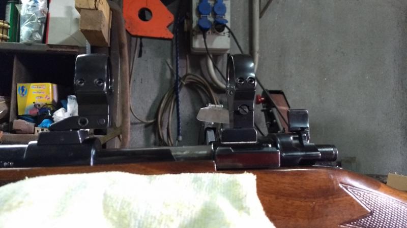

Mensajepor malesca » 07 Mar 2019 14:51
Y esta es la base trasera!
Yo no se que es lo que está bien o lo que está mal!!!!
A ver si alguien me hecha una mano porque por vencido no me voy a dar!!!!!! Alguna solucion tiene que tener :roll:

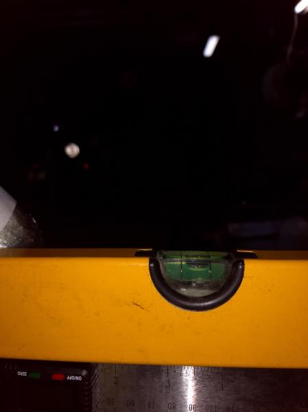

Mensajepor malesca » 07 Mar 2019 14:57
Me olvido del nivel del punto de mira e intento hacer coincidir las bases delantera y trasera?

Mensajepor agustiniglesia » 07 Mar 2019 15:34
Según lo veo yo, es tan simple como reajustar los asientos, haber si soy capaz de explicarme, se tiene que limar a cada base un poco del lado al que la queramos llevar, conservando la curvatura que tiene en el asiento, claro para eso tienes que saber ajustar las piezas, si no puedes dejar en el asiento una panza y se te romperían casi seguro los tornillos, que sujetan las bases.
En este caso no importaría que una de las bases quedara unas décimas de m/m mas o menos altas dado que las anillas tienen corrección.

Mensajepor agustiniglesia » 07 Mar 2019 15:38
Y por supuesto, el lateral de la base que no se toca, "no se lima" tiene que permanecer en el mismo punto en que se encontraba al principio.

Mensajepor malesca » 07 Mar 2019 23:55
Pues lo he ajustado con masilla de dos componentes, calzando del lado que tenia que subir.
La masilla se queda como una roca al secarse. El tiempo dirà si es buena solución o no :roll:
