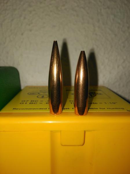

No siempre es exactamente así. De hecho hoy en dia la superficie de fricción de un proyectil no es necesariamente más grande el los proyectiles mas pesados.
Un ejemplo muy claro son los proyectiles de tiro a larga distancia
A la izquierda proyectil de 200gr . A la derecha de 175gr

Melandru escribió:No siempre es exactamente así. De hecho hoy en dia la superficie de fricción de un proyectil no es necesariamente más grande el los proyectiles mas pesados.
Efectivamente Melandru, vuelves a tener razón, pero estamos haciendo la exposición a modo generico para mejor comprensión. Evidentemente los tipos de munición ahusada, que tienen los proyectiles de tiro a larga distancia, además de mejorar las condiciones aerodinamicas del mismo, aumentan el coeficiente balistico y mantienen las superficie de fricción de otros proyectiles de menor peso. Esa superficie de fricción de cada proyectil y calibre es un asunto que las empresas fabricantes de munición si tienen estudiado para que este seá lo más similar a la constante en la mayor cantidad de los cañones del mercado. Además esa constante de pared de munición que fricciona las paredes del cañón tiene un limite, que es precisamente el que le proporciona la estabilidad y a su vez evita que los gases sobrepasen el proyectil.
Evidentemente, los coeficientes de fricción de cada cañon variarán según su material, su uso, su temperatura y su cuidado, dentro de un mismo calibre y los fabricantes de munición intentan fabricar para que esos factores influyan lo menos posible en la precisón de los proyectiles.
