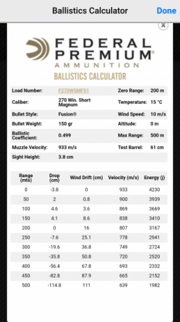

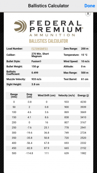

juan1979
Mensajes: 338
Registrado: 20 Dic 2011 16:14
Re: 270 wsm quién lo usa para batida?
Mensajepor juan1979 » 11 Ago 2017 09:24
Os dejo una tabla con 150 grs, laa prestaciones de un 270 win me parecen q están muy lejos.
Ruido hace un 300 win mag, el 7 wsm supongo q si que lo hará ya q te rompió la luna.
Conclusiones ninguna todavía, como decís con un tiro en espera, no se pueden sacar, pero si de las aportaciones que van haciendo los compañeros que tienen con él.
El 90% de lo negativo o críticas casualmente es gente que no ha tirado nunca.
El tiempo dirá si es un calibre para seguir o tener el recuerdo como tantos otros.
