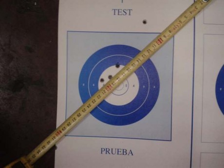

camposymesetas escribió:Cheroky1, no me lo creo.
Por el visor visor que tienes (10 aumentos) supongo que eres cazador o aficionado, no competidor en ben rech. Que reticula tiene que tener tu visor para que a 200m no tape por completo la moneda de 2 euros, y mucho mas...
yo no entreno ni compito en galeria, soy cazador y tirador en finca particular autorizada para ello, pues te digo una cosa.... en la vida he visto a un cazador (no tirador de competicion) hacer una cosa asi en la vida y he visto a muchos.
Coje una moneda de 2€ y ponla a 200m, despues entras en el cuarto de baño y te miras en el espejo.... ya que estas ahi, tu solito, puedes hacer lo que quieras...
Estas mezclando capacidad para ver un objeto con agrupar, agrupar se agrupa apuntando siempre a la misma referencia.

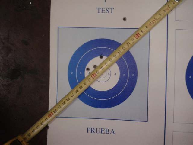

Yo tampoco compito, pero ahi tienes una foto de un blanco a 200m con un busnell XLT si no recuerdo mal de 1.5-6x42, un rifle que no conocia y estan en mas menos una moneda de 2€ . Ojo, me sorprendio y mucho lo bien que tiraba ese rifle encima con municion remington, ese mismo dia tire con un M03 con un khales de 6-24x50 y las agrupaciones eran casi el doble de grandes ( municion Federal 120€ la caja) a lo que voy, poder agrupar se puede aunque la reticula tape la zona donde pretendes disparar.
En Bench Rest por que tengas un ejemplo hay tiradores que apuntan al canto de la diana, otros al cuadrado superior,.....
23 y bajando,-1 +1 +1 -1 +1
¡¡¡ Mmmmmentiroso yo !!!....Grrrrr.
Yo no soy tirador de Ben Rech, desde luego que no.
Pero he pegado mas tiros con mis arcos que muchos tiradores de España en Ben Rech, por la simple y sencilla razón de que una flecha la puedes tirar milessss de veces.
Al tema:
Mi visor en el Remington 700 - 7 mmRM es un SW - 1,7x10x42 y para la caza que yo hago, batidas y recechos de corzos ... mássss que sobrado.
Te puedo asegurar que tanto con este visor, como con el Khales 1,5x6x42 se puede hacer, de hecho lo he hecho con los dos, primero con el Khales y luego con el SW. Y dirás a la trapacerooooooo.
Pues una moneda de 2€ no la ves a 200 mts, desde luego que no y menos con el Khales que es retícula en primer plano y 6x, ....con 10x se ve bien y reticula en segundo plano.
Pero la técnica es tirar con una diana que se vea bien el centro, en este caso eran dianas de tiro con arco de 40cm, con el centro de color amarillo, (hasta por un cegato como yo que lleva lentes correctoras de astigmatismo de mas de 3x) que es el color que mejor se ve, de 7cm, que sería el 9 y 10 de puntuación.
Ahora si que ves la diana de 40 cm,....y el centro de 7 cm, pues si colocas la retícula en medio de ese centro el cual no tapas con la retícula, apuntas y disparas,.......y la sorpresa es que cuando vas a ver los impactos, (porque tengo catalejo de tirar con arco de 45x jodido) te puedo asegurar y lo mantengo lo dicho, que los impactos estaban en una moneda de 2 € a 200 mts.
Buen puntero, ....suerte,....chorra,....lo que tu quieras, pero se puede.
Yo no soy entendido en Ben Rech, pero creo que algunos tiradores tiran con diópter o punto de mira,.....pues igual que en el tiro con arco, cuestión de ajustar el aro del visor a la diana de anillos concéntricos,....en este caso partir el centro en 4/4, las agrupaciones en el centro allí estaban,....
Grrrrrr.....
Un abrazo.

joder chero,como tira esa rifle,¿con municion comercial?.saludos....

Muy bien lo reconozco.
Ahora me he hecho con un 338WM, con Hornady 225 grains, a 50 y 100 mts, un desastre. Pero con Federal 185 y Barnes 210 grains muy bien. A 200 mts. no lo he probado, pero apunta el rifle a que tirara bien.
El Remington 750, con Core Lok 200 grains a 100 mts y 4x entre 5 y 6 cm de desparrame, las Barnes 180 grains, creo me darán buen resultado, ganando bastante altura respecto a las Core Lok 200 grains.
Como podéis ver, los cerrojos tienen mejores resultados en precisión indudablemente.
Un abrazo.

Dices que subir la cruz es subir el disparo???????????????????? .
Vamos a imaginar un caso real:
Tiramos a un blanco apuntado al centro y se nos va el tiro alto. Ahora vamos a hacer la corrección, seguimos apuntando al centro pero movemos la torre en busca del impacto, osea la cruz debe subir hasta colocarse sobre el y el siguiente disparo ira al centro si lo hemos hecho bien, o lo que es lo mismo, ha bajado el tiro. Subimos cruz-baja impacto y si quieres compararlo con las miras abiertas, no es confusion alguna, el visor trabaja como el punto a la inversa y de forma diferente al alza.
