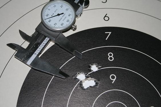

Volviendo al tema del beneficio de un buen rodaje, aporto esta foto de un grupo hecho con mi Remington 700 BDL del .35 Whelen a 100 metros, con apoyo en mesa y sobre saco de arena delante y saquete detrás. La bala es la Sierra Spitzer de 225 grains. Reconozco que es excepcional, pues lo normal es que vayan en torno a 1 1/4 moa (recordemos que 1 moa = 29.088 mm @ 100 mts). Con una precisión así no me importaría recechar hasta los 200-240 mts con esa bala.
Estoy muy seguro de que buena parte de la potencial precisión del arma ahora mismo, entre otros factores como es natural, es gracias a un buen rodaje.

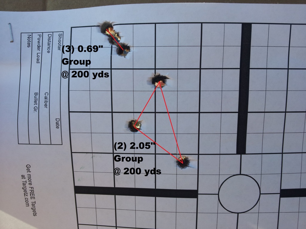

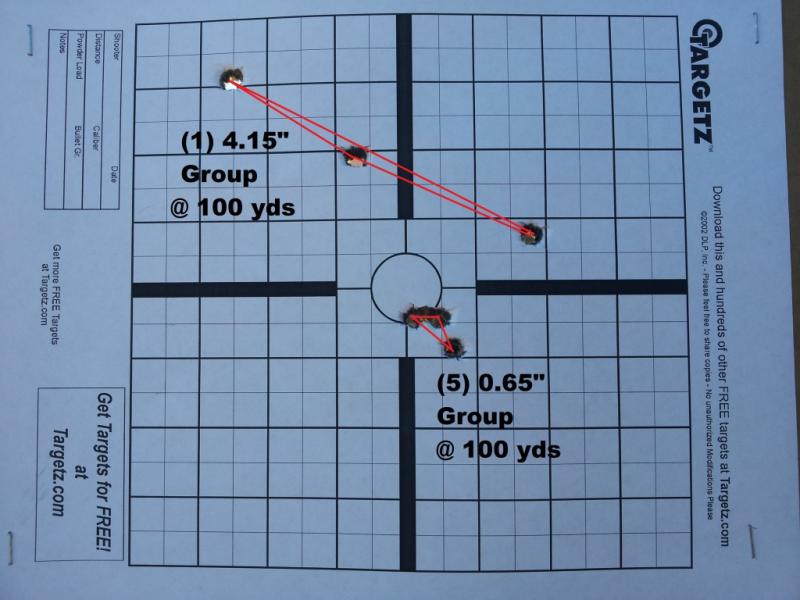

Aqui un ejemplo, este tipo con un Savage 116 del 300wm, muestra en las fotos los 4 ultimos grupos antes de tener el cañon rodado.
