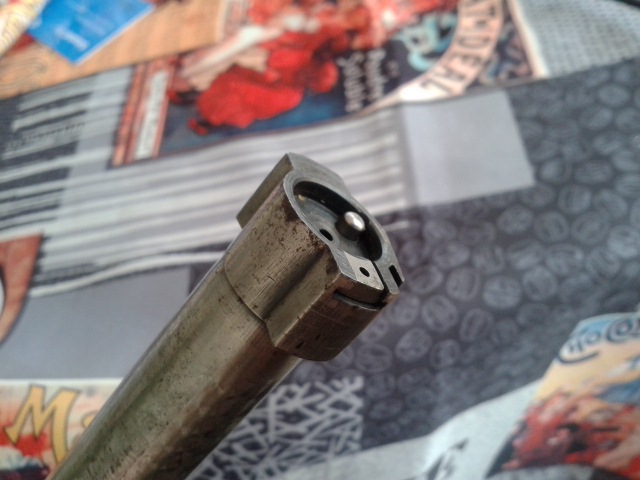

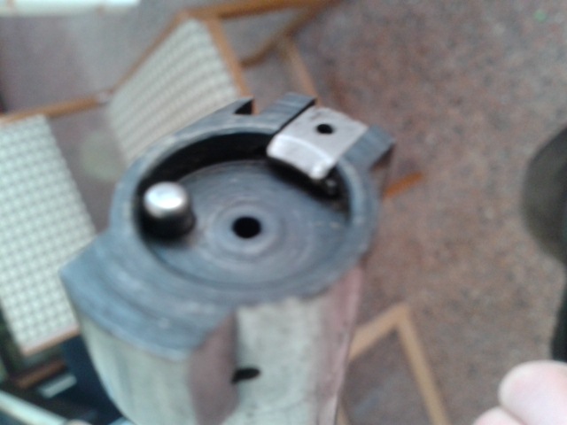

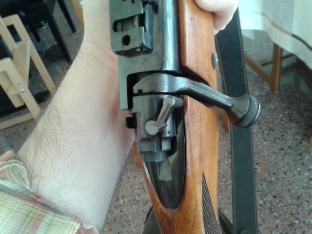

os pongo unas fotos del cerrojo y seguro de mi W70 post-64

El que muestra Fieltro arriba es un post64 o 700

Hasta dónde yo sé, bajo mi experiencia, creo que es más suave el winchester, aunque en su versión post-64 el cerrojo es prácticamente el mismo que el remington 700 (corregidme porfavor si me equivoco). Yo he acerrojado ambos rifles los dos en calibre 338, y me parece más suave el W70. Aunque el sistema de seguro es diferente, ya que el remington carece de posición de bloqueo del cerrojo. Bajo mi punto de vista, es la ventaja que le veo al Winchester frente al Remington, ya que he visto perder alguna que otra bala en el remington por abrirse el cerrojo, llevándolo colgado del hombro, por engancharse en alguna rama o algo...

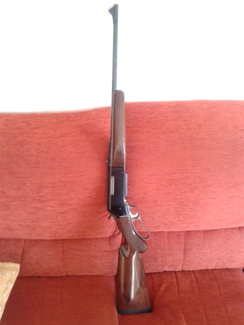

Bueno compañeros ya está el BLR en casa:
Con sus 2940 gramos, su cañón de 51 cm (el rifle mide en total 100'5cm), y la velocidad con la que se puede recargar, (de momento en vacío...) creo que he dado en el clavo consiguendo lo que buscaba: un rifle muy manejable, rápido de recargar, y en un calibre "polivalente" (308win). Y además de palanca... jajajaj
A ver qué tal se comporta en el campo, y con munición real....
probaré varias municiones, ya que desconozco el paso de estría, y con una longitud de cañón tan corta, no sé qué peso será su ideal...
