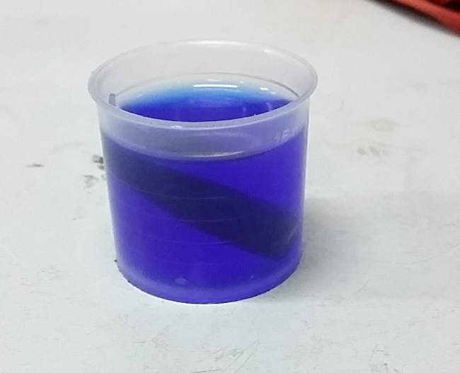

Amoniaco al 26% , si no me la olvido la peso esta tarde :birra^:
Pues eso pongamos en común como limpiamos el cañón y la madera de nuestros rifles , después de una jornada 30

Eso no es el liquido azul que echan sobre las compresas en los anuncios de Evax? :mrgreen:
