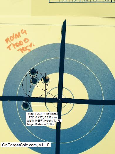

He probado con otra punta, la norma sp, esta punta es de otra construcción, con culo mas plano y sin ranura, las he crimpado fuerte y el resultado ha sido mejor. He probado dos series una con 70,5 gr y otra con 70 gr, la putada es que uno de los cuatro impacto me desconcierta porque los otros tres si van agrupados, os pongo las imágenes.
Me parece que a este cañón las puntas sst no le gustan, he aprendido que no hay que encabezonarse y cuando se hace un par de series de una punta y no agrupan es mejor no insistir, mi experiencia con el 270 win p.e. me dice que es mas fácil de dar con agrupaciones solo es cuestión de rizar el rizo cambiando algo de carga pero cuestión de medio grain y jugar con la ltc.
He encargado puntas de la sierra prohunter 180 gr, creo que es una punta de construcción similar a la norma (esta ya no la encuentro y no tengo mas). Espero que me resulten bien.

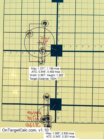

Continuo sin conseguir buenas agrupaciones, hoy probe la punta sierra Phohunter 180 gr con T8000 56 y me agrupo cercano a los dos moa, tambien volvi a probar la punta norma sp de 180 contubal 7000 70,5 gr y me ha dado un moa, la punta sst 165 gr con 73 gr y tambien fatal.

A ver si el problema va a estar en la LTC del cartucho.
Yo en las sst lo q da la ranura y en la norma daba 82-83 mm y ahora sierra pro hunter 180 y GK 165 pensaba dar 84
