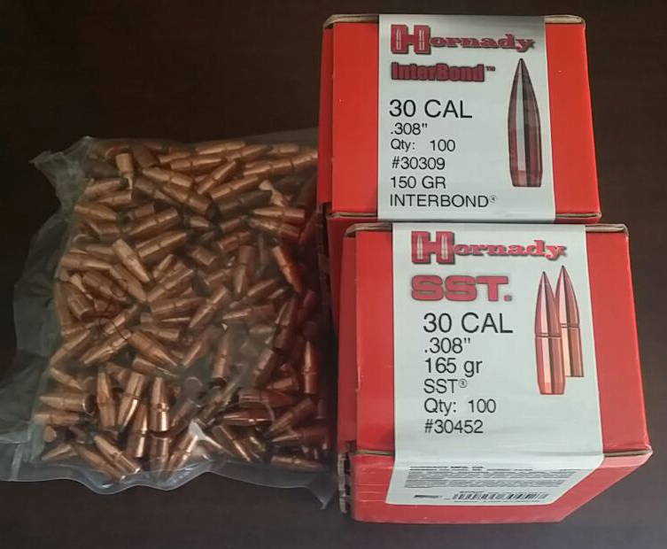

Ya me han llegado las chucherias, :D por si las moscas que cogido tambien sst de 165 que se que funcionan :mrgreen:

Cansino escribió:Ya me han llegado las chucherias, :D por si las moscas que cogido tambien sst de 165 que se que funcionan :mrgreen:
pues espero que tengas con esas puntas mas suerte que yo, con las de 165 gr recargando no consigo que agrupen en menos de 3,5 cm, y las de 150 gr he probado la comercial hornady custom, y mas de lo mismo se van a 3 o 4 cm a 100 metros. he leído que las sst son caprichosas para encontrar la carga adecuada. y que en algunos rifles no agrupan bien. que pena que no agrupen como las A-MAX de hornady que por cierto en un 308 win las de 150 gr a 870 m/s planchan los corzos y algun cochino tambien tiros largos eso si.

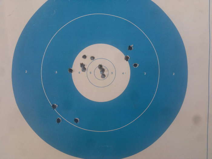

Bueno, no a todos los rifles les gusta lo mismo, alguna vez si que me han hecho cosas raras.
Esta foto es de un amigo con un Santa a 150m, centro SST de 180 , derecha Vulkan del mismo peso.
