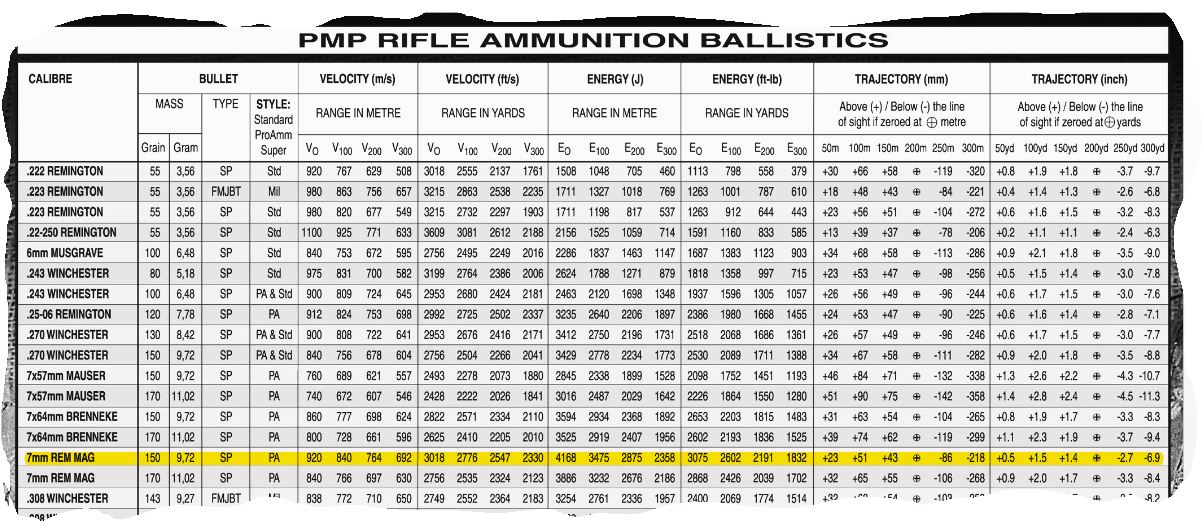

Aquí tenéis la tabla de velocidades de esta marca de cartuchos (Surafricana)
[ clic en la tabla para ampliar ]
Esta mañana, en una batida le he disparado a un jabali de 80 k., como el bicho estaba parado, cruzado 10
