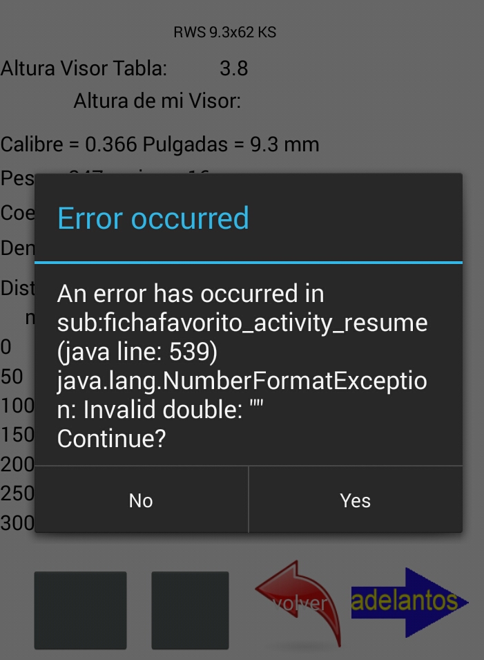

Hola emérito, cuando entro en balística, todo ok, menos cuando entro en mi cartucho favorito, me sale esto
Puede ser que como no eliminé la versión anterior, haya habido alguna interferencia ?
De hecho mi cartucho favorito no lo he puesto ahora, lo tengo de la versión anterior, si es así no es problema, elimino la apk y la vuelvo a instalar

Cartucho favorito: Simplemente eligelo de nuevo y grábalo. No tienes que volver a instalar la apk

Lo que me dijiste del cartucho favorito no me ha dado resultado, he tenido que desinstalar y volver a instalar y así si, todo ok
