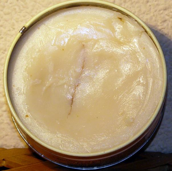

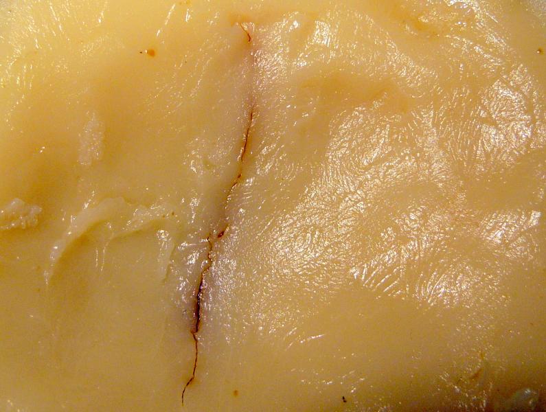

-Así te sale la foto de la madera del rifle, que el personal va a verte a casa con un cirio y un cura.
-Dos fotos con el aspecto de la cera.

Anoche hice la escopeta y esta mañana le he dado brillo y admito que ha quedado bien, por eso esta noche he hecho el rifle y mañana le dare brillo, ya os pondré como queda.

Ya esta hecho el rifle, la verdad es que no le veo mucha diferencia (igual le puse poca cera) pero bueno un poco mas de brillo si que tiene.

-José, creo que le has dado cera con miedo a que le pasara algo.
-Hay que darle cera hasta que no pueda absorber más.

Y ademas segun la tecnica de algunos ebanistas, al darle la cera, le dan calor con un secador de pelo para que nutra bien dentro la cera y luego a darle brillo

Pues igual le he dado poca, no se, yo le pase cera 4 o 5 veces hasta que me parecio que tenia bastante, y esta mañana le he dado brillo, lo unico malo es que en el picado ha entrado cera y se ha queda blanco y no he podido quitarselo del todo, pero supongo que con el uso se ira.

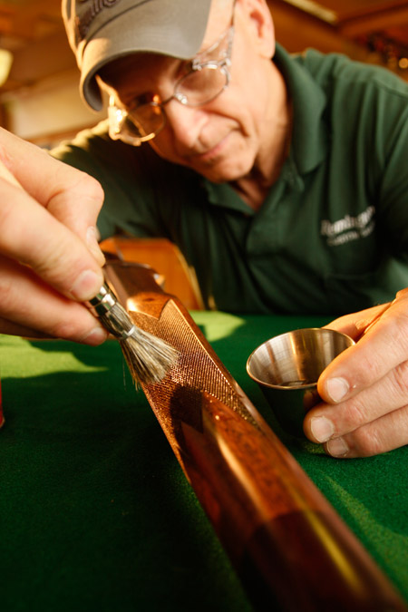

Para el picado usa un cepillo de dientes o de las uñas :wink:

Creo que es lo que hace este tipo:
https://www.remingtoncustom.com/CustomShowcase.aspx

Igual con un cepillo de dientes si que funciona, probe con uno de los zapatos pero es mu suave.
