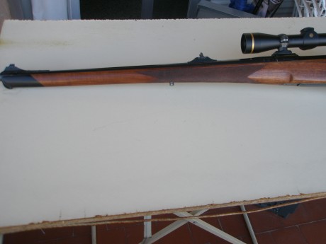

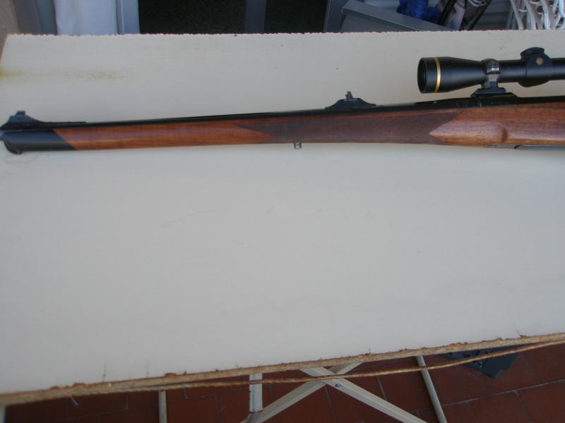

Raspalindes escribió:Hola a todos...
Hace poco me he hecho con un Santa Barbara y quiero hacerle unos arreglillos. Los voy a enumerar aquí y espero vuestras opiniones y consejos ya que soy nuevo San ta Barbararero...
Antes de nada...gracias por todas las posibles respuestas. Como veis el estado general del rifle no es muy malo, tiene las estrias muy bien y de acernos no esta mal. Tiene rosca para chupete como vereis en las fotos pero se encuentra inutilizada porque le soldaron el punto de mira con la rampa. Como vereis en la madera; en la parte del cerrojo tiene un pedacito a punto de desprendersele y justo debajo una pequeña grieta pero ya he comprobado que es superficial. Los arreglillos que quiero hacerle son los siguientes:
1)Arreglar esa astillita de forma decente y duradera; que recomendais?
2)Pulirle el cromado del cerrojo y mecanismo:
3)Cantonera Holland
4)Puntal y tapa del pistolet negros
5)Cambiarle el alza o el punto pues con miras abiertas cuesta mucho enrasar ambos elementos. Creo que ese punto no es el original.
6) Repaso general de las maderas, picados y demás. Flotar el cañon.
7)Cambiarle las anillas portafusiles por unas mas prácticas de quitar y poner.
Espero recibir consejos,opiniones y ayudas
Muchas gracias y un saludo
Hola,la astilla se puede arreglar con plaste de nogal,se lija bien y si hace falta se le da un poco de tinte.
2-el cerrojo lo puedes pulir,pero tendras que darle algo de terminacion,ya sean barniz o terminacion Inox,si no se te oxidara.
3-Cantonera la que tu quieras.
4-La tapa y el puntal,son relativamente faciles de hacer,pero si no tienes practica,mejor que te lo haga un profesional.
5-Me temo que el alza y punto son originales,son malos de narices,yo no los utilizo,ya que solo lo empleo para recechos.Tienes muchos modelos en el mercado para cambiarlos.
6-La madera lijala bien,una vez lijada sin restos de barniz le das aceite de teka o simil,unas diez manos.
El flotado se hace entero,hasta el cajon de mecanismos,pero tendras que encamar la accion,el flotao con una lija de 60 y una cala con la forma te sera suficiente.
7-Anillas,las mejores de Uncle Mike's.desmontables y bien de precio.

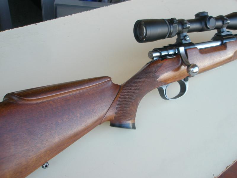

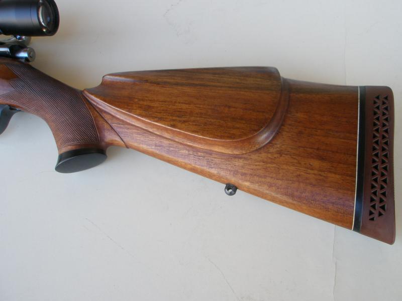

Este es mi otro Santa. Lo hice de caja larga hace ya muchos años.........que tiempos.....
