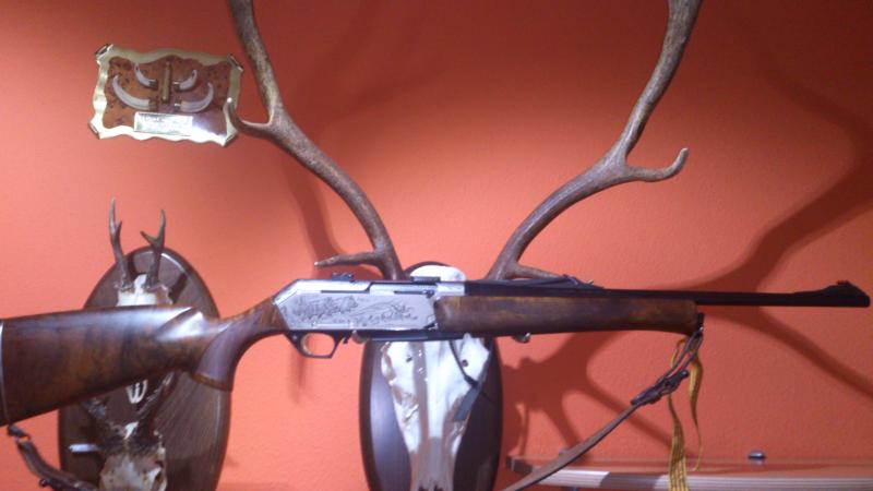

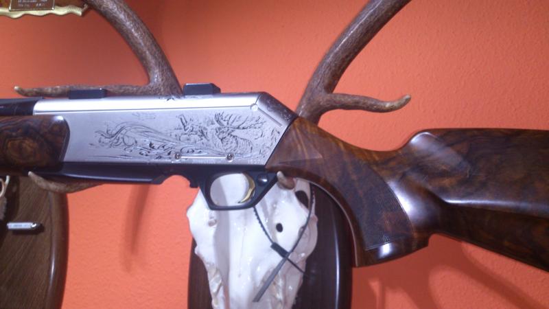

Aporto mi granito de arena, con la joyica de mi armero, FN Browning Long Track Luxe. Magnica arma!! Calibre inadecuado.. 300wm Aunque matar mata..
Este lo cargo acompañando con la mano el carro hasta el punto rojo, y luego lo empujo hasta que se oye "clack" y hasta dia de hoy no he tenido problemas de que no percuta.

Que bonita la madera... y la pared
