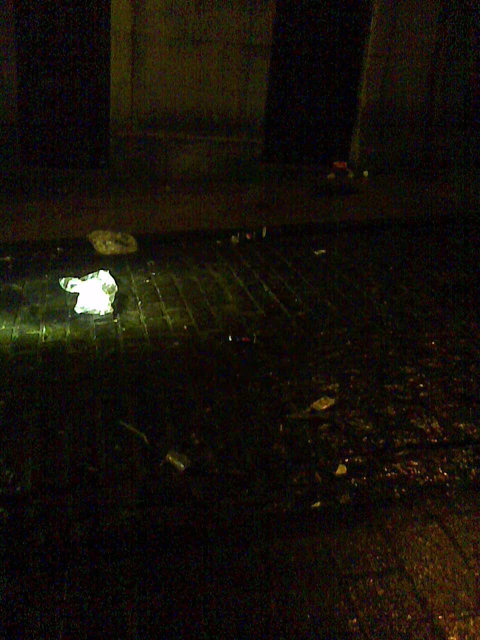

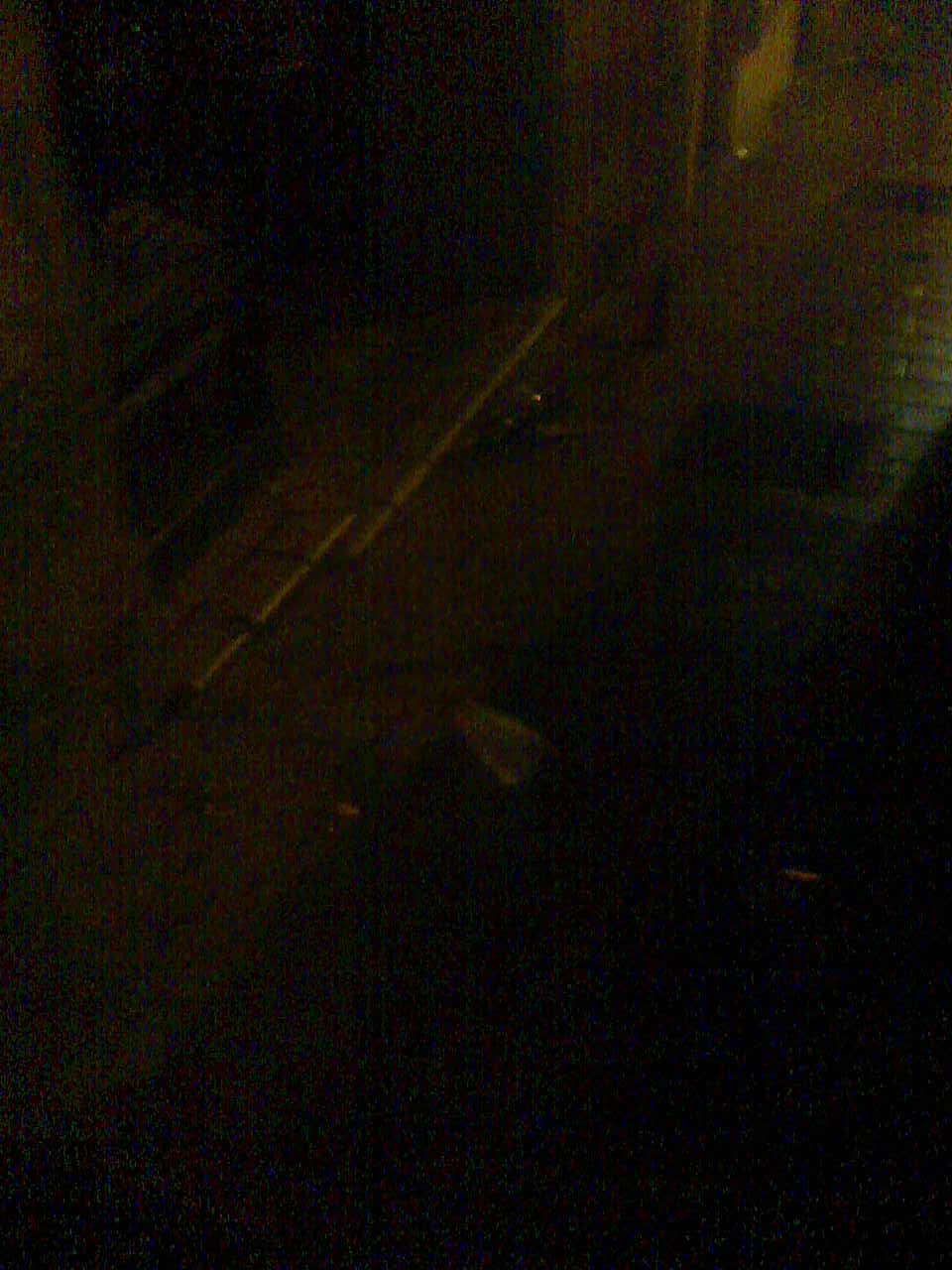

Sigo.
La consecuencia de dos fines de semana "sin tabaco" es que ahora la gente sale a tomarse el trago a la puñetera calle para poder fumar y yo me encuentro mi panadería llena de mierda, vasos de plástico, bolsas, botellas y un largo etc... producto del botellón gubernamental. Lástima que me he dejado el móvil en casa y no puedo hacer una foto para que lo viérais tú y Ferarrfe.
Insisto, yo no fumo pero esto va a traer problemas porque es injusto.
Por esa regla de tres deberían prohibir también el alcohol, que destroza familias y mata a mucha gente todos los años y, por supuesto, cerrar Tabacalera.

Me han dejado un móvil que no es muy allá pero he hecho un par de fotos. Son malas pero algo se puede apreciar.
Hace unas horas que me han comucicado que este fin de semana, en el trasncurso de una monteria, se produjo 90
Hace unas horas que me han comucicado que este fin de semana, en el trasncurso de una monteria, se produjo 91

Perdonad que me he desviado del tema completamente pero es que es algo que me molesta mucho, la manera de hacer las cosas mal sabiéndolo.
Con el reglamento de armas nos va a pasar exactamente lo mismo.
