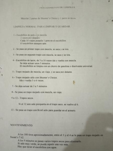

Soy absolutamente partidario de hacer rodaje a todos los cañones. Eso sí recuerdo haber puesto aquí cómo lo hago. Es tedioso, sobre todo al principio, pero da buenos dividendos.
Aclaro que a los cañones de estricta competición no es necesario hacerles rodaje. Ya salen con él hecho y además son mucho más "finos".
Y s la pregunta de RVP, yo no he visto cañón que tire igual desde el primer tiro.
Con lo de los de los trapos, Quebracho, no hay verdad universal. A mi manera de ver, por una parte trasladan el producto al ánima y le ayudan a penetrar en las estrías, y por otra retiran la suciedad que hemos levantado con las rascadas de grata en cada fase. Dentro de un orden racionalizado creo que no hay una "misa" establecida. Sin embargo, voy a poner una foto de un resumen que le hice a un tirador. Recordemos que no es un orden estricto y que productos hay muchos. Este es mi procedimiento personal. Lo uso tanto para las armas de competición como para las de caza.

Mensajepor JohnWoolf » 26 Jul 2020 23:45
Esto es.

Gracias JW por las explicaciones.
Lo que comentas de limpiar las gratas la de nilon si que la limpio con agua, la de bronce tomo nota y la limpiaré como indicas, ya que hasta ahora la limpiaba con el hopes9 que uso para remover los residuos de pólvora. Limpiar y secar con papel absorbente.

Muchas Gracias nuevamente John!!! :band:
