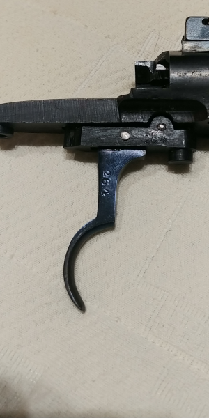

El problema es que no lleva ajustes.
Mas que lijar fue pulir las partes en contacto que estaban algo asperas.
Os dejo un video que hacen algo parecido.
https://youtu.be/MBlBTwA2_TU

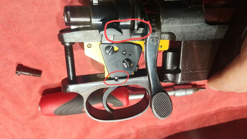

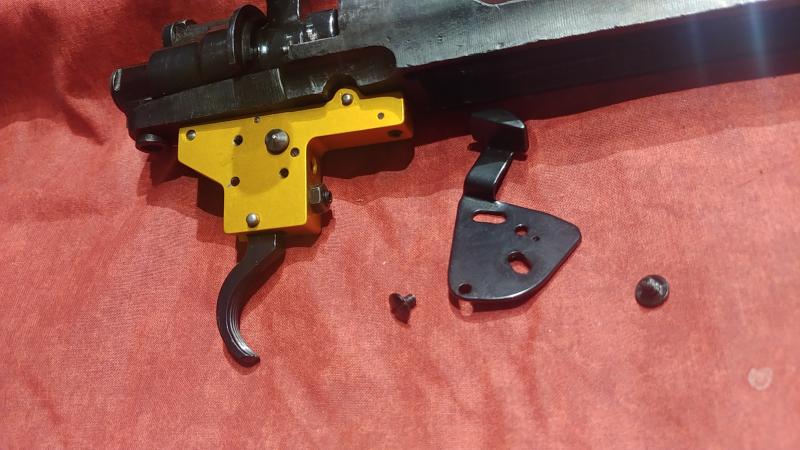

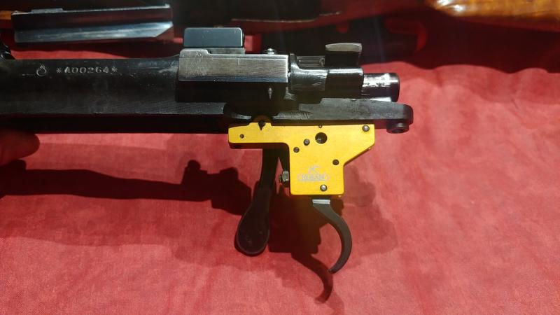

Al final he puesto un disparador Russan con seguro lateral.
El cual he desmontado y lo he dejado con el seguro de aleta.

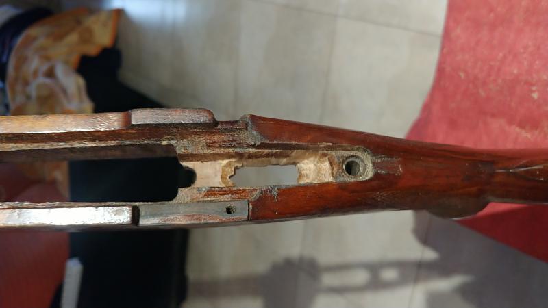

El mismo gatillo sirve para los dos. Es muy facil. Adjunto fotos.
Tambien he tenido que rebajar la culata para encajar el nuevo gatillo.
PD. Es solo una muestra de mi trabajo. No es un manual. Por lo tanto no me hago responsable si alguien quiere hacer lo mismo.
Aconsejo que estos trabajos los realice un armero cualificado.

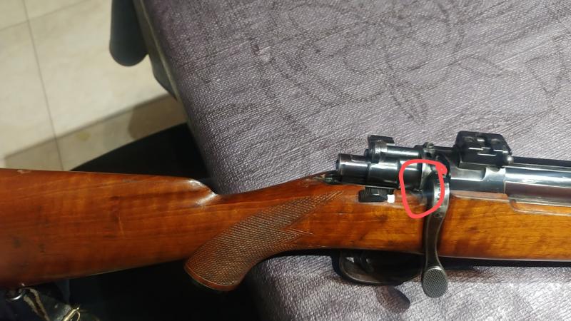

Mensajepor cucal55 » 27 Abr 2022 00:43
mas fotos...
Ha quedado muy fino.
Se puede ajustar casi al pelo.
yo lo he dejado un poco mas duro por seguridad es para caza.
Para montar el seguro lateral hay que hacer un rebaje en la madera y en la nuez. ( Al abrir el cerrojo toca).
Tambien hay que tocar un poco el guardamontes. Pero quedaria escondido dentro de la madera. No se veria.
De momento lo dejare asi. Si acabo montando el seguro lateral ya os lo enseñare.
Poco a poco ire arreglandolo.
Faltara encamar y flotar el cañon. Y por ultimo quitar barniz y reparar maderas.

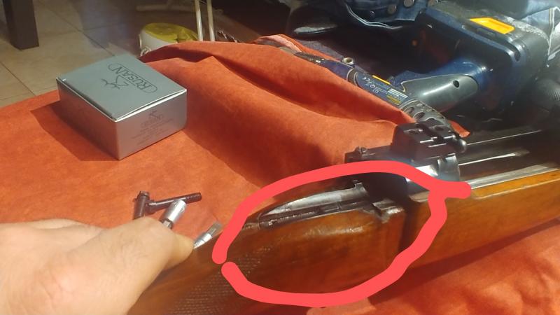

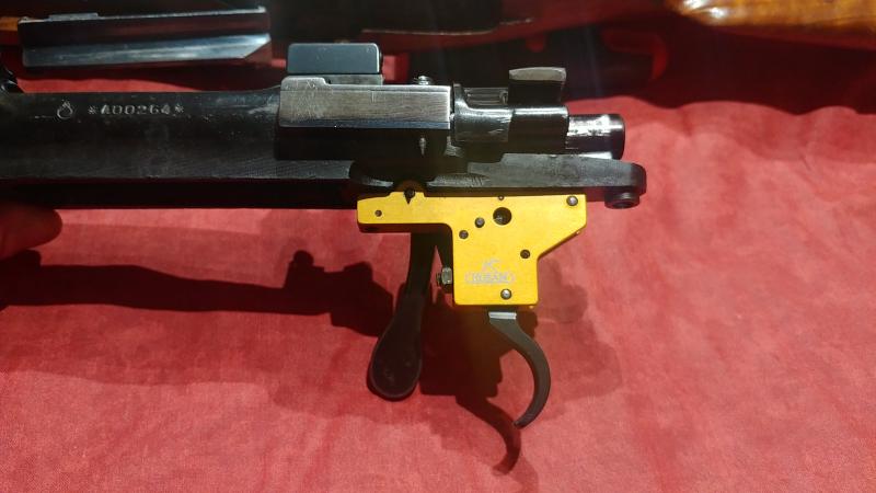

Mensajepor cucal55 » 28 Abr 2022 22:59
Al final lo he montado con el seguro del disparador.
Ahora de momento tiene doble seguro.
Faltaba mecanizar un poco la madera donde sale la aleta del seguro.
Y tambien tube que lijar un poco la nuez. (Donde indico)tocaba con el seguro al abrir.
De altura no he tenido q cortar nada.
Estoy contento como ha quedado, se acciona muy facil. No como el de aleta....
Esta temporada el pobre se ha quedado en el armero, la proxima temporada seguro que lo saco a buscar carne. Me ha dado buenas cacerias, y las que le quedan...
