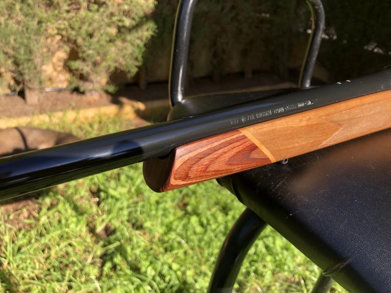

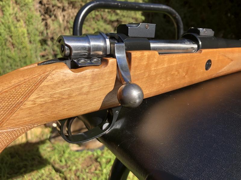

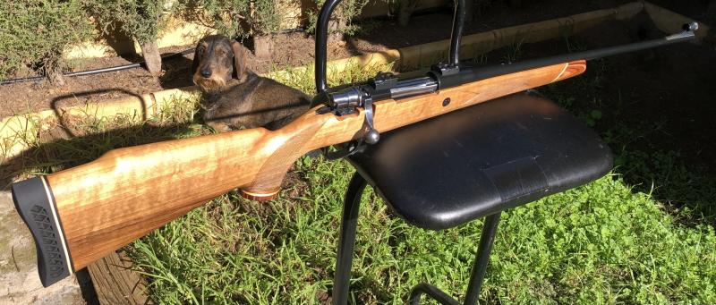

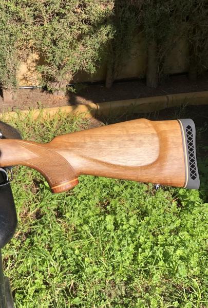

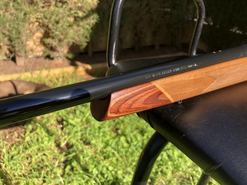

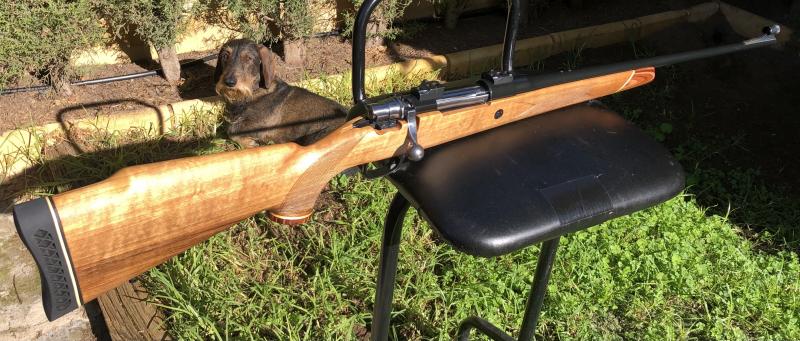

Hola compañeros, ahí os muestro mi otro Santa Barbara, modelo 1000, en 270W.
Lo acabo de encamar, flotar y restaurar la madera quitándole el barniz para hacerlo al aceite y terminado con cera de carnauba.
Saludos a todos :birra^:

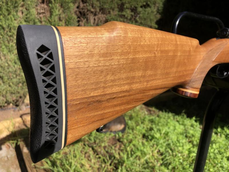

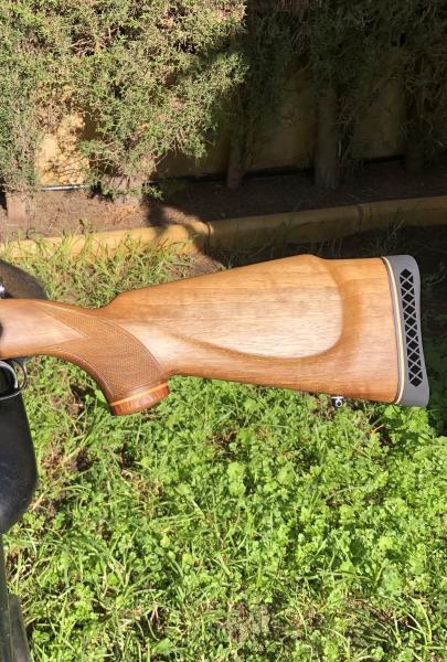

Alguna foto más

Todo perfecto, pero ¿La cantonera no es demasiado gruesa?

Gracias.
El grueso de la cantonera adapta el rifle a mi talla, se ve que tengo los brazos largos :) :)

No puede ser más bonito

Luego lo pensé...quizás es alto y se le quedaba corto.
Calibre cojonudo.

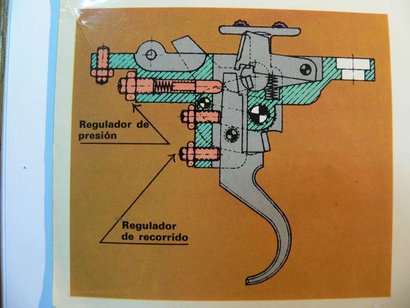

Ahora estoy analizando tema de gatillo, cerrojo.
Sobre todo el gatillo, dejarlo más suave. Es de 2 tiempos y creo que lo dejaré sin recorrido y con una presión de 750gramos. No estoy acostumbrado a tirar con los de 2 tiempos.
Creo que tocar el gatillo es sencillo, si tenéis algún truco o recomendación os lo agradezco,
Os voy contando.

Con ese peso aproximadamente los he regulado yo y me parece suficiente para bajarlo. Es muy fácil además.

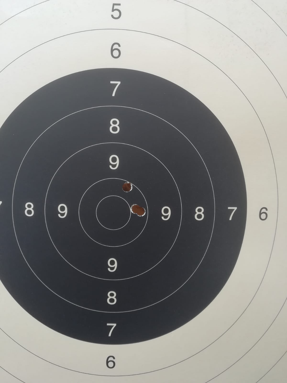

Gracias. Esta es la agrupación. El primero en frío, los cacahuetes el segundo y tercero. Estoy asombrado con este 7rem mag. 100 metros, con su gatillo sin pelo y con 3x12x56. Bala Rws id Classic. 177 grains.
