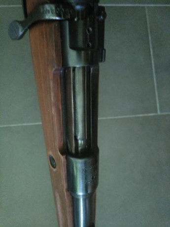

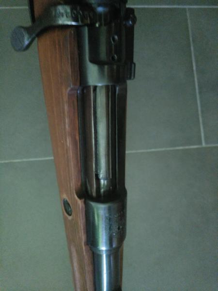

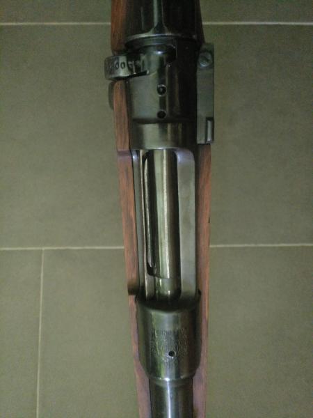

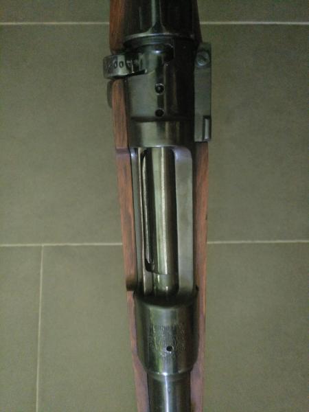

Saludos a todos, acabo de adquirir un SB 8x57 modelo A.
El Arma tiene mecanizado 3 roscas para poner una base y adaptar el visor.
Quería preguntaros si sabéis que " le solían poner" pues el espacio es muy reducido y supongo que adaptarían un determinado tipo de base.
Muchas gracias.

Le pondrían un carril warne. Si no hubieran hecho dos agujeros en el puente delantero.

Yo deduzco por los 2 agujeros posteriores que debe ser una carril tipo 20 moas para salvar la curvatura del cerrojo y se han ahorrado un agujero delantero.
Pero alguien sabe si puede ser del R700, etc....???

Yo creo que está pensado para una mono ( 1 pieza) base tipo STD y te vale las pensadas para el K98 militar no los m98 civiles

Hola,
No conozco todas las monturas del mercado, pero nunca he visto una montura de una pieza para acción 98 con un agujero en el puente delantero y dos en el trasero, más bien al revés; O dos delante y uno detrás, o dos en cada puente.
Me da que alguien hizo esos taladros en plan custom, por ejemplo para instalar un carril picatinny de los que vienen ciegos, sin agujerear.
De cara a solucionarlo, yo lo llevaría a un armero, que seguramente necesitará hace le el segundo taladro al puente delantero, si es que las distancias están bien, para el caso de un carril de una pieza con el rebaje del refuerzo trasero. O bien adaptar las distancias si se trata de montura de dos piezas.
En cuanto al tipo de fijaciones sólo te valdrán las denominadas para acción M98 militar, como la de la foto,no así las Mauser FN, también llamadas de mauser comercial, que carecen del rebaje en su montura trasera y no pueden usarse.

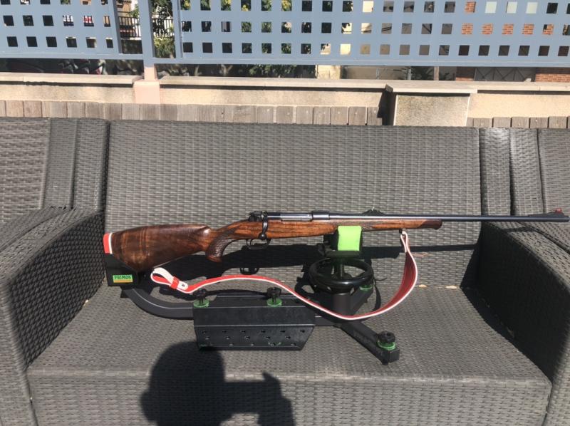

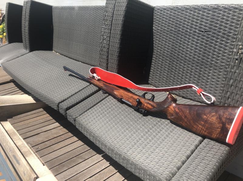

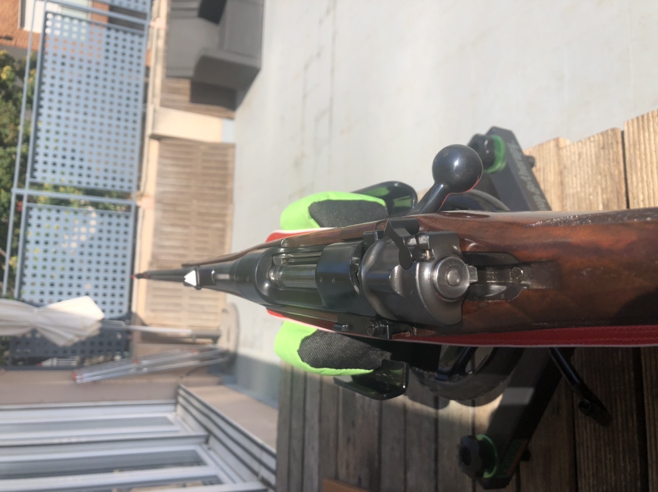

Algunas fotos del Santa terminado.
Me estoy pensando en venderlo, ahí lo dejo......

Muy guapo y bien acabado . A disfrutarlo

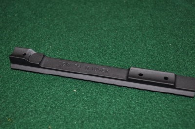

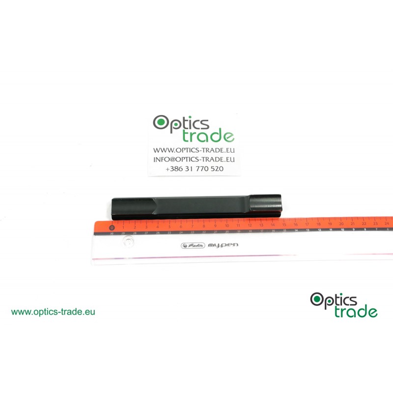

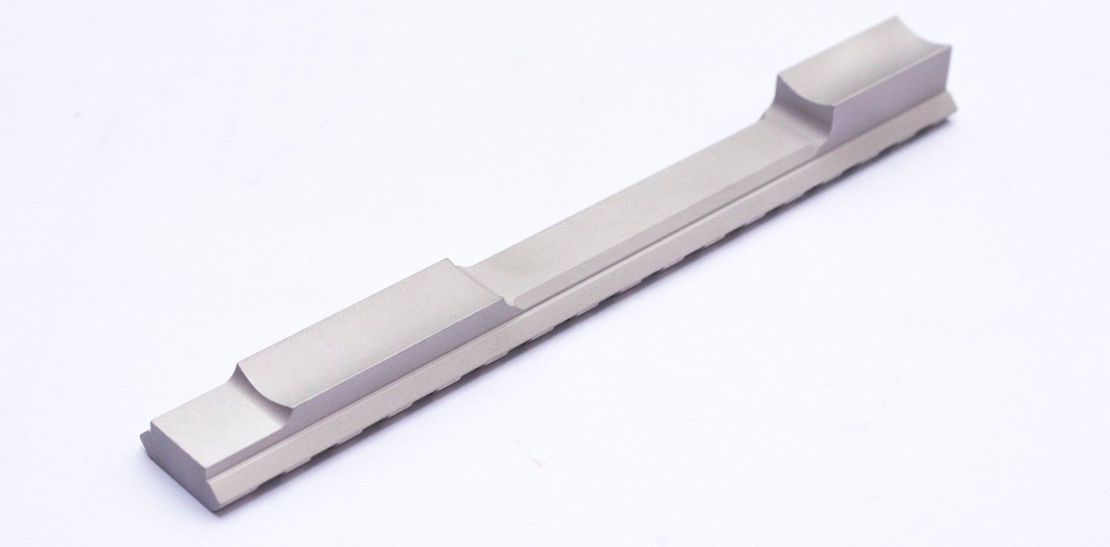

sustavic escribió:Si no encuentro la que le adaptaron, la idea es comprar una base sin agujeros y realizarlos yo, para la parte posterior del cerrojo que tiene la curva, adaptar una base de aluminio a la forma y altura.
Como pasa en otras aficiones, como pueden ser las motos o los coches en ocasiones cuando se adapta algo se suele replicar en muchos casos.
Pregunte por si existía la posibilidad de “ a este tipo de armas se usaba la base de X rifle “.
Muchas gracias por el aporte.
Ahí tienes un ejemplo que podrías modificar fácilmente y sin taladros, aunque hay más fabricantes, pero yo de tí primero miraría si los agujeros que tienes se corresponden con la norma, porque eso puede facilitar las cosas

Esta base es para montar sobre el Mauser, por lo que se puede montar.
Esta mañana he hablado con Borchers y me han confirmado que a este modelo de Santa Bárbara se le montaba las bases de Mauser.
Que estás sirven perfectamente.
La base delantera al ser redondeada no girará sobre su eje.
