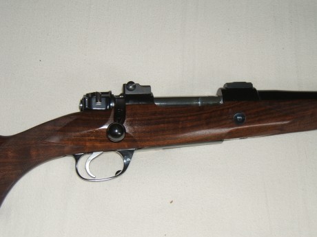

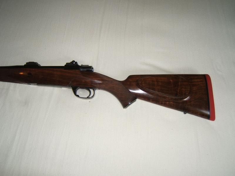

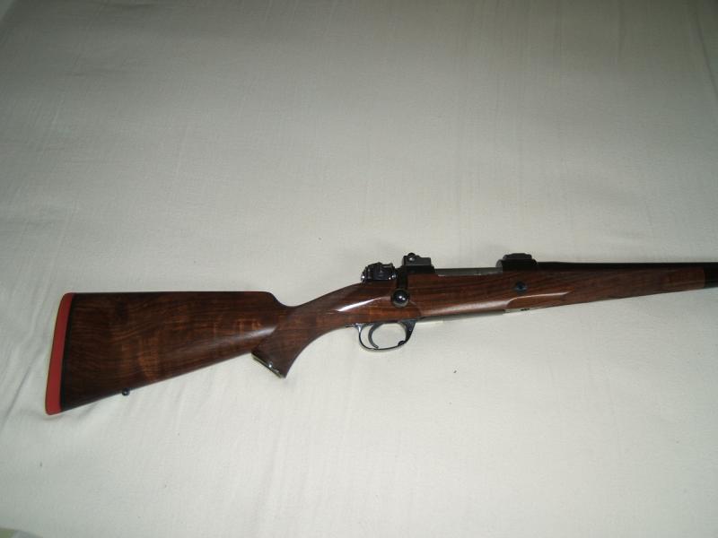

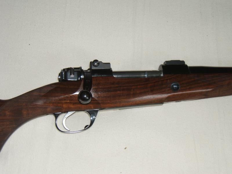

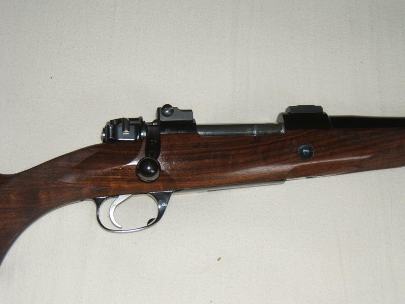

Bueno, pues poquito a poquito voy dejando al abuelete más a mi gusto. Entre todas las modificaciones lleva:
-Gatillo Timney Mauser Sportman.
-Aleta del seguro Timney Low Profile Safety. Hubo que modificarla con la Dremel porque tal y como viene no se puede montar. El inconveniente es que no he sido capaz de dejar operativa la tercera posición del seguro (la que bloquea el cerrojo).
-Visor Millett DMS-1 con bases Weaver Grand Slam y anillas Warne máxima 214L (altura media). Para montar las bases también tuve que hacer yo los taladros, un verdadero infierno. Luego hice un encame de las mismas usando esta herramienta: https://www.basebed.com/
-Cañón flotado.
-Encame de la parte anterior de la acción y zona de recámara.
-Culata terminada al aceite, usando el kit de Birchwood Casey.
Decir que soy un aficionado y que el resultado final no es "de rifle de lujo". No obstante, animo a cualquiera de vosotros a que intentéis por lo menos las modificaciones de la culata. El acabado al aceite da un cambio espectacular. Una madera fea se convierte en algo más que aceptable, os lo aseguro. Lo único engorroso del proceso es eliminar el barniz viejo con el decapante, lo demás es pan comido. Os dejo unas fotos. Vale que si me tuviese que ganar la vida de fotógrafo iba a pasar más hambre que Carpanta, pero comparad con las que puse al poco de adquirirlo. En vivo aún se nota más la mejora de la madera:

Mensajepor jjreyes » 05 Mar 2010 19:36
Hombre....ya pensaba yo que teniamos el post olvidado :?
Xixa, me interesa bastante el tema de la culata. La tuya a quedado muy chula. Tengo un post abierto a ver si alguien me indica donde conseguir una o como cambiar de aspecto la mia, que no acaba de convencerme. No se a que te refieres con lo del "kit de Birchwood Casey", a ver si me lo aclaras y le me atrevo a meterle mano. Un saludo.

Te ha quedado de lujo, solo un consejo si tienes problemas con el seguro los de Voere funcionan bien y son fáciles de instalar.
http://voere.com/html/hand_cocking_k98.html

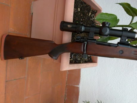

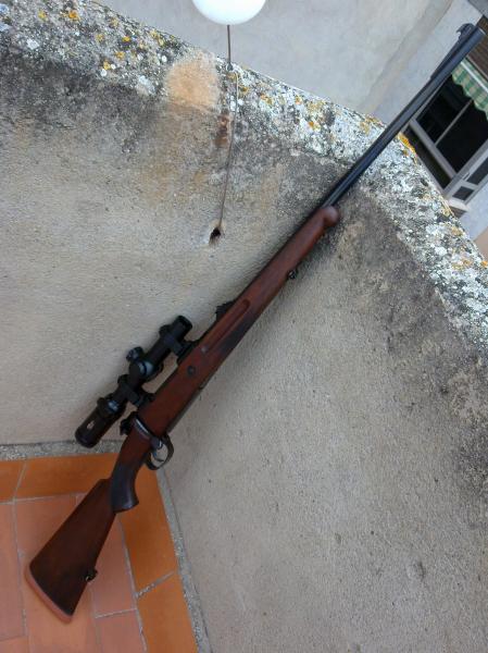

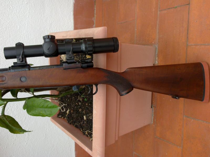

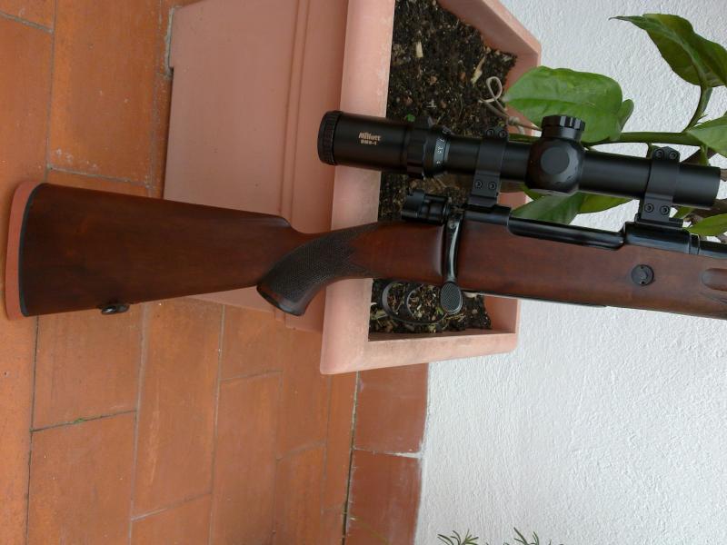

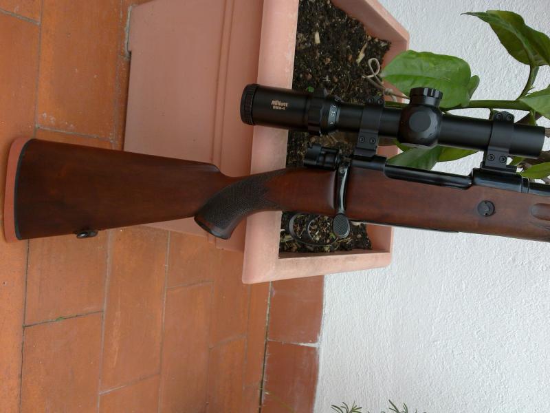

Hola compañeros,
uniéndome al club de los propietarios de rifles Santa Bárbara, voy a colgar unas fotos del mío en calibre .243 Win. En las fotos está sin visor porque no lo tenía montado cuando las hice.

mobydick escribió:Hola compañeros,
Muy bonito el tuyo compañero. Yo le he quitado el barníz al mío y ahora tiene terminación al aceite, considero que ha mejorado, cuando le monte el visor le hago fotos y las pongo aquí.
Un saludo a todos los SantaBarberos.
