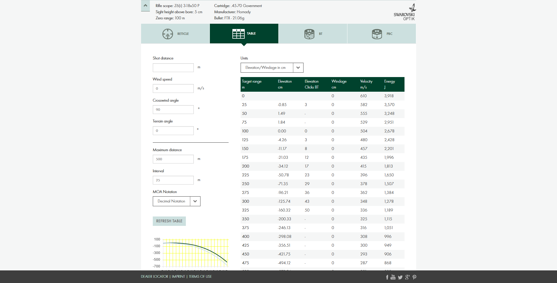

Re: Energia suficiente para cazar
Hola
amigo Alex
El inicio del hilo es "energia suficiente" y mi objetivo era averiguar donde esta el limite por abajo.
Eso solo lo da la experiencia; prueva fallo
Te adjunto una tabla con tu cartucho y las energias q saca a diferntes distancias.
Como puedes ver a 250m tienes una energia de 1507 J con ello coincidimos Alberto y yo que pobre del q pille.
ES un cal. mas lento pero compensa con el peso; y como cal. hay tantos, pues eso
Para gustos colores.
amigo Alex
Me ha sorprendido ver la tabla del cal. 45-70 en datos de energia en comparacion con mi .270win. Me esperaba mucha mas energía en el 45-70.. la verdad. De hecho lo menciono porque le llevo dando muchas vueltas a si necesito una 2 arma para montería exclusivamente con punto rojo y en función del tiradero circunstancias usar uno o el otro. Había pensado en el Sauer 303 syncro XT Cal.8x57IS pero se me dispara de precio, estos días fuí a la armería casi decidido a comprar el Marlin 1895 Dark Series en cal.45-70, el cual hay en stock y me lo llevo a los pocos días a casa. y que por cierto he visto videos de todo tipo y con todo tipo de puntas y destrozos que hace incluso en comparación con un .300 win mag. Se vé demoledor sin duda alguna.... pero que no nos confunda los datos de energia... Repito me sorprende mucho en comparación con un .270win no hay diferencia en energía es mas un .270win tiene en todo el rango salvo en boca mas energia que dicho calibre... otra cosa será el choque hidrostático.... del 45-70 goverment.
Algo mas picante para el 45/70...sobre los 4800 J
