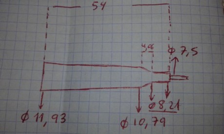

Gracias a todos, lo que si parece seguro es que no es un Santa Bàrbara como pone en la guía.A qué hilo puedo mandar las fotos? Por más que veo fotos de rifles no encuentro uno igual. El molde de la recámara que he hecho mide 54 mm en la parte que aloja la vaina, supongo que el cartucho ha de ser algo más largo para que lo coja el cerrojo, no? Como veis soy un novato en la materia. A ver si al menos soy capaz de encontrarle los cartuchos correspondientes, aunque si los encontrase supongo que cambiar la guía sería otra odisea, verdad? Gracias por vuestra ayuda de nuevo

La 7×57 ya la he probado y la vaina es más gruesa, no entra en la recámara, se queda bastante fuera. La de 54 mm me parece que se va a quedar un poco corta porque, corrígeme si me equivoco, tendría que salir un poco para que la cojiese el cerrojo, no?

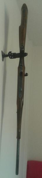

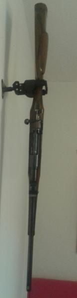

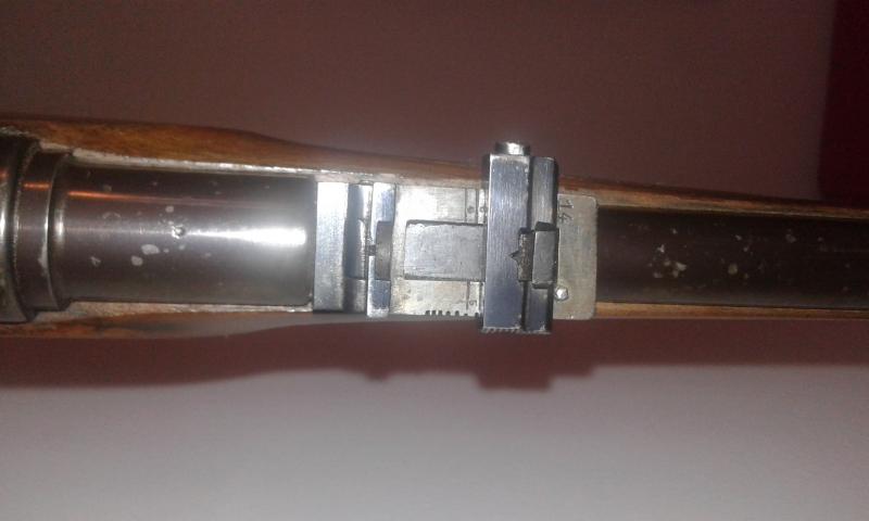

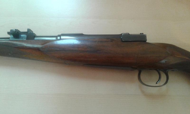

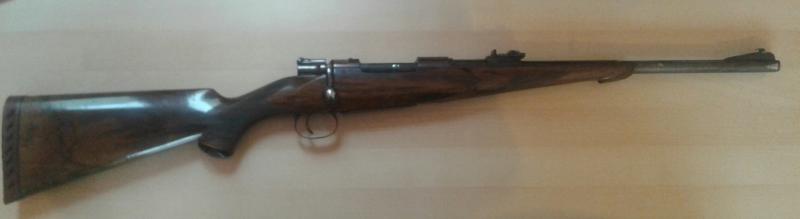

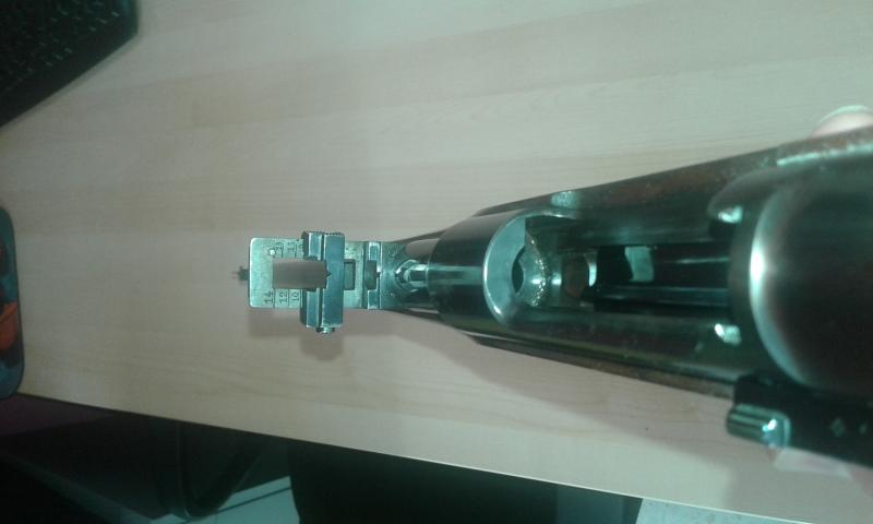

Ant
Mensajes: 33
Registrado: 26 Abr 2018 18:58
Re: Mostremos nuestros SantaBarbara.
Mensajepor Ant » 28 Abr 2018 10:45
yogi_maketo escribió:Saca fotos amplias de la acción desde arriba y los dos costados, a ver si alguien lo reconoce.
Hola compañeros. Tengo un SantaBarbara en 243 Win y me gustaria prepararlo un poco, es decir, quiero flotarle 50
Hola compañeros. Tengo un SantaBarbara en 243 Win y me gustaria prepararlo un poco, es decir, quiero flotarle 51
Hola compañeros. Tengo un SantaBarbara en 243 Win y me gustaria prepararlo un poco, es decir, quiero flotarle 52
Ant
Mensajes: 33

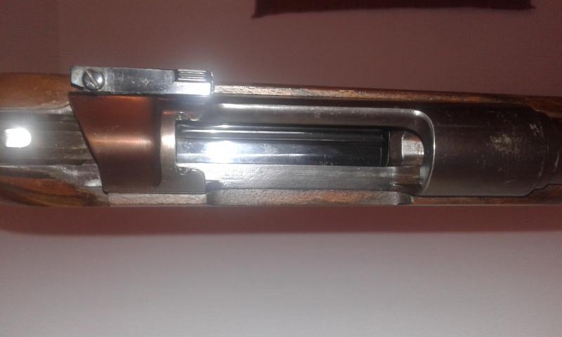

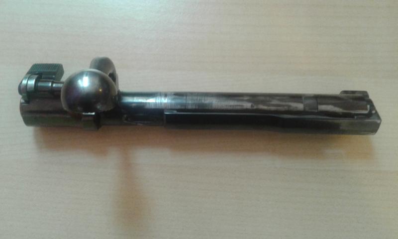

Mensajepor Ant » 28 Abr 2018 10:46
A ver si hay suerte
Hola compañeros. Tengo un SantaBarbara en 243 Win y me gustaria prepararlo un poco, es decir, quiero flotarle 60
Hola compañeros. Tengo un SantaBarbara en 243 Win y me gustaria prepararlo un poco, es decir, quiero flotarle 61
Hola compañeros. Tengo un SantaBarbara en 243 Win y me gustaria prepararlo un poco, es decir, quiero flotarle 62

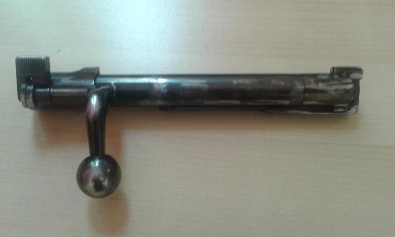

Ant
Mensajes: 33

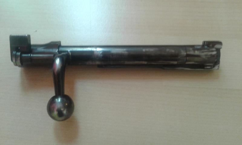

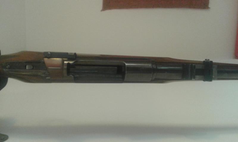

Mensajepor Ant » 28 Abr 2018 10:48
Más fotillos
Hola compañeros. Tengo un SantaBarbara en 243 Win y me gustaria prepararlo un poco, es decir, quiero flotarle 70
Hola compañeros. Tengo un SantaBarbara en 243 Win y me gustaria prepararlo un poco, es decir, quiero flotarle 71
Hola compañeros. Tengo un SantaBarbara en 243 Win y me gustaria prepararlo un poco, es decir, quiero flotarle 72

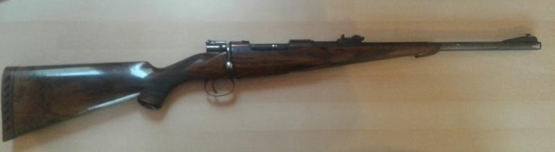

Ant
Mensajes: 33

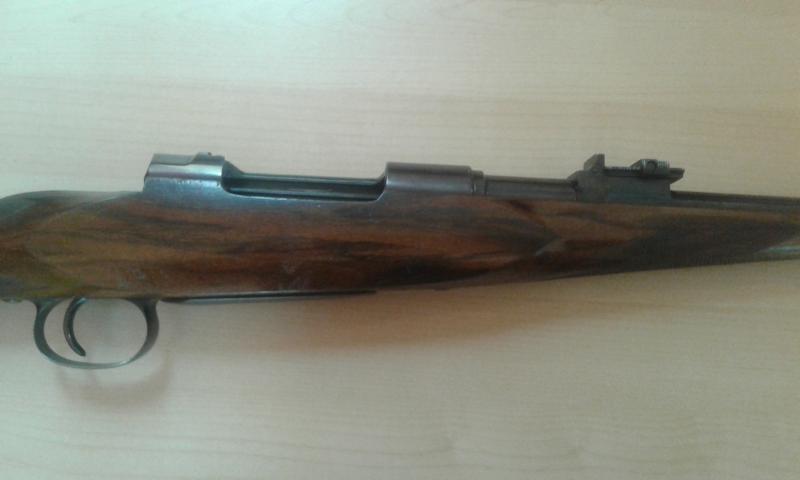

Mensajepor Ant » 28 Abr 2018 10:50
Las últimas
Hola compañeros. Tengo un SantaBarbara en 243 Win y me gustaria prepararlo un poco, es decir, quiero flotarle 80
Hola compañeros. Tengo un SantaBarbara en 243 Win y me gustaria prepararlo un poco, es decir, quiero flotarle 81
Hola compañeros. Tengo un SantaBarbara en 243 Win y me gustaria prepararlo un poco, es decir, quiero flotarle 82
hornet
Mensajes: 1559
Registrado: 11 May 2011 13:36
Mensajepor hornet » 28 Abr 2018 18:51
precioso santa. me corroe la curiosidad de saber su calibre, porque parece algo hecho por encargo, no sé...parece un trabajo de mucha calidad, a ver si tienes suerte y es un calibre que esté en uso.
(nunca nos domesticarán del todo!!)

yogi_maketo
Mensajes: 13855
Registrado: 20 Ago 2008 05:01
Mensajepor yogi_maketo » 29 Abr 2018 10:17
mide el interior del cañón a ver si al menos tenemos claro el calibre.
Si es 30 puede ser 7.65 argentino o si está recamarado despues podría ser 308 o 7.5x55

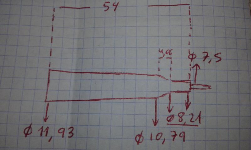

furas
Mensajes: 27211
Registrado: 24 Abr 2008 01:01
Mensajepor furas » 30 Abr 2018 13:26
Los de Schilling o como se diga se recamararon algunos a 7x64.

Ant
Mensajes: 33
Mensajepor Ant » 30 Abr 2018 13:37
furas escribió:Los de Schilling o como se diga se recamararon algunos a 7x64.
Tendría que ser menos de 64, el espacio de la vaina en la recámara es de 54mm sin contar con la base de la bala. Yo me inclino por 57 mm de cartucho, pero cuando probé la 7×57R, el cartucho era más gordo y no entraba en la recámara.
Mañana pondré las medidas aproximadas( mi calímetro no es muy preciso) del molde que saqué y el diámetro del cañón por la punta

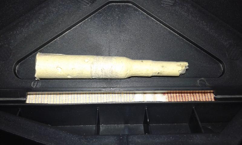

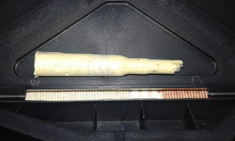

Ant
Mensajes: 33
Mensajepor Ant » 01 May 2018 21:42
Buenas noches, ya he medido el diámetro de la boca del cañón y es de 7,1 aprox. En la recámara de 7,5 aprox. Os mando un croquis con todas las dimensiones y el molde que saqué con azufre.
A ver si hay suerte y sacamos el tipo de munición.
Hola compañeros. Tengo un SantaBarbara en 243 Win y me gustaria prepararlo un poco, es decir, quiero flotarle 170
Hola compañeros. Tengo un SantaBarbara en 243 Win y me gustaria prepararlo un poco, es decir, quiero flotarle 171
