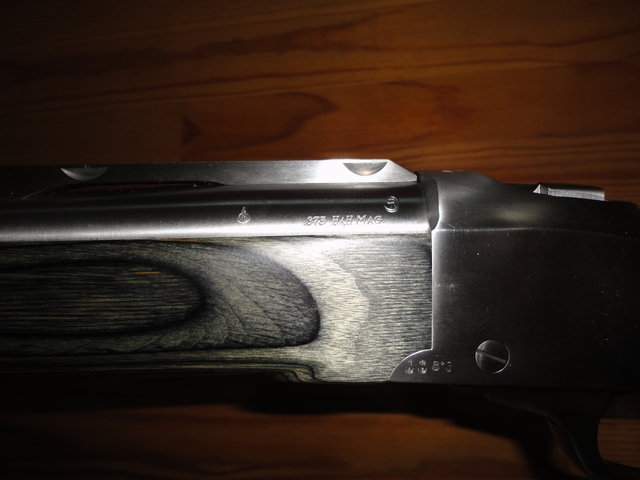

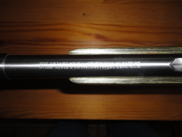

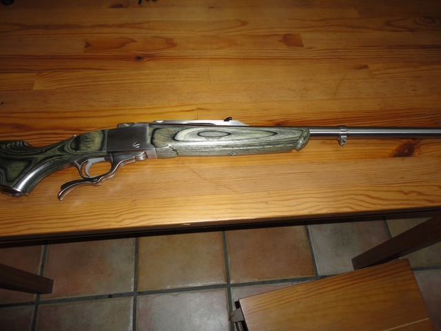

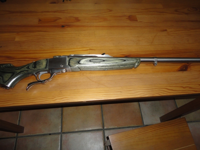

Por fin me llego .La municion es la Federal Premium 260 gr punta Nosler Accubond.
Pues empiezo yo :mrgreen: 3
