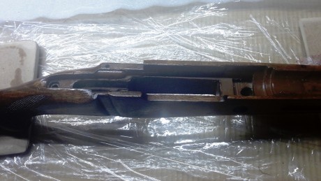

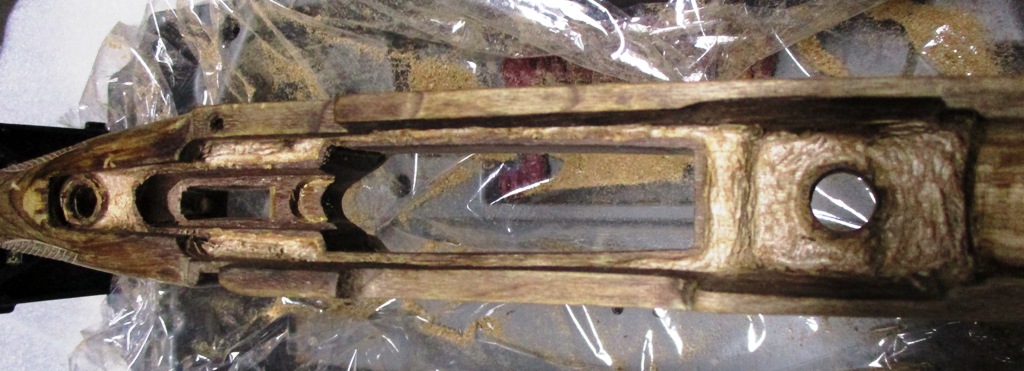

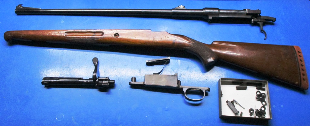

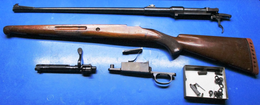

Mientras tanto voy atacando las maderas.
-DESMONTAJE DEL RIFLE
-MADERA BAJO LA ACCION COMPLETAMENTE PRINGADA DE ACEITE
-DECAPADO QUIMICO
Hola compañeros. Tengo un SantaBarbara en 243 Win y me gustaria prepararlo un poco, es decir, quiero flotarle 00
Hola compañeros. Tengo un SantaBarbara en 243 Win y me gustaria prepararlo un poco, es decir, quiero flotarle 01
Hola compañeros. Tengo un SantaBarbara en 243 Win y me gustaria prepararlo un poco, es decir, quiero flotarle 02

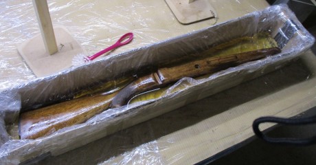

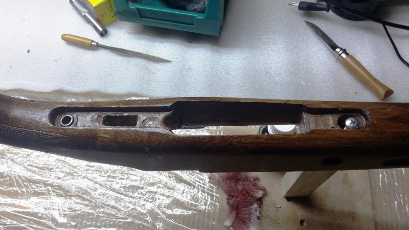

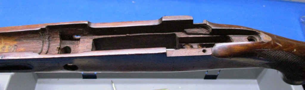

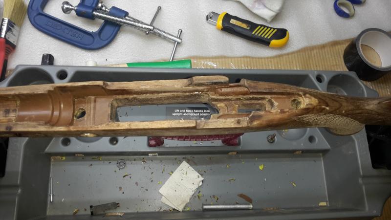

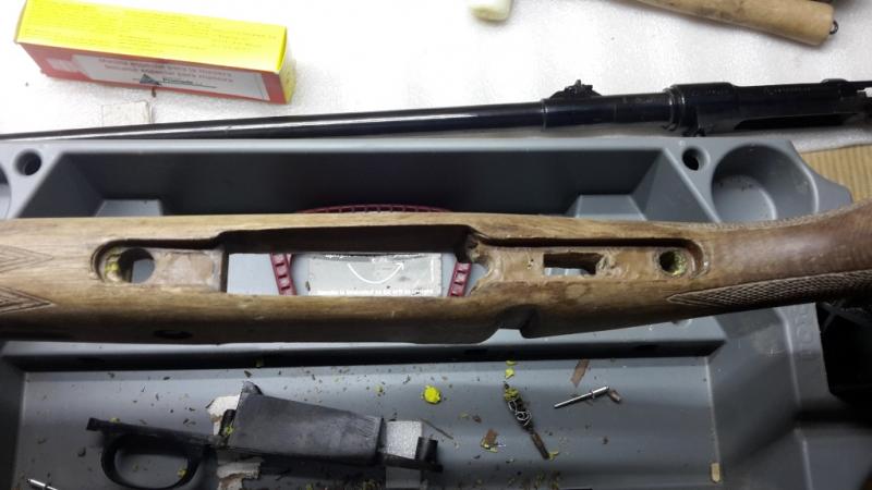

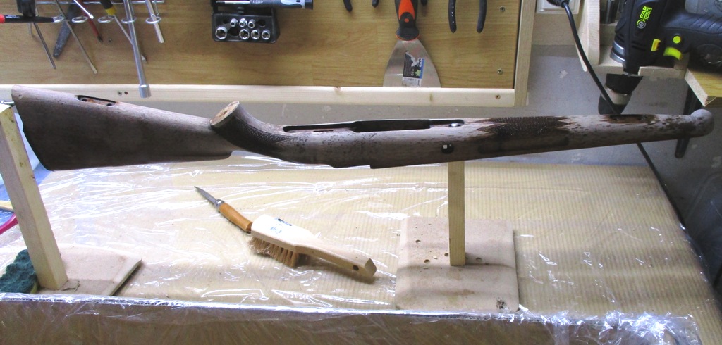

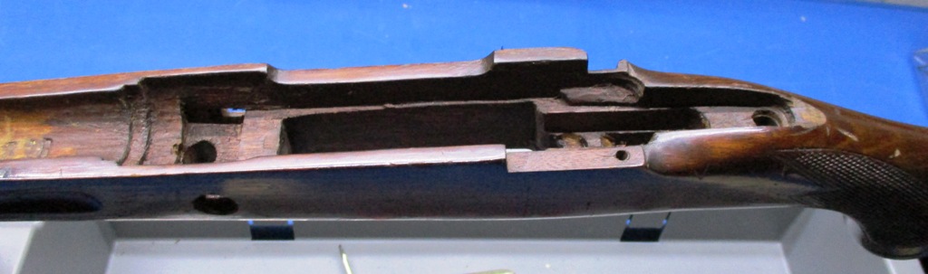

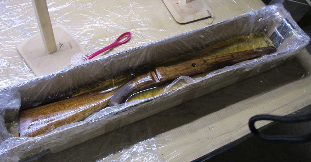

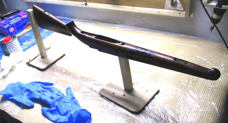

Una vez decapado eliminado de restos mediante rascado con espátula y cepillo de bronce en el cuadrillado seguimos con el proceso según lo previsto:
-CON UNA CAJA DE CARTÓN Y PLÁSTICO ALIMENTICIO (SORPRENDENTEMENTE MÁS RESISTENTE AL DISOLVENTE QUE OTROS) MONTAMOS NUESTRA CUBETA PARA EL BAÑO DE DISOLVENTE POR INMERSIÓN. DESPUES DE UNAS HORAS Y CON ALGO DE FROTACION CON CEPILLOS Y ESPONJAS QUEDA LIMPIA Y SIN TRAZAS DE BARNICES NI ACEITES.
-DESPUES DEL BAÑO, AL SECAR YA VEMOS QUE LA MADERA APARECE SIN COLORACIONES NI RESTOS

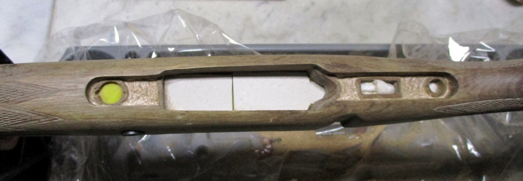

-UNA VEZ SECA CON LA DREMEL Y UNA FRESA DE PUNTA REDONDA PROCEDEMOS AL VACIADO DE LA MADERA QUE SUSTITUIREMOS POR LAS RESINAS CON FIBRA. ENTENDER COMO SE HACE ESTE VACIADO ES EL SER DE UN BUEN ENCAMADO.
Hola compañeros. Tengo un SantaBarbara en 243 Win y me gustaria prepararlo un poco, es decir, quiero flotarle 10
CUBETA DE ARTESANIA PARA BAÑO DE DISOLVENTE
Hola compañeros. Tengo un SantaBarbara en 243 Win y me gustaria prepararlo un poco, es decir, quiero flotarle 11
SECADO DEL DISOLVENTE
Hola compañeros. Tengo un SantaBarbara en 243 Win y me gustaria prepararlo un poco, es decir, quiero flotarle 12
VACIADO PARA ENCAMAR CON RESINA

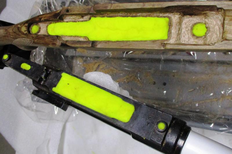

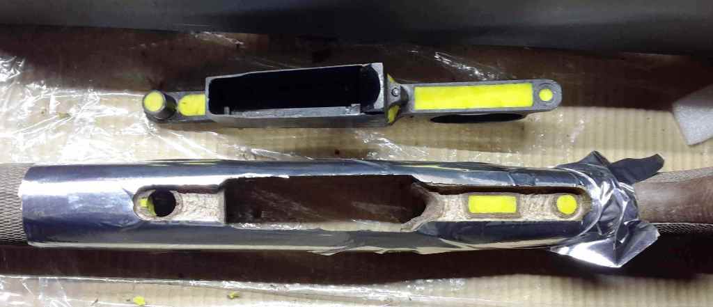

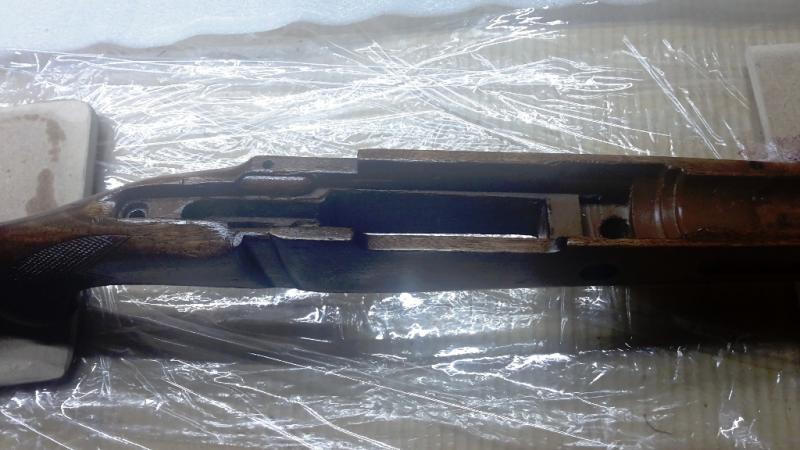

Por último y para finalizar el trabajo de esta tarde de viernes dejamos la madera y la acción del rifle listas para recibir la resina, pero eso será mañana sábado, ahora simplemente:
-ASÍ QUEDAN LA ACCIÓN Y LA CULATA CON LOS RELLENOS DE PLASTILINA PARA RECIBIR LA RESINA A FALTA DE DARLE A LOS HIERROS CON EL PRODUCTO DESMOLDEANTE PARA QUE NO SE PEGUE EL EPOXI AL METAL.
Hola compañeros. Tengo un SantaBarbara en 243 Win y me gustaria prepararlo un poco, es decir, quiero flotarle 20
CULATA Y ACCION LISTAS PARA ENCAMAR CON RESINA

Mensajepor colito » 02 Abr 2016 00:11
Buen trabajo, sobre todo el de retirar parte de la madera que sera sutituida por resina.

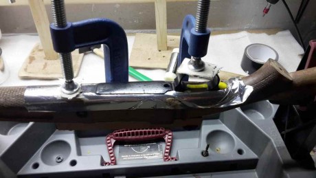

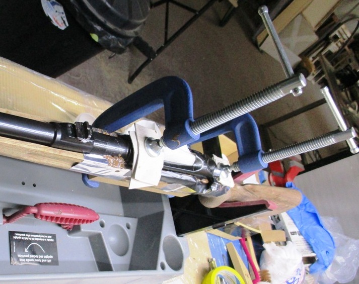

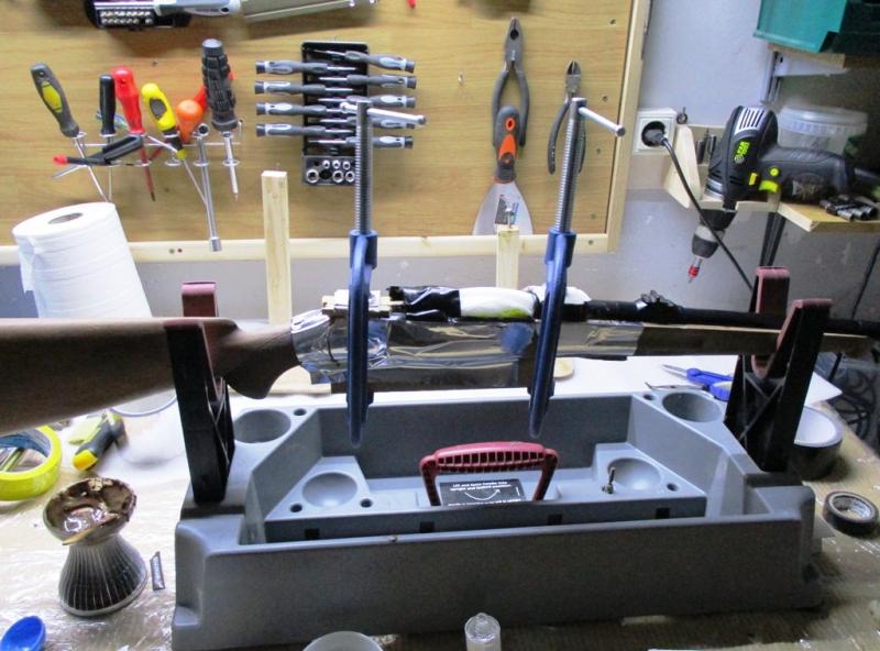

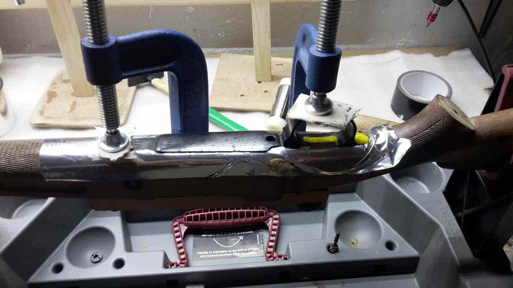

Antes de tirar la resina preparamos el encamado de la parte inferior haciendo el vaciado de la madera, no podemos encamar por arriba y por debajo a la vez sin exponerse a algún inconveniente, así que la parte inferior la encamaremos posteriormente, pero la dejamos lista ya.

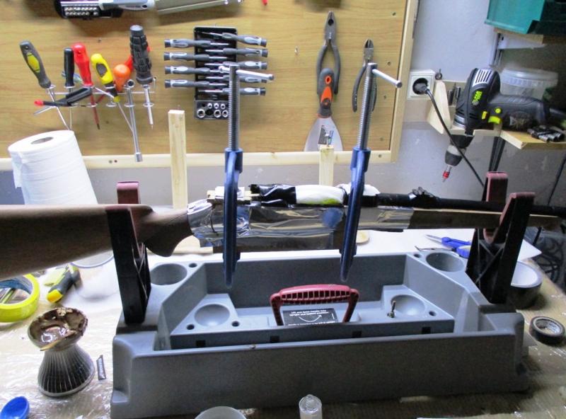

No he podido fotografiar el proceso de preparación de las resinas y tratamiento del metal para que no se pegue porque estaba solo y las manos la tenía ocupadas, así que he fotografiado el final, con conjunto acción/cañón ya fijado sobre la caja de la culata con la resina ya puesta. Ahora hay que esperar 24 horas para ver como ha quedado el encamado y dar los repasos a las rebabas que hayan podido quedar y limpiar, antes de encamar por debajo que será mucho más sencillo
Hola compañeros. Tengo un SantaBarbara en 243 Win y me gustaria prepararlo un poco, es decir, quiero flotarle 40
VACIADOS DEL ENCAMADO INFERIOR
Hola compañeros. Tengo un SantaBarbara en 243 Win y me gustaria prepararlo un poco, es decir, quiero flotarle 41
LA SUERTE ESTA ECHADA
Hola compañeros. Tengo un SantaBarbara en 243 Win y me gustaria prepararlo un poco, es decir, quiero flotarle 42
A ESPERAR TOCAN PINTA BIEN

Mensajepor LESAKO » 03 Abr 2016 02:16
Acabo de volver de cenar con amigos y no he podido resistir pasar por mi taller a ver como va. Ya que estaba he visto que el epoxi esta duro y he desmontado la paraeta. Ha quedado perfecto, a falta de un repaso de acabados, el apoyo es perfecto, el flotado del cañón también. Mañana si me da tiempo encamaré por debajo y pasado empezaremos con el acabado de la culata al aceite. Aunque aún estoy a tiempo de cagarla, por ahora me gusta como va.
La foto no le hace justicia a la realidad, ha quedado mucho mejor de lo que parece, el asiento es perfecto y super sólido, cuando retoque las rebabas y quite el sobrante pondre foto y se podrá ver mejor. Estoy especialmente satisfecho de como ha quedado encajada la barra de retroceso, impresionante, imposible acabarlo así en fábrica.
10 RECIEN DESMOLDEADO EL ENCAMADO
Hola compañeros. Tengo un SantaBarbara en 243 Win y me gustaria prepararlo un poco, es decir, quiero flotarle 50
EL ASIENTO DE LA ACCION ES PERFECTO. EL FLOTADO DEL CAÑÓN FUNCIONA. MAÑANA MÁS

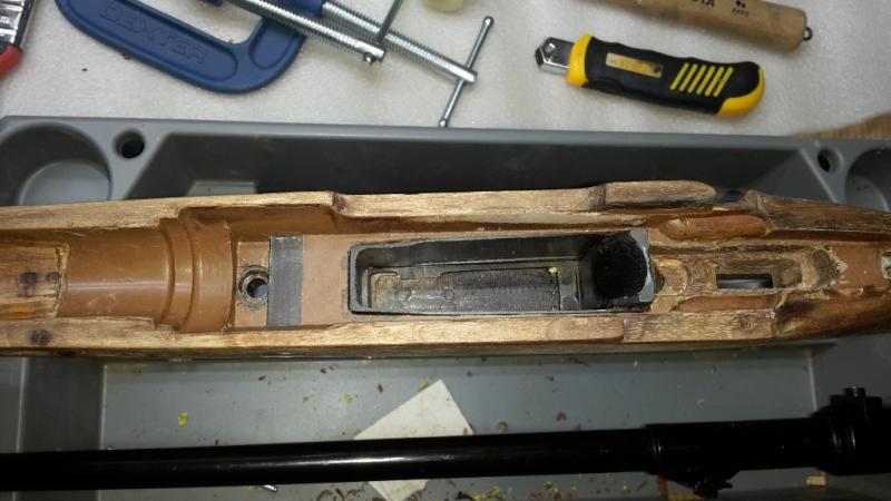

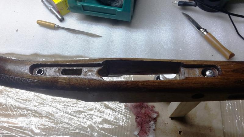

11.- PREPARACION PARA ENCAMADO INFERIOR
12.- ENDURECIENDO EL ENCAMADO INFERIOR
13.- VISTA DEL ENCAMADO SUPERIOR CON LA BARRA DE RETROCESO Y EL ALMACEN DE CARTUCHOS EN SU SITIO
Hago notar a los poseedores de estos rifles que el denominado "pilar Glass Beeding" o encamado de fibra con pilares, es algo que estos rifle llevan de serie parcialmente (los pilares) con la disposición de la fibra ya tienes lo de Glass Bedding
Hola compañeros. Tengo un SantaBarbara en 243 Win y me gustaria prepararlo un poco, es decir, quiero flotarle 130
Hola compañeros. Tengo un SantaBarbara en 243 Win y me gustaria prepararlo un poco, es decir, quiero flotarle 131
Hola compañeros. Tengo un SantaBarbara en 243 Win y me gustaria prepararlo un poco, es decir, quiero flotarle 132

14.- VISTA DEL ENCAMADO INFERIOR SIN DESBASTAR. Aunque aparece la superficie de la fibra con cierto relieve, eso es porque el metal tiene unos vacios que llenamos con plastilina, obviamente en esos sitios no hay apoyo, por ello no tiene importancia, donde apoya el metal si que da un apoyo perfectamente plano, el resto simplemente aumenta la superficie de reparto de tensiones desde el metal a la madera
15.- ENCAMADO SUPERIOR YA TERMINADO
16.- ENCAMADO INFERIOR YA TERMINADO

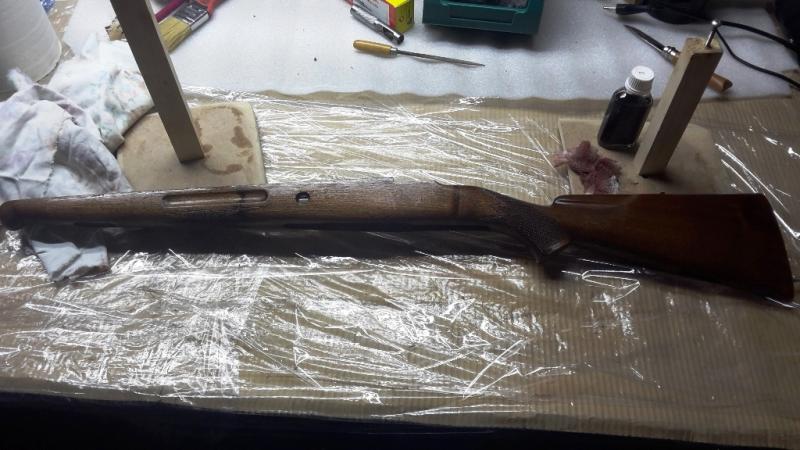

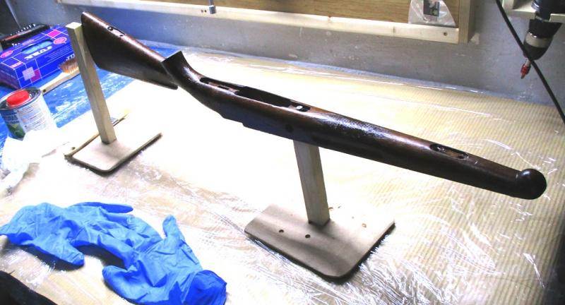

Mensajepor LESAKO » 05 Abr 2016 00:36

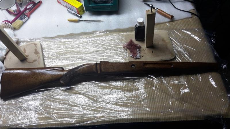

Empezamos con el acabado de la madera, esto será más lento pues voy a darle unos cinco baños con pasada de lana de acero del 00 después del secado, a razón de un baño por día y un pulido manual con trapo de algodón final.
He levantado los bollos donde he podido con un trapo húmedo y un soldador electrico, le he dado un suave lijado a toda la madera lisa y una pasadita de lana de acero del 00 y un cepillado a los cuadrillados.
Estas fotos son simplemente despues del primer baño de aceite (ahora mismo está secando sobre la madera) mañana primera pasada de lana de acero, primer pulido con trapo y segundo baño de aceite
Hola compañeros. Tengo un SantaBarbara en 243 Win y me gustaria prepararlo un poco, es decir, quiero flotarle 150
Hola compañeros. Tengo un SantaBarbara en 243 Win y me gustaria prepararlo un poco, es decir, quiero flotarle 151
