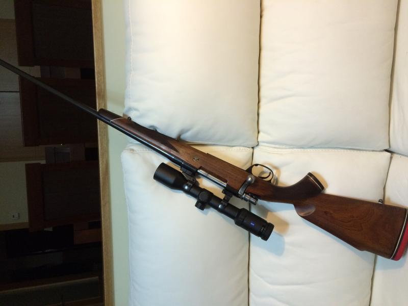

Enriqueto
Mensajes: 1200
Registrado: 02 Mar 2009 10:01
Re: Mostremos nuestros SantaBarbara.
Mensajepor Enriqueto » 09 Mar 2016 20:43
El rifle nuestro compañero JA1270 nos muestra lo que es un Santa Bárbara y lo que puede llegar a ser.
Un Santa Bárbara es un rifle con todas las letras, duro, preciso, económico... Es decir, un rifle para toda la vida.
Con pocas modificaciones puede llegar a ser un rifle precioso, digno de dejar en "herencia" a cualquier sucesor...

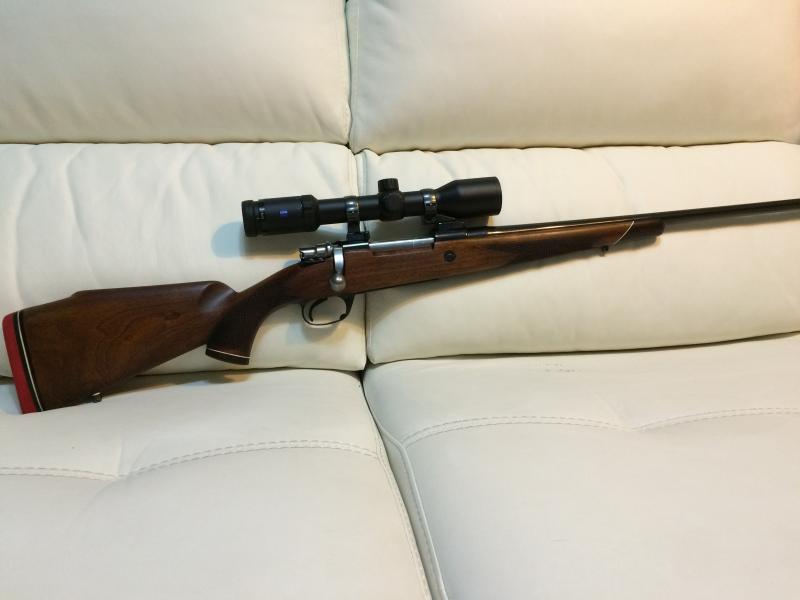

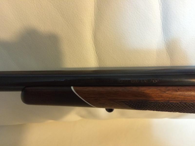

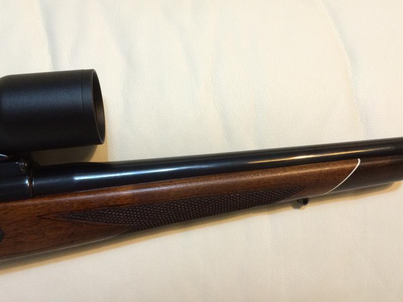

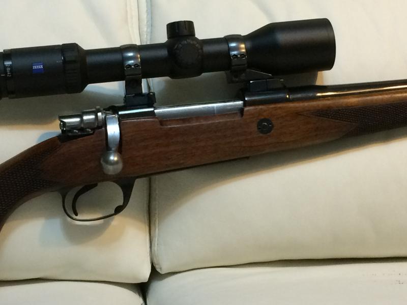

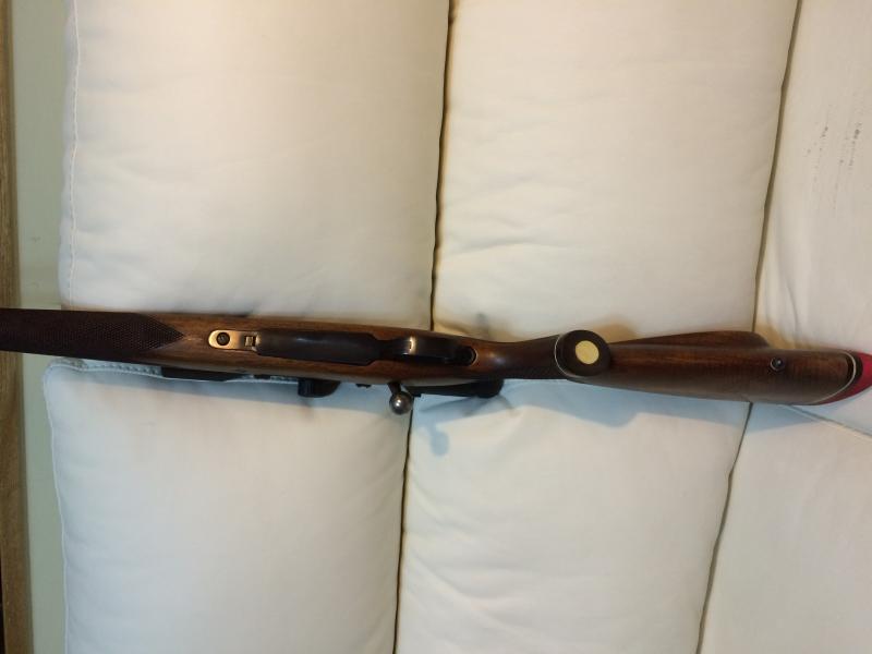

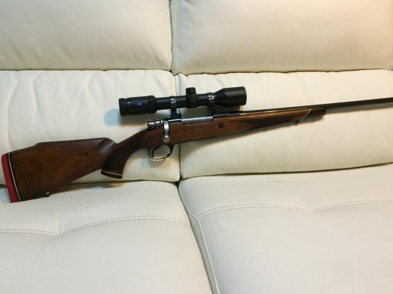

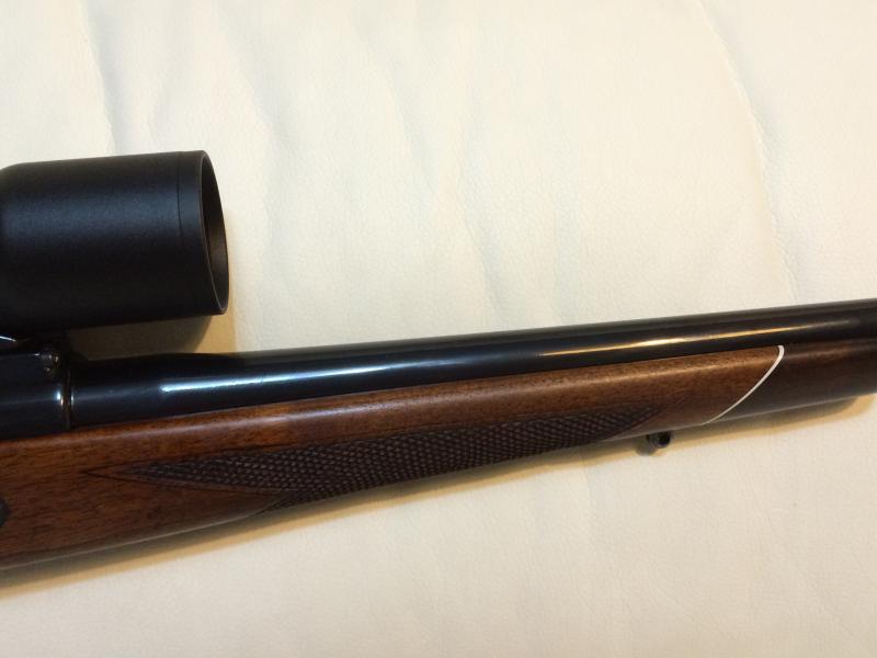

Bueno pues ya he terminado la customizacion de mi Santa 7x57, lo he vuelto a pavonar ya que antes parecía que tenía una mano de titanlux,le he puesto cantonera holland,repasado los picados,lijada la culata y puesta al aceite, cambio de visor por un zeiss conquest Dl 2-8x42 óvalo con iniciales, le he puesto un gatillo timney, puesto a tiro con Norma Oryx de 156 gr y a 150 metros los mete en una moneda de euro fácilmente, estoy muy contento de cómo ha quedado y sobre todo por que es todo español, Rifle y calibre, espero que os guste.

Mensajepor ceska550 » 22 Mar 2016 16:51
Más fotos
jabaliviejo
Mensajes: 20537
Registrado: 15 Dic 2007 06:01
Mensajepor jabaliviejo » 22 Mar 2016 17:08
Maaaaadre mía :apla: :apla: :apla: :apla: :apla: :apla:
Eso sí, te digo lo mismo que al compañero anterior. Las Apel van altas en los Santas
B.U.A.
(establecida en 1906)
ceska550
Mensajes: 172
Registrado: 02 Sep 2013 21:46
Mensajepor ceska550 » 22 Mar 2016 18:01
Pues yo la verdad que me hago muy bien a ellas.

Porque tienes mucha cara :mrgreen:

Se puede pavonar en frio el cerrojo? O es poco duradero?
jabaliviejo
Mensajes: 20537
Mensajepor jabaliviejo » 22 Mar 2016 19:03
Yo lo he pensado, pero dado que es una zona de mucho rozamiento lo descarté. Los pavonados en frío aunque los cures bien con aceite, terminan por desaparecer y el resultado es muy feo

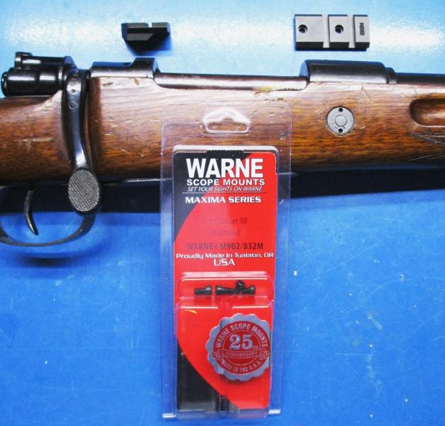

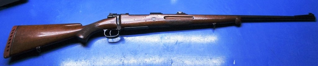

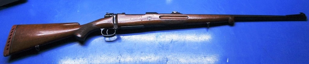

Bueno, hoy por fín ha llegado el Santabarbara Coruña A, perfectamente sincronizado en su tardanza con las bases Warne que había pedido para él, de hecho al volver de la intervención de recogerlo me estaba esperando en mi almacén el mensajero con las bases: Si se ponen de acuerdo Seur y Tourline no lo aciertan...
El rifle me gusta, com me dijo el vendedor está bien de metales y un poco "desaseado" de maderas y la cantonera está muy seca, para tirarla vamos. Pero como la idea es tener un rifle muy personal, lo bueno empieza ahora con la puesta a punto de esta máquina.
No voy a tocar metales excepto para hacer los taladros de las bases. Tengo ya las anillas, Warne y un Visor Kahles con cierto aire clásico (como el rifle) de la medida de rececho por excelencia 3-9x42.
El gatillo que era un candidato a sustitución, tal como viene está bien por ahora, no creo que necesite ser cambiado, no es blando, al contrario, a falta de pesarlo se siente firme, pero no desagradable, parece afinado ya que no tiene arrastre y suelta muy noble.
En cuanto a la madera ya he trazado un plan de actuación:
1º Decapado de barnices y limpieza con disolventes hasta dejar la madera limpia
2º Encamado de la acción con material específico, ya lo he pedido, voy a usar este Kit:
3º Con el encamado hecho voy a hacer un tratamiento al aceite con Balsin de BAllistol, este material ya lo he usado antes sobre la madera de haya del K31 y quedé muy satisfecho con este aceite, sobre el nogal aún queda mejor, da un acabado precioso y protege mucho la madera.
Finalmente puede que le ponga una cera de protección y brillo.
Bueno, este es el rifle:
Hola compañeros. Tengo un SantaBarbara en 243 Win y me gustaria prepararlo un poco, es decir, quiero flotarle 140
ESTE ES EL RIFLE ¿NO ES PRECIOSO?
Hola compañeros. Tengo un SantaBarbara en 243 Win y me gustaria prepararlo un poco, es decir, quiero flotarle 141

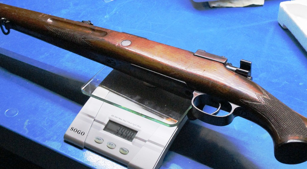

ESTO PESA: 3'498 Kg
Hola compañeros. Tengo un SantaBarbara en 243 Win y me gustaria prepararlo un poco, es decir, quiero flotarle 142
CON LAS BASES ADECUADAS

Los he pedido porque quiero tenerlos, pero esta vez no los voy a utilizar, no me fio de la precisión de mi taladro actual ni de mi pericia para ese trabajo. Para el próximo... :cow: i
