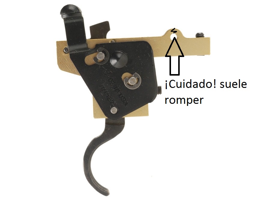

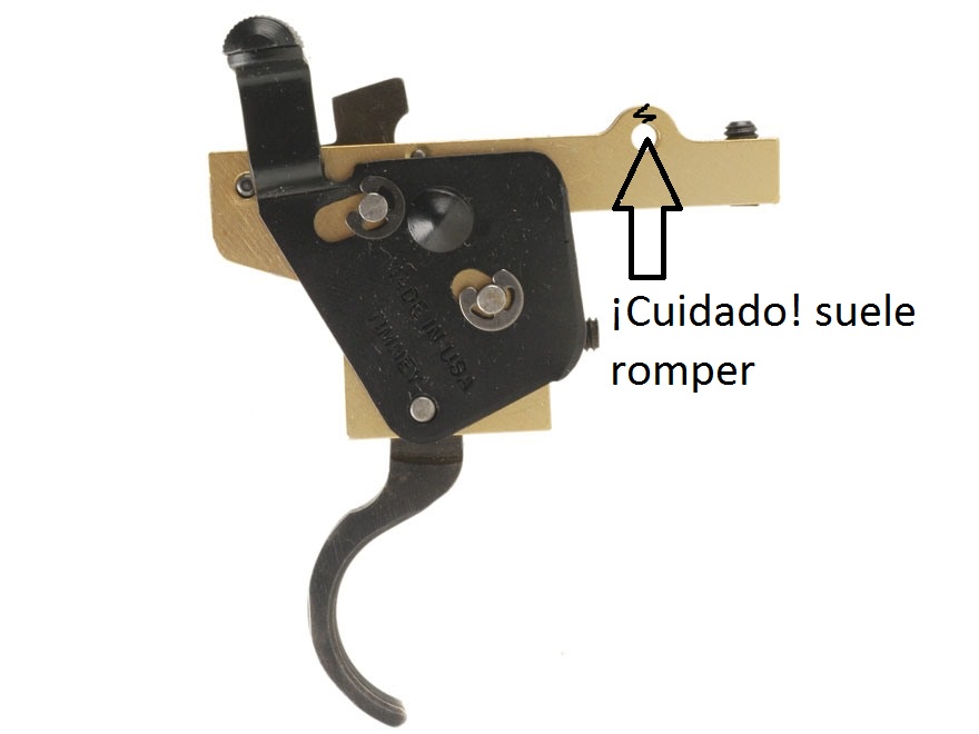

Re: Mostremos nuestros SantaBarbara.
Yo monté hace poco un gatillo Timney deluxe (seguro lateral) a mi rifle. Lo compré en armería Trelles cuyo personal me trató de forma exquisita. El modelo que venden ellos vale para el Santa Bárbara deportivo, el mío, como es un armazón militar (FR-8) necesitó de algún ajuste más.
Un consejo con los Timney (si se me permite): sus armazones son de aluminio y tiene varios puntos críticos susceptibles de rotura. El más propenso es el alojamiento del pasador que lo une a la acción del rifle. Cuidado con los aprietes y las "leyes de la palanca". Para aminorar la tensión que sufre el armazón en ese punto, yo preparé un pasador especial un poco más largo y con roscas a ambos lados donde disponer dos tuerquecitas, que junto con su arandela, distribuyen la presión aplicada sobre tan endeble material.
Foto para aclararnos
Última edición por Enriqueto el 24 Feb 2016 21:13, editado 1 vez en total.

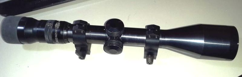

Estoy valorando adquirir un Santa Barbara Coruña A en calibre 308W que hay en el foro a un precio que me cuadra. He hablado con el vendedor y me dice que no tiene bases y que nunca se ha usado con visor por lo que se las voy a tener que poner yo.
Tengo un conjunto de visor Kahles de 3-9x42 algo "vintage", antiguo o clásico como se quiera decir, que creo que le podría ir al rifle muy bien, también tengo unas anillas Warne que ya le he puesto al visor (ver foto)
Me interesaría conocer la referencia de las bases delantera y trasera para valorar su adquisición y montaje.
Por último, abusando de vuestra generosidad y paciencia: teneis algún consejo respecto del rifle o directamente adquiero un remington 700 pagando algo más y me olvido de problemas.
