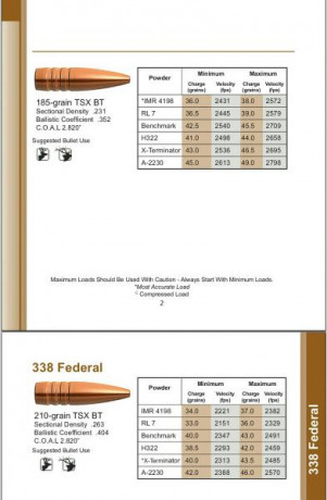

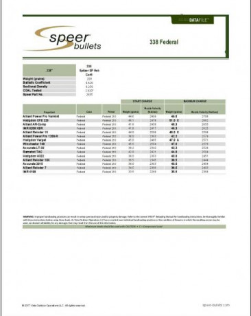

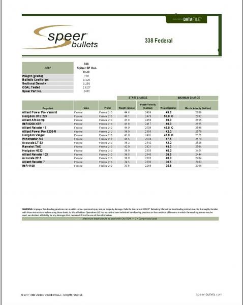

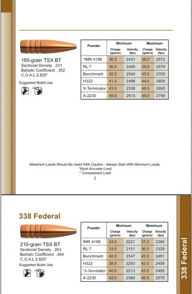

https://load-data.nosler.com/load-data/338-federal/ ojo con cañon de 24 " los dos calibres
https://load-data.nosler.com/load-data/ ... js-mauser/
Claro y las cifras del yankee ,no valen , sera que desconoce el " load data de Speer "
22" cañon 2490P/S con 200 grains el comun del largo en Estados unidos
Y hablas de retratarme ; tu no tienes espejos . Simplicito
:lol: :lol: :lol: :lol: :lol: :lol: :lol: :lol: :lol: ....... que tozuda es la realidad....... mira las cargas optimas y son calcadas en 200 gr y en 180 gr en ambos calibres :lol: :lol: :lol: :lol: :lol: :lol: ...... :saluting-soldier:
