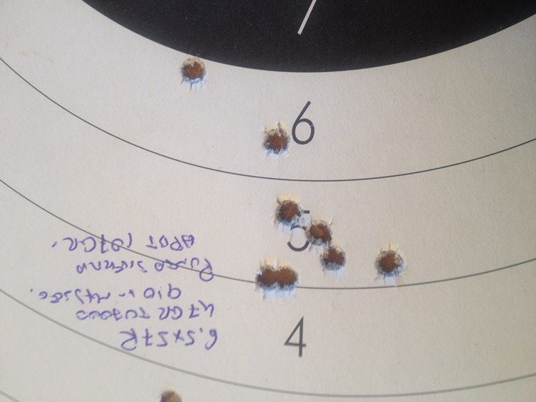

John el rifle del compañero M76 es muy nuevo para que disperse tanto hay que decir que la punta en sus ultimas recargas estaba demasiado fuera buscando la menor longitud entre la punta y la estría, esto si que lo veo una tontería y mas en un rifle de caza por muchos motivos que no vamos a enumerar ahora, por eso y por la cantidad de hueco libre que le queda en la vaina que mas que una bala parecía un sonajero se le llegaba a poner muy duro el cerrojo por el aumento de presión que se generaba en el cartucho, yo le recomendé que metiese la punta en su sitio en la ranura de crimpado y probase otra vez, estoy por apostar que se le soluciona el problema y la agrupación mejora una barbaridad.
Aquí os dejo como muestra una diana que el vio de unas pruebas de carga en rifle monotiro 6,5x57r a 100mts y con un visor chino de 9 aumentos, y el rifle es nuevo tendrá unos 70 tiros ,como veréis en cuanto concrete la carga idónea y coloque otro visor este rifle seria candidato a menos de 1 moa a 100 mts ( El visor estaba ajustado con otra munición pero lo que se puede ver es la agrupacion)

Bueno, claro. En un rifle de caza no conviene que la bala se eche demasiado encima de las estrías, ya no digo tocarlas levemente, so pena de que la presión coja un pico neo-punk, con sus previsibles consecuencias. Puestas así las cosas, nada, lo que dices, a la acanaladura y ya está. De todos modos, yo por curiosidad le mediría la distancia a estrías que quedaría si se engarza así, no sea que deje un margen generoso y se pueda ir afinando de media en media vuelta (olvidándonos del crimpado, claro).
