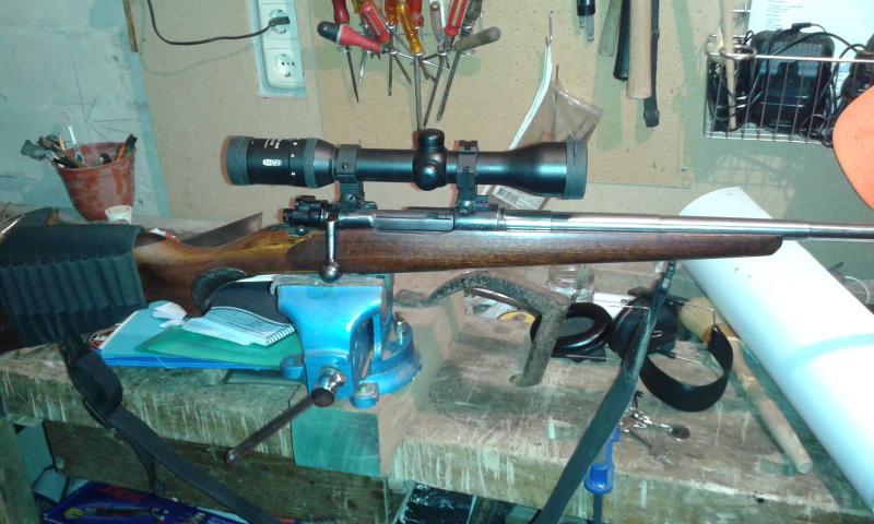

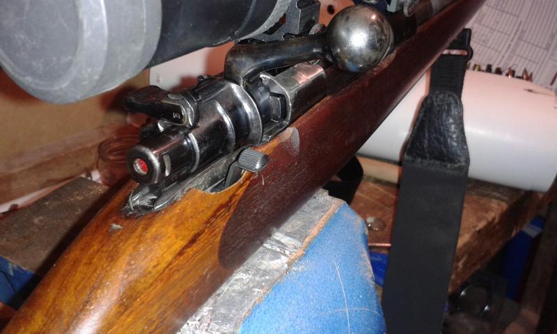

rafa1001 escribió:
brass escribió:Para gustos los colores,30 06 multitud de municion comercial,8mm menos opciones, para mi que utilizo los dos me quedo con el 8mauser me resulta mas agradable de disparar personalmente utilizo Hornady RN en 170 gr y para recechar si si tambien, Hornady Sp en 150 gr, aunque entiendo que la trayectoria es mas plana de un 30 06 a partir de los 200 metros pero como no hablamos de rececho de alta montaña...sudar un poco mas y acercarse mas a la pieza.
El "aparato" es un yugo 24/47 customizado con una mira 1,5 x 6 Meopta y gatillo con seguro lateral
FOTO POR FAVOR
Ojo, me refiero solo para montería , ya se que para recechar el 30,06 con sus pesos reducidos es muy útil 130
Ojo, me refiero solo para montería , ya se que para recechar el 30,06 con sus pesos reducidos es muy útil 131

brass, pedazo de equipo :apla:
brass
Mensajes: 157
Registrado: 18 Dic 2006 07:01
Re: Mejor 8x57 que 30,06 ??
Mensajepor brass » 30 Jul 2014 20:08
Pues si vieras los cuchillos de remate .....:wink:

brass escribió:
FOTO POR FAVOR
Que cosa mas maja!!!! a ver cuando subo yo las fotos de mis 8x57. Tengo 6 :zombie1:
