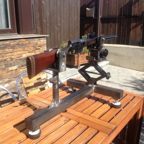

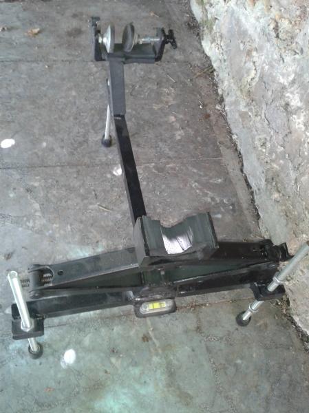

Robertocazaruta escribió:Éste es el que tengo yo, lo hice partiendo de un gato de coche (escogiendo uno que venía muy ajustado, de un Alfa Romeo para ser exactos), con unos cuantos tubos, recortes de chapa gruesa, varilla roscada, un poco de goma y unos pomos de plástico. Al final 11kg de banco de tiro tremendamente estable por poco más de 25€ y unas cuantas horas de bricolaje.
Se puede nivelar el conjunto, y se puede regular tanto la deriva como la altura a la hora de apuntar. También se puede variar la distancia entre el apoyo de la culata y el del guardamanos
Se ve un conjunto muy funcional....yo voy a por algo parecido...

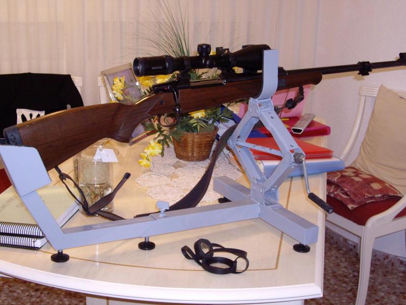

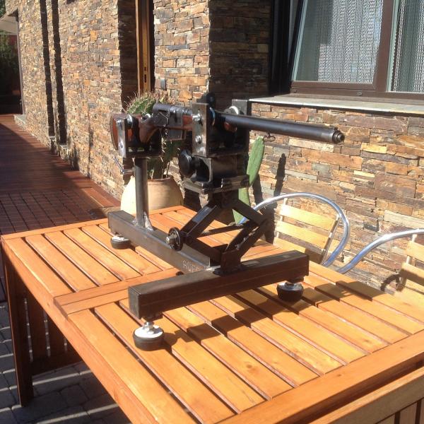

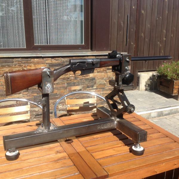

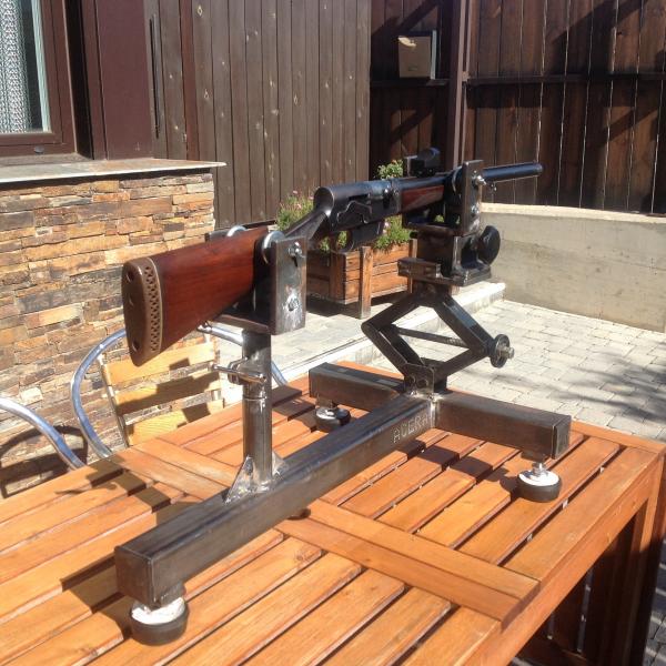

Pues este es el mio. Por unos treinta euros en materiales y un amigo con una maquina de soldar. Yo creo que es importante el peso, el mio pesa unos 25 kilos y eso hace que que a la hora de mover las torretas del visor apuntado ni se mueva. El sistema de las patas esta pensado para poder tirar desde una mesa o cualquier sitio irregular como el capo de un coche. Las patas se pueden anclar a una mesa metálica, pero me gusta mas como esta en las fotos pues mas manejable.

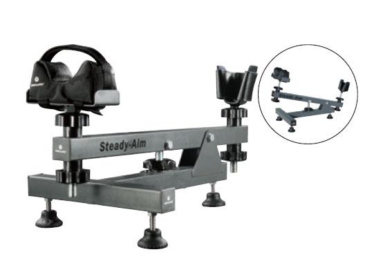

Hola quiero comprar un banco de tiro para un rifle y una carabina, a ver que os parecen cuestan unos 100 euros.

Hola, yo tengo uno como el que pones en la foto y estoy contento con él, y el precio parece razonable, la verdad es que lo tengo hace un par de años y no recuerdo el precio que pagué porque compré más cosas , pero no me parecio caro y lo compre.

Urbano escribió:Hola, yo tengo uno como el que pones en la foto y estoy contento con él, y el precio parece razonable, la verdad es que lo tengo hace un par de años y no recuerdo el precio que pagué porque compré más cosas , pero no me parecio caro y lo compre.
SOCIO Nº 121 DE ANARMA
Cual de los tres tienes??

Mensajepor Urbano » 06 Oct 2014 09:08
El que puso Vitaminado al abrir el hilo.

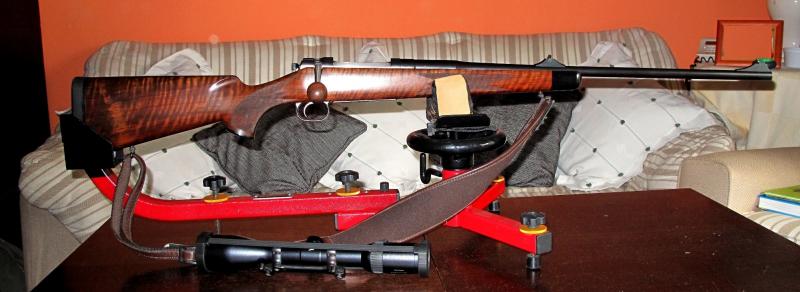

Yo tengo uno como el negro de la última foto y me va bastante bien. Un saludo

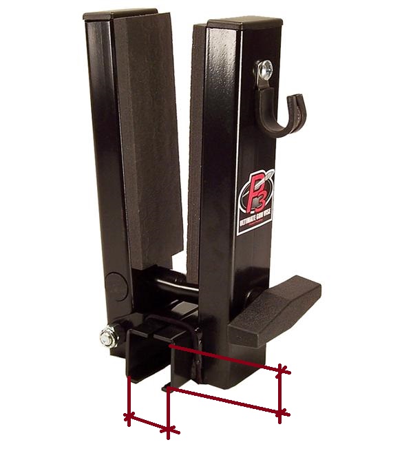

Hola, yo estoy contento con el, lo he usado 5 ó 6 veces y el resultado ha sido bueno. Mira la pagina https://www.primos.com/products/group-therapy/, parece el mismo de alvarez. Me gusta por que se divide en dos y así solo usar la torreta, ademas de facilitar el transporte y el guardarlo. A ver si me contestan los de Midway sobre unas medidas que les he pedido de la pieza de CTK Precision y me animo a comprarlo. Un saludo

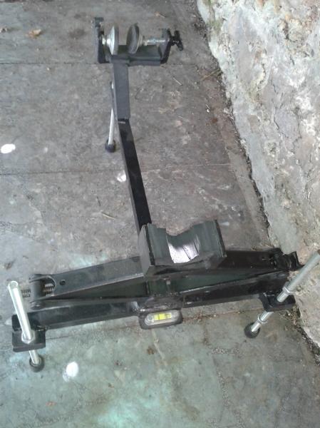

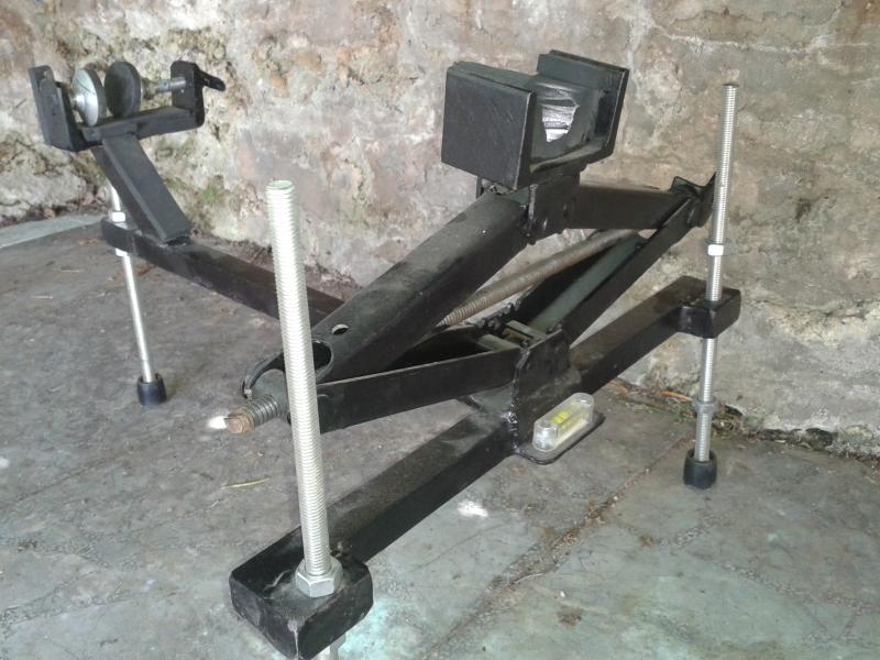

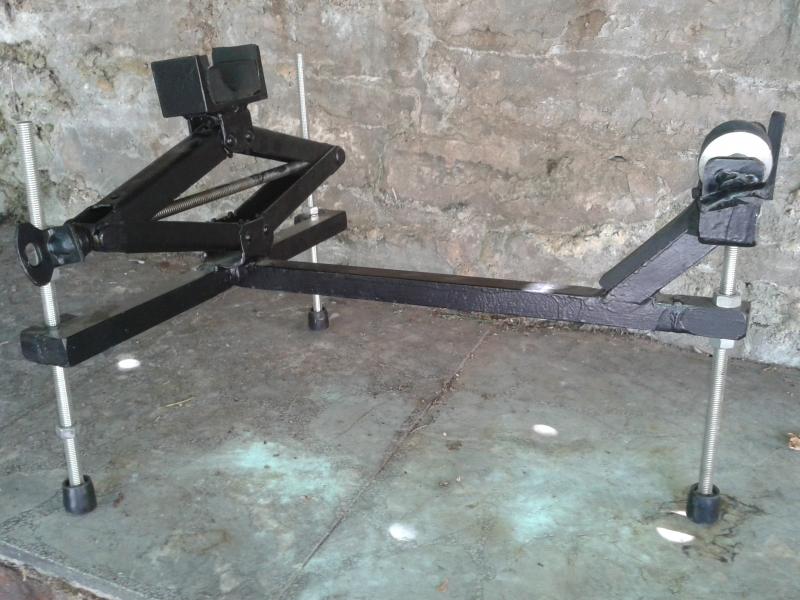

En fin....ya tengo casi acabado el mío....se regula en altura y en deriva..y espero que funcione bien...solo me falta una manita de pintura!!
