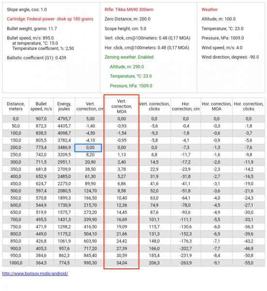

En la pantalla que puse al principio, observamos los siguientes datos teóricos:
Primer cero -> 23.5 m
Segundo cero -> 178,9 m
Elevación a 25 m -> 0.3 cm
Elevación a 50 m -> 4 cm
Elevación a 100 m -> 7 cm
Puesto el visor como dice el compañero. Yo creo con Roberto que simplemente se trata de un fallo del "indio". Esto nos ha pasado a todos alguna vez. Puede haber pasado la bala por encima o haber dado un gatillazo (muy probable) y pasar por debajo. Vaya usted a saber.

Re: Máxima elevación
Hola,
Esto quiere decir que si a mí 300WM con bala Winchester 180 PowerPoint hago que la bala impacte 4cm por encima del 10 a 50m el segundo cero estaría sobre los 180m ?

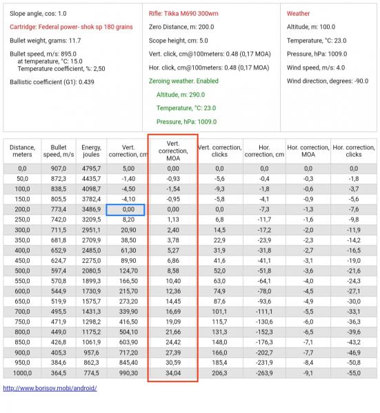

Así a ojímetro....4 ctms a 50 mts alto para un 300 wm....es munnncho
" SI QUIERES CAMBIAR EL MUNDO, EMPIEZA POR HACER TU CAMA" Almte. William McRaven
Gracias por tu respuesta.
Entonces cuánto creés tú que debería ponerlo?
- Mantrap
- .300 Win Mag
- Mensajes: 1383
- Registrado: 17 Oct 2021 18:51
- Ubicación: Desierto del Mojave
Una parecida para que te hagas una idea...
- Mantrap
- .300 Win Mag
- Mensajes: 1383
Qué mal se ve, no sé porqué
No me entero mucho.
Haber si acierto.
Dejando a 50m el impacto 1'40cm bajo. Haré cero a 200m.
Es correcto ?
Esté sería el primer cero o el segundo?
Lo dicho, muchas gracias.
Haber si acierto.
Es correcto ?
