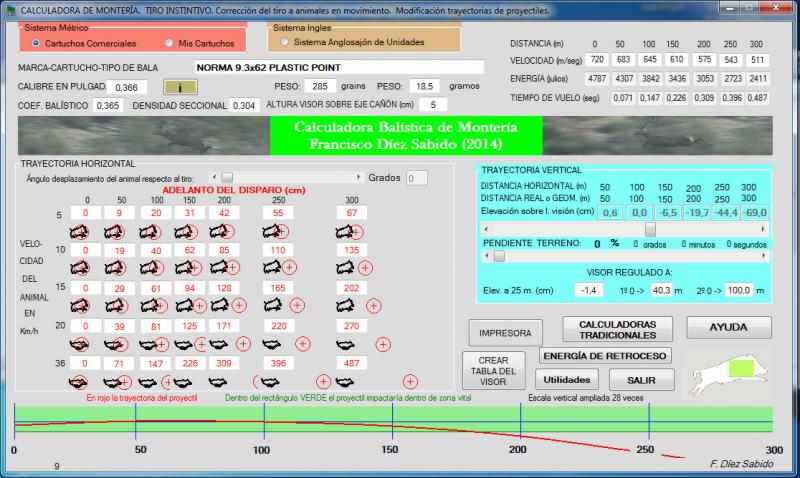

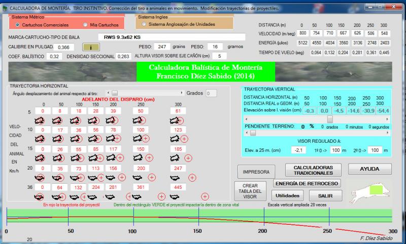

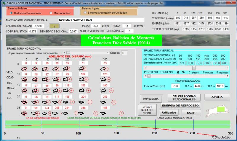

Te pongo los datos de 3 cartuchos distintos:
Hola compañeros tengo apalabrado este rifle y me gustaria tener ayuda vuestra sobre el(ya que no encuentro 30
Hola compañeros tengo apalabrado este rifle y me gustaria tener ayuda vuestra sobre el(ya que no encuentro 31
Hola compañeros tengo apalabrado este rifle y me gustaria tener ayuda vuestra sobre el(ya que no encuentro 32

Como verás, si lo pones a 0 a los 50 m. (oscila entre -3 mm y +6 mm) , la flecha estará bien. Después depende del indio.
Por supuesto, estos son datos de los fabricantes, pero para esas distancias normales de aguardos no puede haber mucha diferencia.
