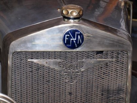

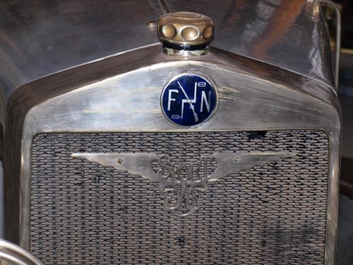

Seamos humildes, aceptémoslo, el express de Denis Finch Hatton es un rifle antiguo... Mi FN es viejo. O sea, que aún tienen que pasar muuuuchos años para que sea una antigüedad; pero esto de la virilidad ya sabes cómo va: lo que importa es que viejo y todo, si está en buena forma, puede hacer chiquillos igual que uno joven.
Por cierto, que en Bruselas encontré un FN más antiguo que el mío y le tiré algunas fotos
